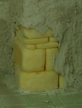

Te comento cómo lo hago yo. Primero das una capa finita de pegameto de escayola, es igual de duro que la escayola pero tarde más en fraguar y no tienes que estar echándole agua, ni cosas para que no endurezca. Al día siguiente está como una piedra de duro. Lo esparces con una espátula para dejar una capa fina. Acto seguido tomas un puñadito de pegamento de escayola y lo estrujas en tu mano, espolvoreando pequeños grumitos sobre la escayola recien dada. Aplastas con la espátula esos grumitos y los mojas un poco, sólo un poco, con un atomizador lleno de agua. Tomas luego un colador, que sea fino, y metes dentro un puñadito de pegamento de escayola. Espolvoréas por encima de lo que acabas de escayolar. Vuelves a atomizar con agua y dejas secar hasta el día siguiente. La pared debe estar en posición horizontal para que todo caiga por igual. El pegamento de escayola que pones al principio debe tener una consistencia, por ponerte un ejemplo, como la pasta para hacer un pastel.
En cuanto a los ladrillos, yo realizo un hueco en la pared o en las esquinas y coloco pequeñas piedras y ladrillos hechos con perex del duro. Luego alrededor de ese escochado voy tapando un poco los bordes con escayola. (te mando una foto). Los ladrillos y piedras no deben estar rasantes con el borde del esconchón pues no daría sensación de profundidad. Deben estar un poco más profundo (en la foto lo verás). Al porex duro no debes darle escayola, se puede pintar encima directamente. El tema de los desconchados debes hacerlo, incluido el borte de escayola, el día antes de dar la capa general de escayola a toda la pared. Así enrasarás toda la pared con el eschonchado. Si tienes alguna duda mándame un post privado y te aclaro. Espero que te sirva. Saludos.
(Foto para paredes.jpg)
