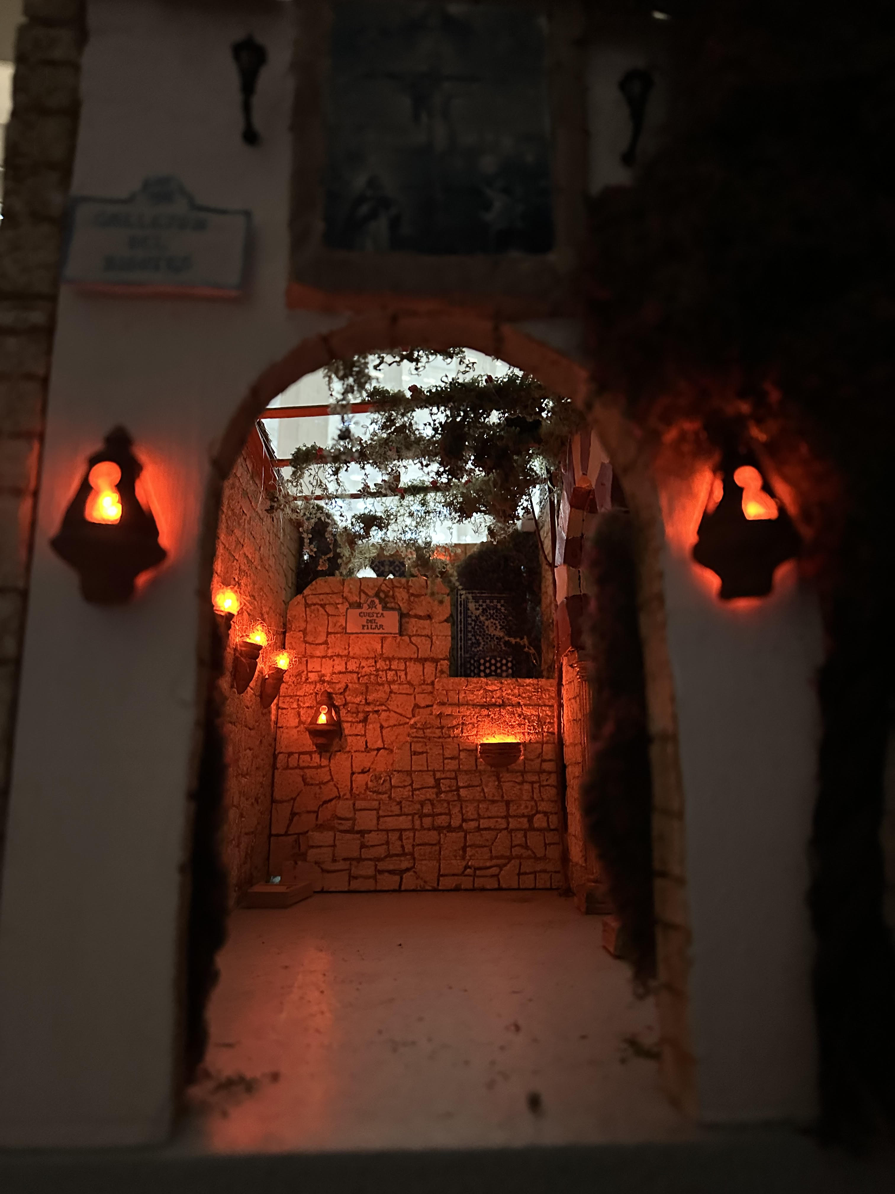

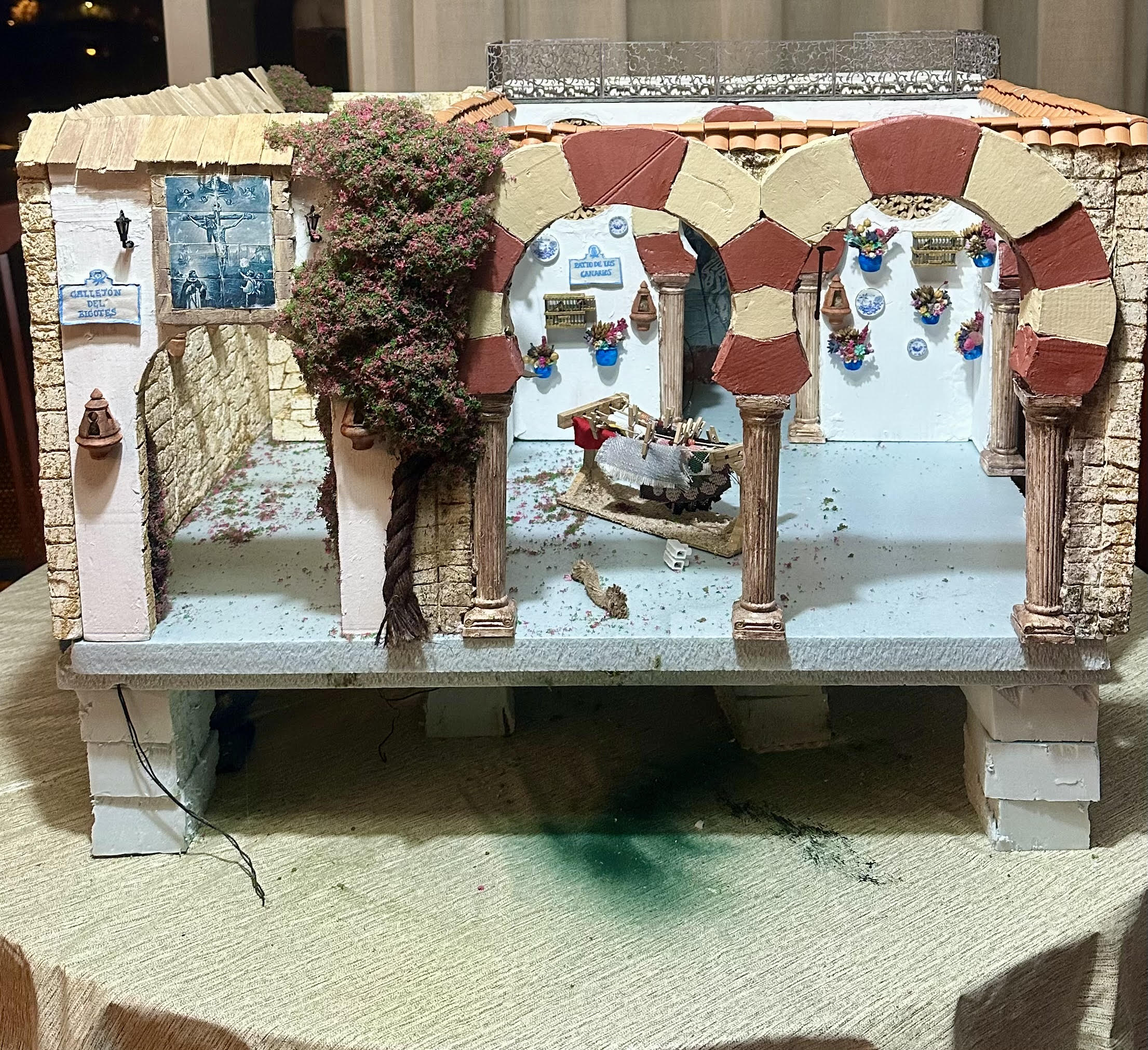

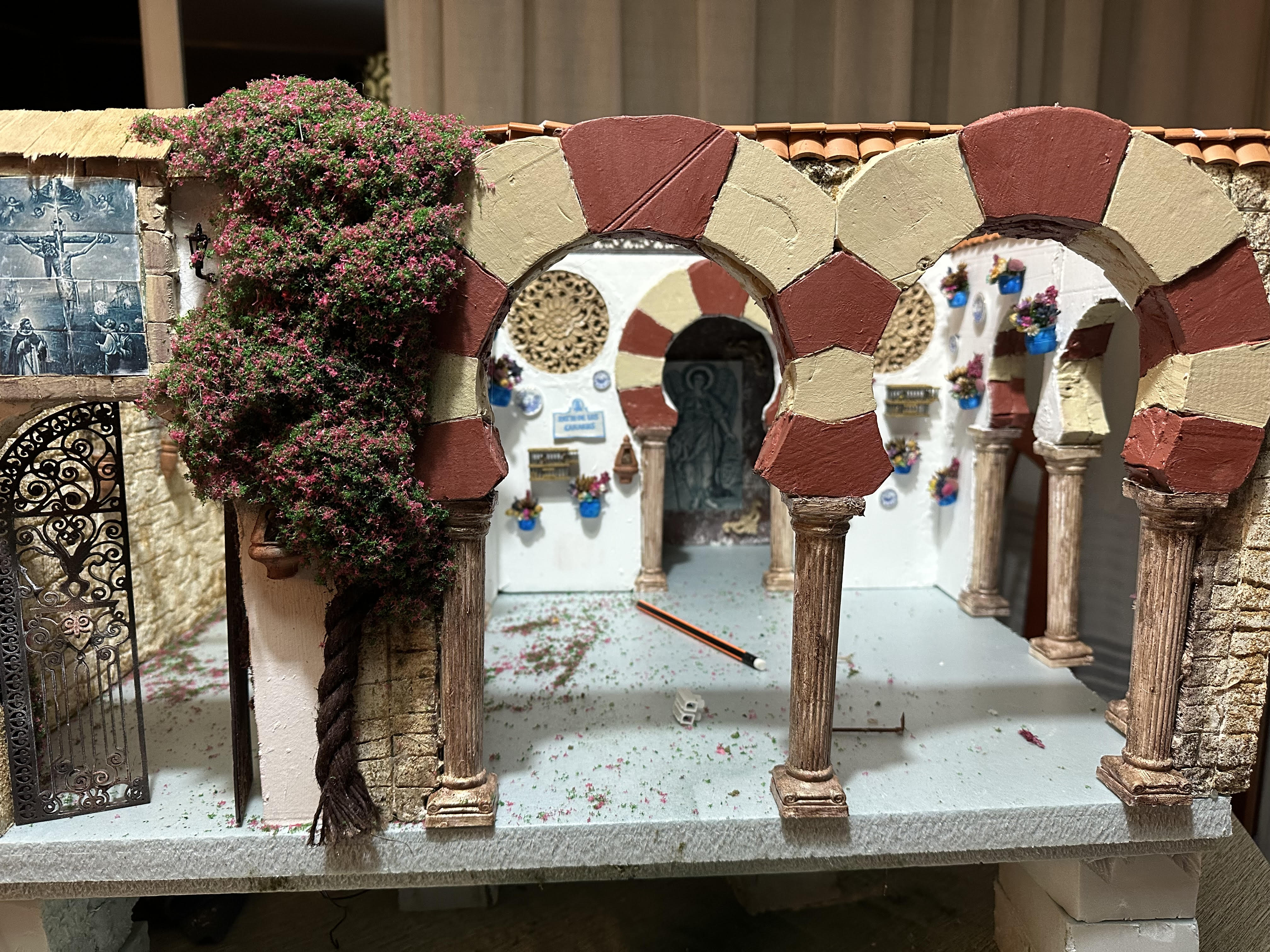

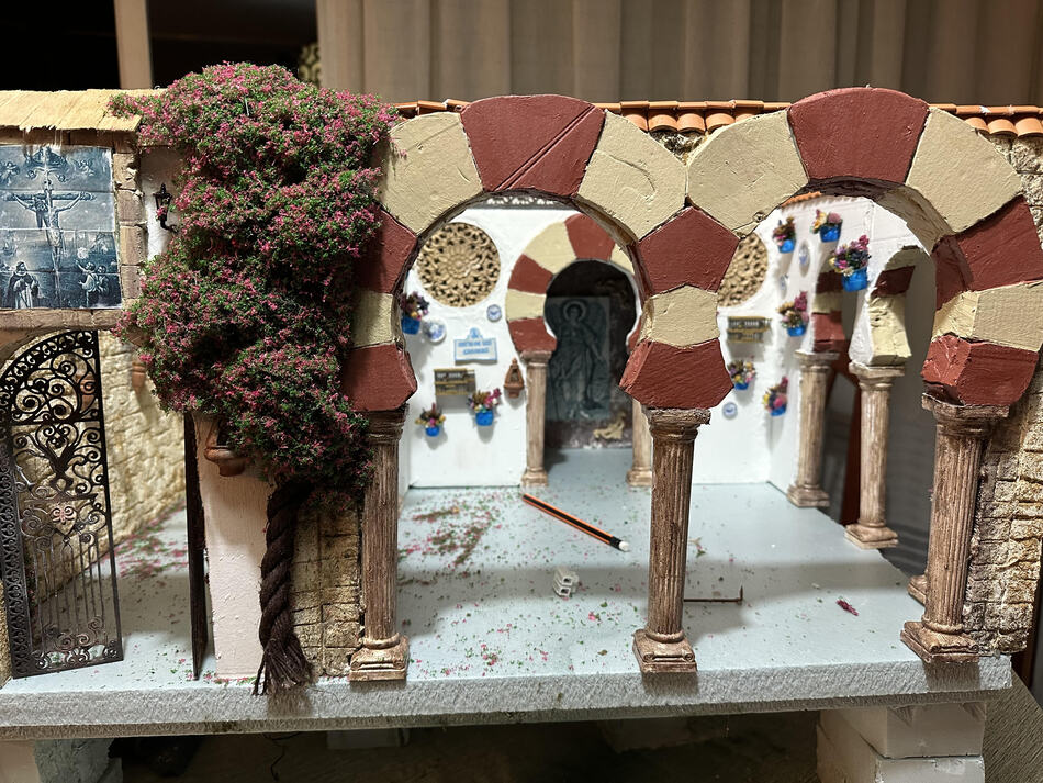

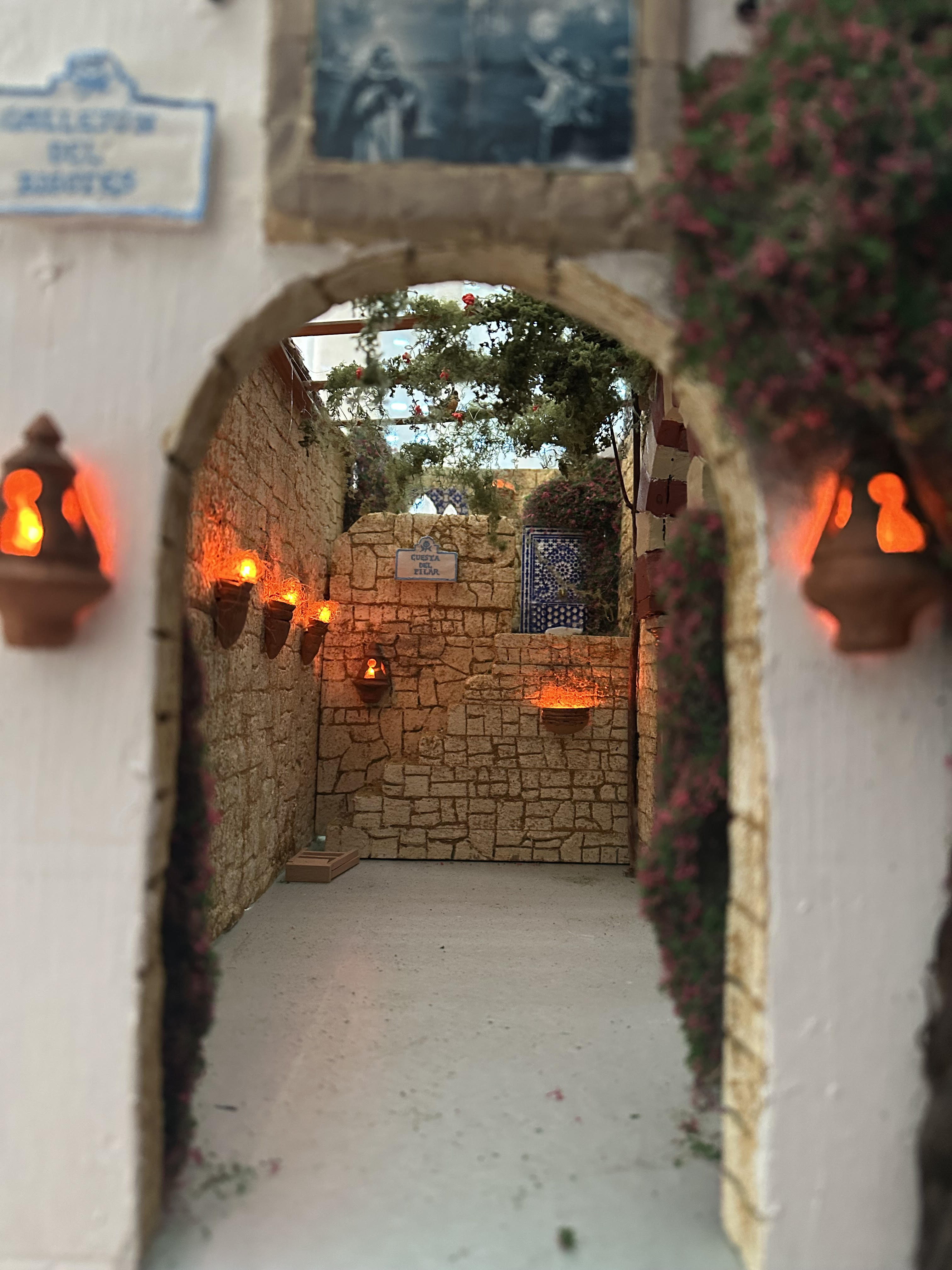

Me parece justo adjuntaros algunas imágenes ya transcurridos unos meses.
Ciertamente estoy satisfecho con el trabajo realizado aunque tiene muchos defectos y margen de mejora, pero ha sido un reto personal para mí y tras muchas horas de trabajo gratifica ver cómo poco a poco vas terminando.
Aún quedan varios detalles, así como la escalera y la montaña que cubra la plataforma.
La composición, como veis, se compone de una posada con patio, anexo un callejón con escalinata ifnal que conecta con la azotea de la posada.
