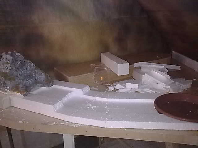

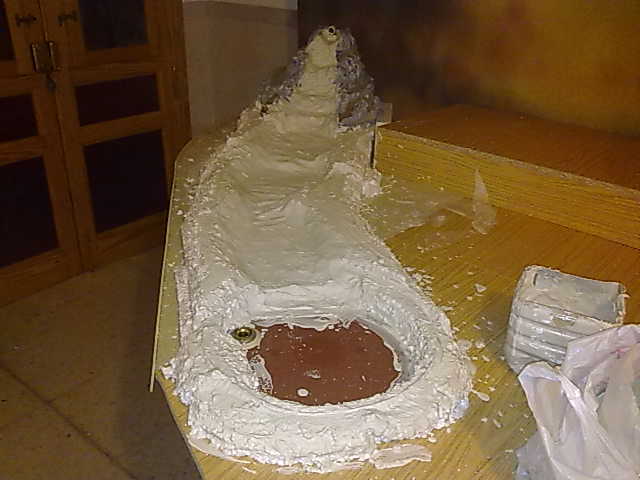

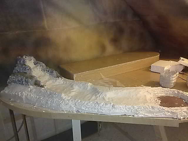

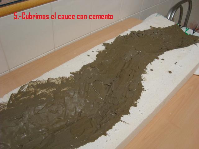

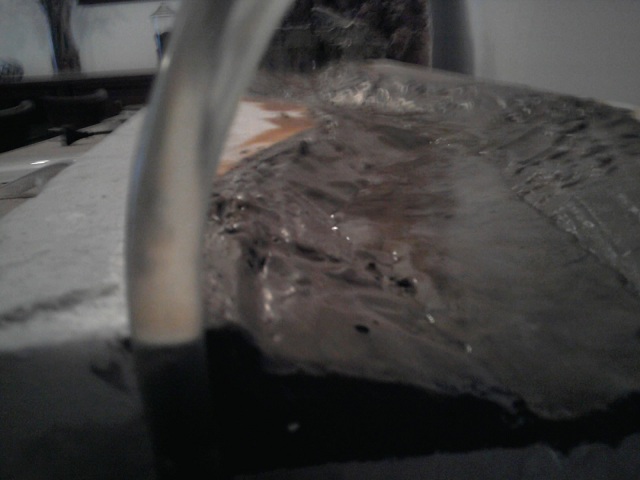

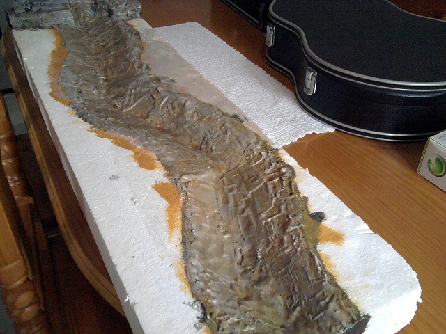

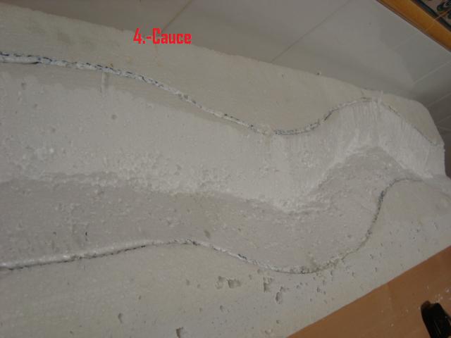

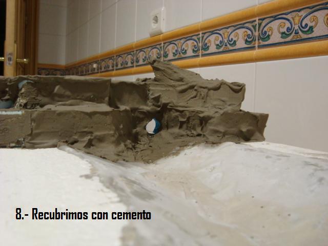

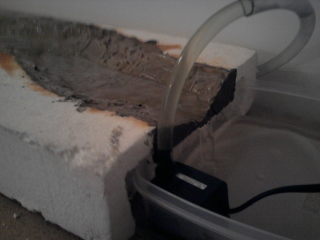

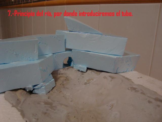

Aprovechando un trozo de porex de 100x30x8 cms., he construido este río que podemos guardar de un año para otro. Y que creo que puede ser de utilidad para aquellos que empiezan y entran en este foro buscando ayuda desesperada.
Ingredientes: Porex, cemento, pinturas acrílicas, barniz impermeabilizante, fiambrera y motor-bomba con macarron de plástico para llevar el agua hasta el principio del río.
(DSC01338.JPG)
(DSC01339.JPG)
(DSC01341.JPG)
(DSC01342.JPG)
(DSC01343.JPG)
(DSC01344.JPG)
(DSC01350.JPG)
(DSC01351.JPG)
(DSC01352.JPG)
(DSC01353.JPG)

3 fotos más

¿Y el cauce como lo has pintado?
5440
5/12/2011 03:08
y mientras esperas que seque , tocas la guitarra?
me parece bueno, pero mejor lo dejo para el año que viene, estoy en veremos con el pesebre
Modificado por gilda 5/12/2011 03:10
628
5/12/2011 12:49
Lluvia, apenas pesa 1 kg. Iscoco, en pintura no soy el más indicado para dar consejos. Pintura base, ocre, y por último usé el gris. Después, una manita de barniz incoloro al agua.Gilda, la guitarra la tengo un poco abandonada, pero sí, alguna vez he esperado de esa forma. Cortesía y mezuzá, ¡Oido cocina!

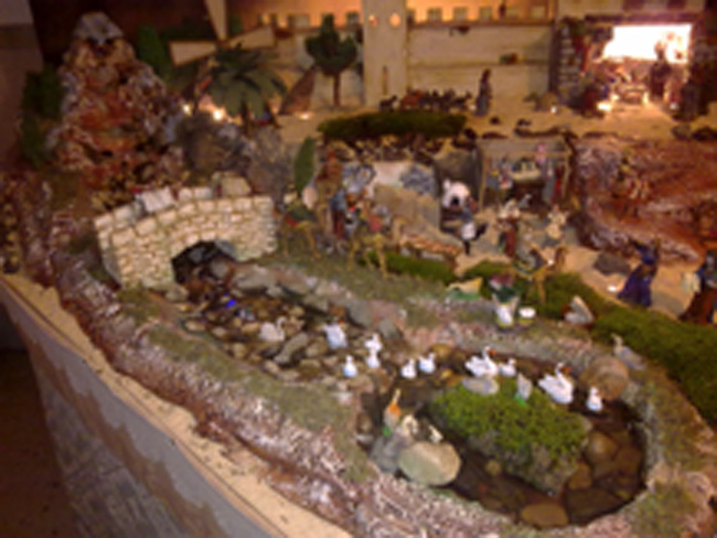

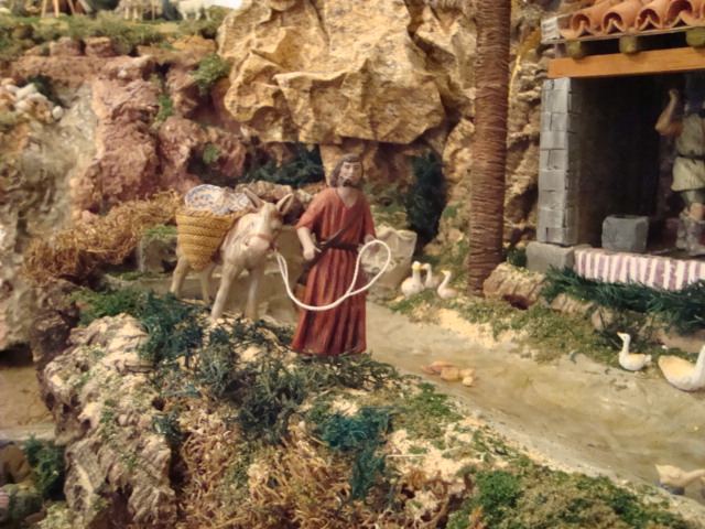

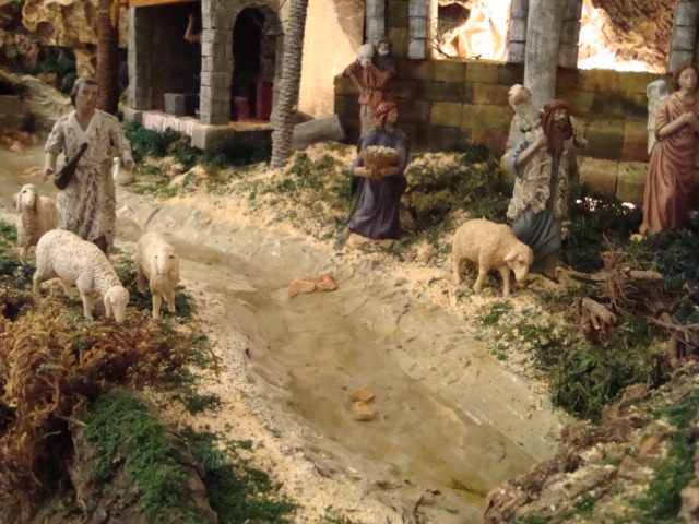

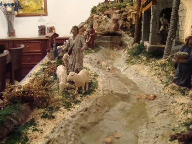

Así quedó.¡Feliz Navidad a todos los foreros!
(Navidad 2011 120.JPG)
(Navidad 2011 121.JPG)
(Navidad 2011 122.JPG)
(Navidad 2011 123.JPG)
(Navidad 2011 124.JPG)
(Navidad 2011 125.JPG)
(Navidad 2011 126.JPG)

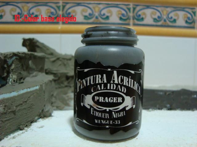

17/12/2011 18:38
Que barniz impearbilizante has usado porque yo por mas que he buscadi el dipistol no lo he encontrado por aqui.
Gracias por compartir

17/12/2011 19:21
siempre uso el mismo.
(movil mar10 022[1].jpg)
Adjuntos movil mar10 022[1].jpg (96KB - 350 descargas)

Quedó realmente fantástico. Fácil, de materiales fáciles de encontrar, y de resultado espléndido. Ehorabuena y gracias!

Una idea estupenda , sencillo y sin tener que poner muchas historias por abajo...el año que viene lo tendré en cuenta,felicidades por tu trabajo.

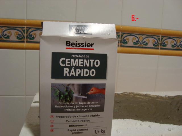

paco una solucion para lso desastrosos con el tema agua como nosotros dos que hicimos una cascad que me dio unos dolores de cabeza de escandalo esta opcion me gusta y ademas lo puedo guardar de un año para otro en cuanto a lo del barniz una duda de patosa para luego yo explicarselo a luismi el cemento vale cualquiera o tiene que ser ese que tienes en la caja y una vez seco empiezo a pintar y por yltimo el barniz ese que tienes en la foto que voya ver si em lo consiguen enla tienda donde compro las pinturas,otra cosa tengo resina de poliester no me valdria eso?,ay si no me estoy oyendo yo misma,prometi nada de agua nunca mas en ningun montaje y ya estoy pensando en meter agua otra vez ajjajaja,un slaudo y muy buen trabajo.mary y luismi.
628
11/1/2012 13:52
Mariyluismi, este tipo de cemento me gusta porque no hay que mezclarlo con arena y además resiste muy bien el agua. El barniz lo compré en Leroy, pero es sólo para proteger la pintura. Culaquiera te valdrá. En cuanto a la resina, creo que hay que saber utilizarla muy bien y me parece que no es compatible con el porex.¡Besos!

Buenas, soy nuevo en el foro aunque llevo bastante leyendo. Me he animado y voy a intentar realizar este río pero no encuentro porex de ese grosor... ¿Donde podría encontrarlo?
Soy de Jerez, y ni tiene que decir que ya me he recorrido BricoDepot,Leroy y demás...
Nada..
Saludos y gracias
628
9/11/2012 20:00
Búscalo en materiales de construcción. También puedes pegar varias capa de otro más fino que tengas.

Paco me encanta tu río, es muy facil de hacer y los resultados son espectaculares
Una preguntita, ¿se puede usar en vez de cemento escayola? Esque por donde yo vivo no lo he visto
628
10/11/2012 22:25
NO. La escayola no aguanta el agua. Tendrías que impermeabilizarla muy bien. Mucho trabajo. No me creo que en Toledo no haya cemento.¡Saludos!

11/11/2012 18:16
paco herrera - 9/11/2012 20:00
Gracias Paco, eso he hecho. He pegado con cola blanca dos piezas que compre en el Leroy.
