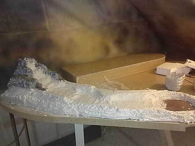

Ya tengo la segunda parte realizada, colocada montañas y el cemento. Haber si tengo tiempo y hago fotos para que opinéis.

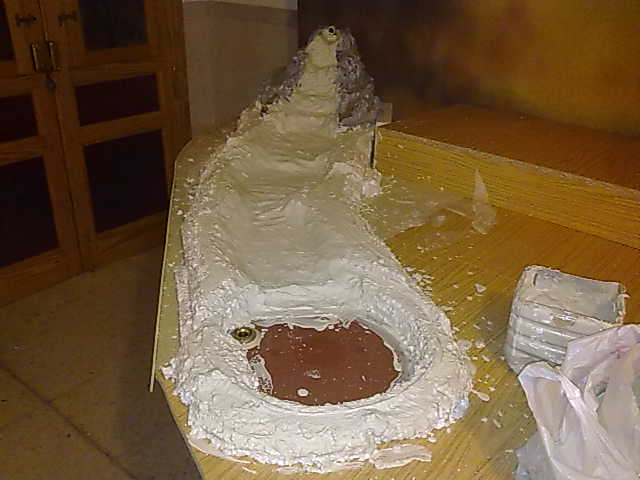

Hola Paco,cual fue mi sorpresa cuando entre en el foro y vi que alguien habia tenido la misma idea que yo jejeje,antes tenia un rio pero era fijo y no lo podia cambiar de lugar a no ser que cambiara toda la base y decidi pensar en hacer uno que fuera mas manejable y lo pudiera cambiar de lugar y la coincidencia jejejje,te felicito por tu gran trabajo te ha quedado muy bien ,yo le he puesto otra variante ,lo he hecho de escayola y lo impermeabilizado con caucho ,esto ya lo habia hecho con la cascada que tenia hecha años antes y que he reciclado en este trabajo ,aqui os dejo algunas fotos para que veais el resultado

¡Muy bonito! Queda muy bién con el caucho. ¡Felicidades!

gracias paco,el tuyo tampoco creas que se queda atras, por ahora me esta dando buen resultado ,todavia sin ninguna fuga de agua
