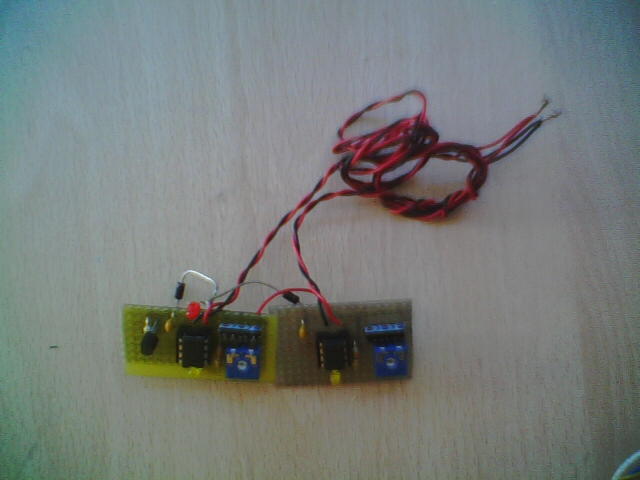

933
Montado y funcionando correctamente, en el video no se aprecia muy bien pero os haceis una idea:
(Intermitente.jpg)
Adjuntos Intermitente.jpg (30KB - 541 descargas)
Adjuntos Intermitente.3gp (45KB - 616 descargas)

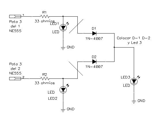

Hola. ¿como quedaria finalmente el montaje al aplicar los dos circuitos simultaneamente? Gracias.
933
Es la suma de ambas intermitencias, para que no se interfieran entre ellos se coloca un diodo 1N-4007 en la salida de cada intermitente, se trata de ajustar uno rapido y otro más lento, con un poco d epaciencia se obtiene una cadencia irregular.
Los anodos de los diodos a cada led del circuito, los catodos (raya) juntos.
275
Tandil, Argentina
Me interesaría, si es posible, que me expliques un poco mejor lo de agregar los diodos para unir los circuitos.
Si no entendí mal, en la patita negativa de cada led va un diodo, que luego se unirán al negativo común.
Gracias...
933
En la pata + del led es decir la opuesta a la que vá a masa, ahi tendremos la señal pulsante que sale del 555.
Ahi ponemos el anodo de un diodo 1N-4007, en el otro circuito exactamente igual, lo que hacen los diodos es hacer conducir en un sentido impidiendo el retorno en el otro sentido, ya tenemos 2 diodos con los extremos del catodo (raya del diodo)
Ahora cojemos los 2 catodos y los juntamos, esa unión irá al positivo del 3 º led y el negativo de este 3 led irá al negativo comun de ambos circuitos.
resumiendo:
Cojemos 1 diodo y localizamos la salida de la R de 33 ohmios soldamos el anodo de uno de ellos, lo mismo con el otro circuito, despues juntamos ambos catodos, tenemos la conexión para un 3º led el negativo vá a negativo.
Si se necesita un pequeño esquema lo haceis saber.
275
Tandil, Argentina
Me gustaría ver el esquema, si no es molestia.
Muchas gracias por estar atento.
933
Vale es mejor el esquema, despues lo pongo asi se ve más claro.
933
El esquema de la modificación, donde estan las lineas inclinadas, es la parte a añadir:
Ajustando ambos potenciometros se consigue una cadencia irregular, es algo mejor que un simple intermitente pero nunca es aleatorio.

275
Tandil, Argentina
Muchas Gracias Pitagorín, es como tu dices, nunca será aleatorio, pero creo que se podrá obtener un efecto muy interesante.
