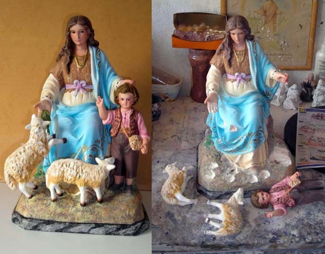

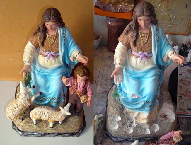

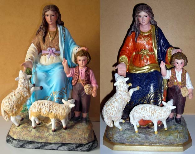

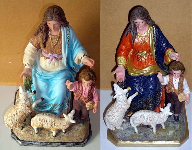

Queridos forer@s, una vez mas os vuelvo a dar la tabarra, se trata de una peticion de un amigo ( el de siempre ) es una imagen de La Divina Pastora -de Olot- y no le gustaba el colorido, ademas queria el Niño JESUS y las ovejas de quita y pon, asi puede utilizar a La Virgen como la patrona de su pueblo y, cuando se canse de Divina Pastora.
Como veis le he quitado lo que me dijo y, por mi cuenta hasta el chaleco de zamarra que llevaba, lijandola con la dremel, le he puesto alambres en las extremidades de Niño y ovejas para poner y quitar, le he dado oro acrilico y oleos al agua, y ahi teneis el resultado, espero que os guste -ah, el dueño no la ha visto aun, sois los primeros-

hola manuel tu como siempre en tu linea enseñandonos esas fabulosas trasformaciones que nos dejan alucinados mi enhora buena por este trabajo que as echo te ha que dado muy bonito, espero sigas enseñandonos tu gran maestria , un saludo

Maravilloso trabajo,me quedo alucinando cada vez que veo una de tus transformaciones.
Desde luego la Virgen ha quedado mucho mejor despuésde pasar por tus manos.
Manuel me han dicho que existe un accesorio para la dremel con el que se pueden quitar las peanas a las figuras de Landi de 20 cm,
¿sabes cual es ? y en caso afirmativo ¿ donde lo puedo comprar ?
FELICIDADES Y BESOS. Gloria

Grcias Jose y Gloria por vuestros comentarios, observo que tengo muchas visitas aunque sean pocos en hacerlos, no es esa mi intencion, lo hago porque me gusta compartir y, si a alguien le sirve de orientacion mucho mejor.
Gloria la DREMEL tiene infinidad de accesorios, yo uso uno que es una cuchilla redonda que gira sobre un eje y corta la resina como si fuera manteca,no se si habra otro mas adecuado para lo que me dices, y tambien tiene una especie de alargadera de mas de un metro, que lo puedes utilizar como si fuera un boligrafo, idoneo para meterte por cualquier recobeco de la figura, ¿venta? pues en las buenas ferreterias o, en grandes superficies, por ejemplo CAPRABO, espero haberte servido de algo.

Hola Manuel...que buen trabajo, y que bonita te ha quedado es una maravilla...me encanta el colorido que le has dado, y los dibujos de el vestido y el manto....muchas gracias por compartir tu trabajo con tod@s.

Gracias Manuel, yo también tengo una redonda pero creo que es muy gruesa, intentaré buscar una más fina y la que dices que es como un boligrafo.

¡¡Ayudame!!, necesito hacer unos dedos para un niño Jesús (de unos 30 cms de alto) que con la manía de la limpieza, me lo han mutilado. Es de marmolina, ¿que pasta me recomiendas? ya que quitandome de algo de pintura no se practicamente nada ¿Debo meterle un alambre por dentro o pega bien la pasta directamente? Miedo me dá meterle mano. Gracias.

Gracias Carlos por tu comentario.
En cuanto a tu pregunta, ahi va mi opinion, yo le pondria alambres en los dedos pues se quedan mas fuertes, hay una broca se 1 ml. para la DREMEL , y despues si te atreves con esos dos componentes que usan los fontaneros-creo que se llama poxi o algo parecido- le haces dos rulitos que cuando secan puedes lijar hasta dejarlos con la forma del dedo y, sino, con BOBY 15 y los moldeas a tu gusto,con la primera solucion te quedaran eternos, espero haberte ayudado en algo.

Tomo nota de tus indicaciones, voy a por ello. Ya pondré alguna foto cuando lo acabe, aunque va "pa largo" porque tengo poco tiempo para dedicarle, por otro lado mejor, porque las cosas sin prisas dan mejores resultados. Muchas gracias por tu ayuda.

Manuel precioso el trabajo y muy práctica la solución que le has dado.

Felicidades,se ha quedado preciosa me gusta mucho la terminación que le das a los mantos....me parece un trabajo muy fino.

Manuel, gracias por compartir esos extraordinarios trabajos. Yo no conocía esto de las transformaciones y la verdad, estoy probando con un encargo que nos hicieron y me está empezando a gustar. Lo mejor de todo es que me he acostumbrado a la Dremel y no hay quien me pare.

Una de tus mejores transformaciones Manuel. No sólo por el aspecto final sino por darle más funcionalidad a la imagen. Enhorabuena.

Como que tus trabajos me inspiran a hacer transformaciones y reparaciones, aunque a veces me da miedo dañar más la figura que transformarla, enhorbuena.

el manto y ropa de la virgen es una preciosidad
y ahora una pregunta ,a lo mejor tonta,¿que es el oleo al agua?
