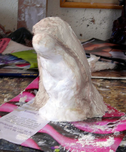

Miguel no entiendo muy bien lo que me preguntas, el molde es el negativo de la figuray, solo se pueden sacar positivos-como en las fotos-contramolde solo se le saca al molde por fuera-te pongo fotos

mzambrana - 29/6/2010 18:26
Hola gilda ,perdona que no te haya respondido a tu preguna muy rapido, pero lo ha hecho amablemente y muy bien jose angel-gracias chaval-
Adan hola, el corte lo hago con un bisturi de desecho y con mucho cuidado para no llegar a la figura,le hice una rebaba mas gruesa que el resto del molde para eso precisamente

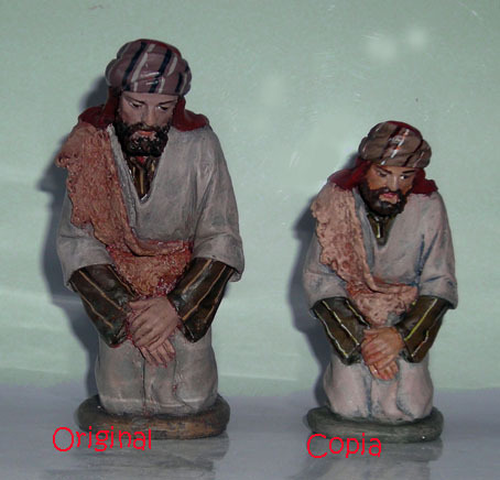

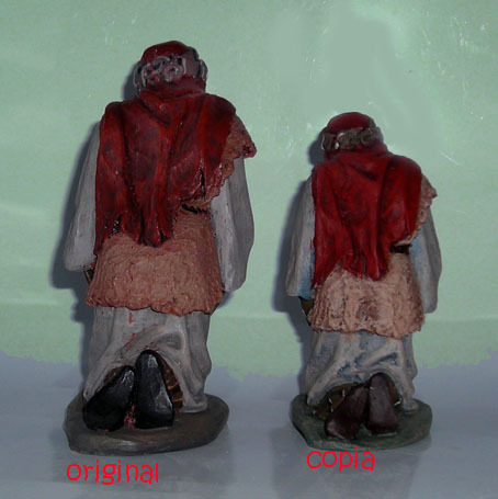

Hola amig@s, como no puedo estar quieto, os pongo mi copia reducida accidentalmente ya pintada, va la original de Mayo de 16 y lmi copia de 14,me sirve para algun nacimiento(tengo tres) de Mayo de 14,va perfecto con ellos.
