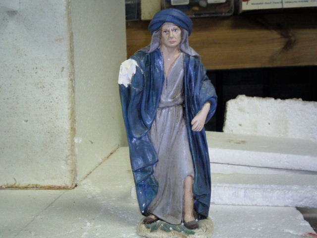

hola manuel te muestro una fto de un paje que tuvo un pequeño percance con el suelo haber si me puedes aconsejar como restaurarle el b razo que le falta completo muchas gracias.
(Foto0207.jpg)
Adjuntos Foto0207.jpg (136KB - 414 descargas)
1283
Orihuela
14/8/2010 17:59
Hola Loli, tienes varias soluciones para ese problema,depende de tus habilidades, a saber: recomponer el brazo con los trozos que tengas, modelarle con pasta de modelar fijandote en las proporciones del otro brazo, o tambien ,ir a los chinos y buscar una figura de su tamaño, que sea barata y no te de cuidado romperla el brazo y pegarselo a tu figura, ya me contaras la que encuentras mas facil.
179
alicante
14/8/2010 23:26
gracias manuel , te dire no puedo recomponer el brazo porque se hizo trozos muy pequeños y los tire , intentare modelarlo pero no se como me saldra pues nunca lo hice, en ultimo recurso hare lo del chino, muchas gracias por tu ayuda un beso

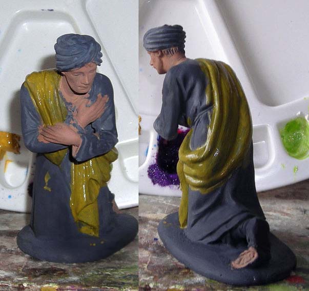

Esta vez no se trata de restaurar, si no pintar, como no puedo estar quieto os pongo dos figuras que acabo de pintar.
Se trata de una copia de Landy en marmolina de 12 cm. comprada en manualidades, y otra copia de Castell de 16 cm. que vende legalmente Pujol Castillon, las vende en blanco y pintadas, como es natural la compre para pintarla yo, los colores como veis son un poco apagados pero, asi me gustan a mi, no quiero decir con esto, que es asi como se debe hacer, pinturas acrilicas americana,titan,pajarita etc.
(Imprimacion.jpg)
(Castell.jpg)
(Landy.jpg)
