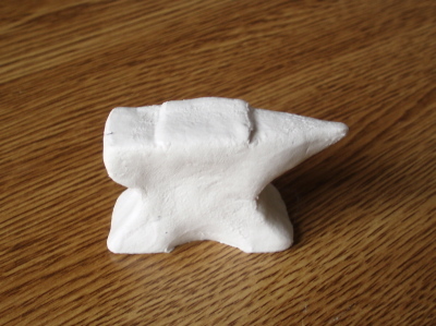

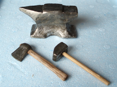

YUNQUE – MAZA - HACHA...
...Y cualquier objeto métalico que tenga cierto volúmen.
Como no soy hábil para manejar metales suelo hacer herramientas con pasta.
Materiales:
Pasta de papel u otra masa
Palitos de lo que sea (Ojalá tuviera de los de algodón de azúcar de Suny)
Pintura negra o bronce
Nogalina o pintura marrón.
Pátina plateada
Lija.
Cutter
Preparamos el mango del hacha y la maza. Si el palo que usemos lo permite podemos hacer la forma de la empuñadura un poco redondeada u mas ancha que el resto del mango. (así esta hecho en el hacha, el mango de la maza es un simple palo de brocheta).
Con la pasta de papel se da forma al objeto que vamos a realizar: el yunque, el filo del hacha y la maza.
Colocamos el filo del hacha y la maza en el mango para que se sequen en su sitio.
Una vez bien secas las piezas se lijan, sobre todo si no hemos conseguido la forma deseada al modelar, podemos corregir defectos ahora, incluso usando el cutter si es necesario, esa es la ventaja de la pasta de papel.
Si notamos que las piezas de pasta se desplazan de los palitos las pegamos con cola blanca y dejamos secar antes de pintar.
Pintamos los mangos con nogalina o pintura marrón muy “acuosa” y una vez seca podemos pintarlo con pincel seco (una veladura muy suave) de un color marfil para envejecerlo.
Las partes metálicas las pintamos con pintura acrílica negra o bronce y una vez secas con una pátina de aplicar con el dedo plateada.
(yunque.jpg)
(yunque2.jpg)
Adjuntos yunque.jpg (68KB - 425 descargas)
Adjuntos yunque2.jpg (83KB - 386 descargas)

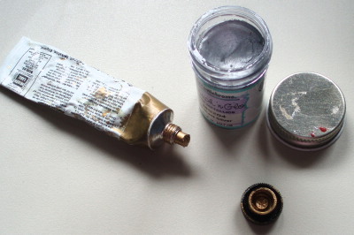

Jerez de la Frontera (Cádiz)
Hola Itzi:
¡Eres una artista! Mi enhorabuena por las herramientas que has fabricado. El yunque me ha dejado alucinado, te ha salido perfecto.
Dos preguntas Itzi, la pátina que utiliza ¿son polvos de plumbagina?, si no son ¿me podrías decir qué tipo de pátina has utilizado?
Si no son polvos de plumbagina, ¿le has echado algún tipo de laca fijadora para que la pátina quede adherida a la pintura o no le hace falta al tipo de pátina que has utilizado? Un saludo.
430
Bizkaia
Emore:
No es polvo de plumbalgina es una pátina que se aplica con el dedo (como en este
caso) o con un trapo. Se presenta en bote o en tubo como la pasta de dientes.
La que yo tengo en bote es de una consistencia como la de la mantequilla (para que puedas
hacerte una idea) y simplemente te untas suavemente el dedo y lo aplicas a la pieza.
Total: FACILISIMO. A ver si mañana te pongo una foto porque no me acuerdo de la marca.

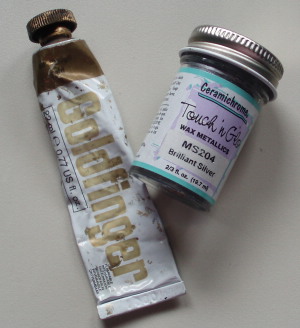

Esta es la pátina que he utilizado, pongo también una dorada por si le sirve
a alguien. Un saludo.
(pptina1.jpg)
(ppÃtina2.jpg)
Adjuntos pptina1.jpg (37KB - 281 descargas)
Adjuntos ppÃtina2.jpg (39KB - 261 descargas)
Hola I tzi:
Muchas gracias por la información. Itzi, cuando se termina de poner la pátina, ¿necesita echarle algún tipo de laca fijadora para que la pátina quede adherida a la pintura?
Modificado por emore 27/8/2006 09:09
430
Bizkaia
hola Emore: no necesitas darle nada más, cualquier otra cosa estropearía el efecto, creo yo,
y no se deteriora el color; son a prueba de niños (te lo digo yo).

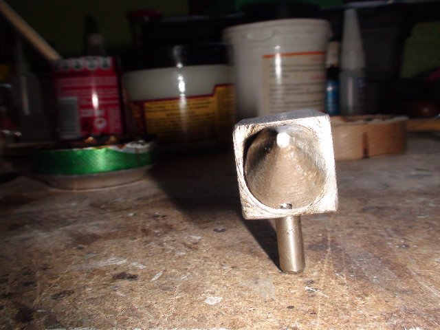

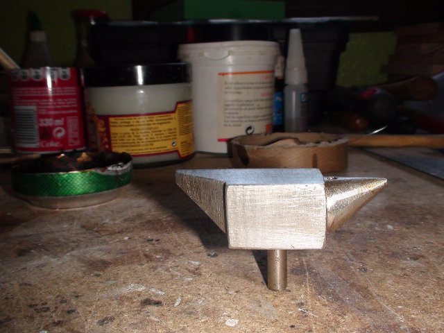

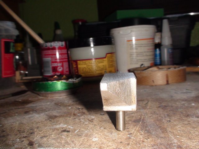

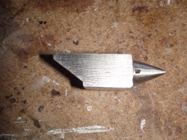

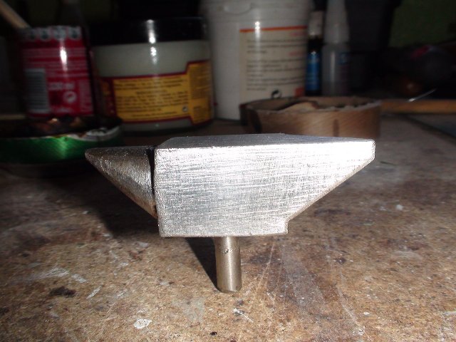

Este Yunke lo he hecho a escala tomando las medidas de uno que hay en el taller de la fabrica donde trabajo. Esta hecho de un cuadrado de aluminio y mide 6 cm de largo`por 2 de alto y 2 de ancho, Solo falta el tronco y hacerle el agujero donde va metido el buloncito que se ve abajo igual que el real.
Modificado por Daniya 25/9/2010 12:21
(YUnke 1.jpg)
(Yunke 4.jpg)
(Yunke 5.jpg)
(Yunke.jpg)
(Yunke 3.jpg)
Adjuntos YUnke 1.jpg (60KB - 246 descargas)
Adjuntos Yunke 4.jpg (57KB - 245 descargas)
Adjuntos Yunke 5.jpg (65KB - 238 descargas)
Adjuntos Yunke.jpg (69KB - 228 descargas)
Adjuntos Yunke 3.jpg (55KB - 232 descargas)

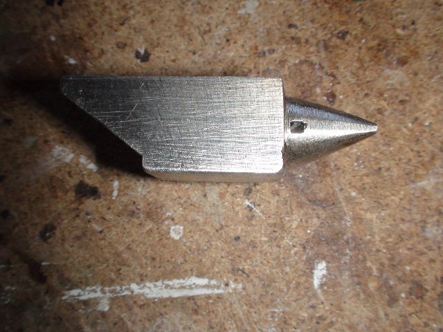

Daniya - 25/9/2010 12:14
(Yunke 6.jpg)
Adjuntos Yunke 6.jpg (52KB - 236 descargas)
