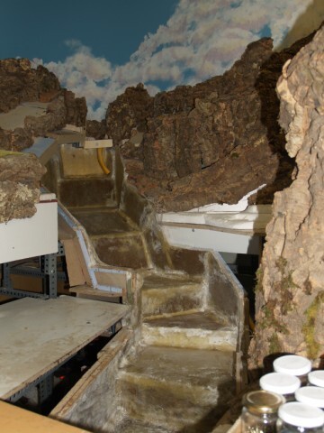

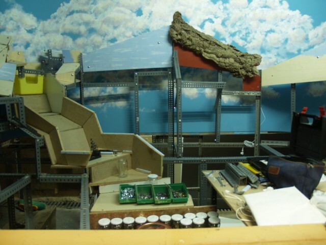

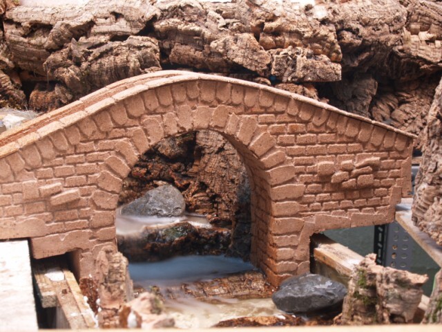

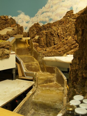

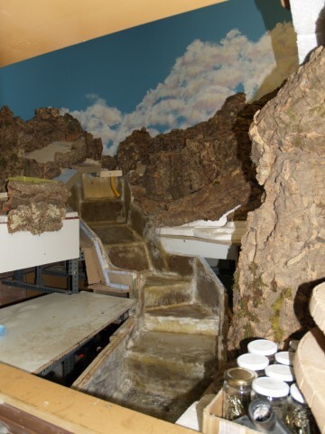

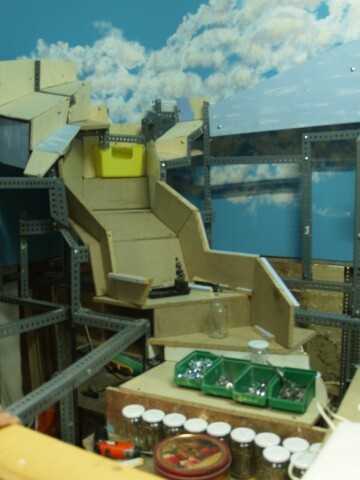

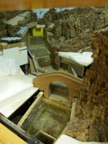

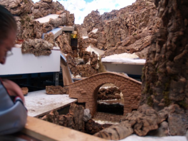

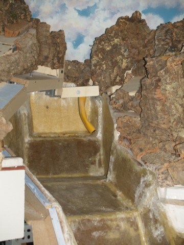

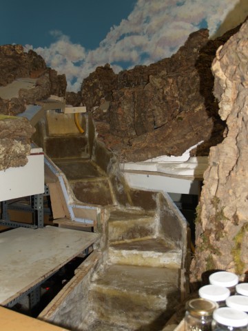

Cuando yo entré al foro -entonces sí que éramos jóvenes- propuse el río a base de fibra de vidrio y resina. Este año lo he vuelto a hace en el belén de la Asociación de Pamplona y tengo algunas afotos del proceso, las ´ltimas las dejaré para cuando se inaugure la exposición, no es cuestión de desvelar el secreto.
El cauce lo hicimos muy sobredimensionado para poder "vestir" luego el río con corcho, musgo y piedras. Está montado con aglomerado sobre un armazón de ángulo de estanterías metálicas -la clásica de toda la vida- y tiene un depósito pequeño en el comienzo del río y un gran depósito -un bidón de plástico para basura de los que tienen tapa- que recoge el agua al final del río. El río termina justo bajo la ventana por la que se ve el belén. Cómo el belén es de corcho u musgo, hemos querido que el puente fuera de corcho al igual que algunas casitas tal como se hacían antes. Bueno, paso a las fotos.
