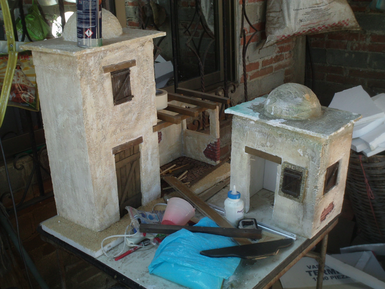

El yeso y la escayola son materiales parecidos y en especial muy sucios de utilizar. A mi particularmente no me agradan lo mas mínimo por lo sucio que es. Bien es verdad que son económicos, pero dan poca consistencia a los trabajas y engorroso de usar. Te recomiendo si utilizas cualquiera de los dos los mezcles con agua bien encolada para que sean mas resistentes en las contrucciones y nose te descascarillen.
Yo utulizo una pintura muy espesa quese utiliza para la pintura de fachadas, es durisima y resistentes al agua, por eso se utiulizan en fachadas de edificios. Se llama Pintura de revestimiento de fachadas, la hay con grano y lisa. La encontra´rasen tiendas especializadas depinturas.
Cada uno tiene sus gustos y formas de trabajo.
encontre esto puede servir de guia de: http://artes.uncomo.com/articulo/como-hacer-escayola-2164.html
