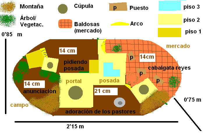

Hola, foreros:
Ya estoy planeando, vagamente, el Belén 2015. He hecho un dibujo. Dadme vuestras opiniones y consejos, y si es necesario rectificar algo, decídmelo por favor.
Os cuento: tengo una mesa ovalada a unos 75 cm del suelo. Ya tengo un portal que quiero mantener, pero mejorar.
Dispongo de un nacimiento de 24 cm (un poco desproporcionado, con escala de cabeza y manos de 20 cm), otra figura de 20 cm y dos ovejas a su escala, y tres reyes en sus respectivos camellos de unos 14 cm.
La pregunta es:
-Quiero hacer un Belén abierto, ¿cómo debo poner las figuras de modo que la vista general del Belén sea desde el portal, en el extremo más estrecho?
Había pensado en hacer las construcciones de atrás para 14 cm e ir aumentando el tamaño, pero pudiéndose ver el Belén por los lados.
Si puede ser, que alguien me mande unas fotos comparando diferentes tamaños de figuras, tanto al lado unas de otras, como las más pequeñas atrás y las más grandes delante.
Gracias

Os parece bien? Estoy un poco liado con como colocar el celaje, no sé que hacer.
1533
Madrid :) :) :)
Hola , el plano está bien , pero si la mesa se va a poder rodear , el poner el celaje así va a quedar un poco raro , yo lo haría abierto completamente . Piensa que el celaje también se vería por la parte de atrás y la iluminación del celaje se te complica . Si lo haces abierto la iluminación es la de las propias construcciones y la general de la habitación , eso se esconde fácil debajo de la mesa .
Bueno es mi opinión , el que decides eres tu .
Un saludo .

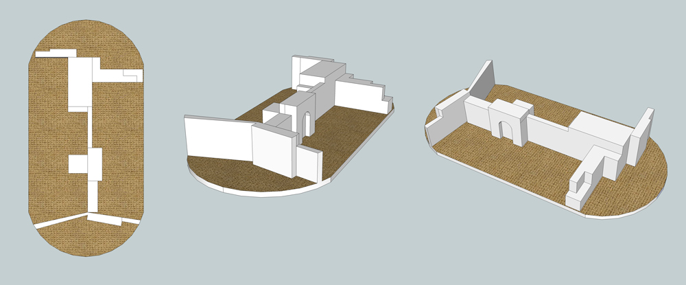

Voy a intentar hacerte un pequeño dibujo/esquema y lo cuelgo en el post

Hola.
Esto podría ser un belén a 4 caras en el que poder usar diferentes tamaños de figuras en cada cara. Es un ejemplo demasiado burdo, pero creo puede servir para hacerte una idea.
La construcción hace las veces de fondo del belén. Puedes usar figuras más grandes delante y más pequeñas detras por cada uno de los lados. La propia construcción impide ver en cada lado las figuras de los demás lados.
Es como si fueran 4 escenas diferentes que se integran por medio de la propia construcción.

792
JEREZ DE LA FRONTERA
Y para un belén abierto, sin celaje y en el que no quieras delimitar 4 zonas con los edificios, lo mejor quizás es usar todas las figuras del mismo tamaño.

792
VAmorós - 8/2/2015 17:38 De acuerdo, muchas gracias. Tengo una vaga idea. Quiero mantener el portal de hace dos años para 20-24 cm, así que trataré de integrarlo. Entonces te refieres a usar en todas las caras una mezcla de 24-20 y 14 cm? O hacer algo tipo dioramas, donde cada escena es independiente de otra y por tanto podría tener distinto tamaño de figuras una cara de otra (una cara con 14 cm, otra con 20...)?
Las dos cosas son posibles con ese modelo de construcción.
De lo que se trata es de que si pones figuras de distinto tamaño (grandes delante y pequeñas detrás), no se vean desde el lado opuesto, porque, de verse, se veríán:
Figura grande
Figura pequeña
Figura pequeña
Figura grande
y eso no tendría sentido.

146
Crevillent, Alicante
Aquí está mi boceto 'definitivo'. Lo pongo entre comillas porque seguro que le hago algún cambio más, pero en principio esta es la idea.
Si tenéis alguna idea para rectificar alguna cosa, decídmelo.
Gracias y saludos.

1533
Madrid :) :) :)
Igual es una tontería pero veo que los edificios del portal y la posada se verían tanto en la escena de 14 cm como en la de 21 cm , las proporciones de las construcciones para esos dos tamaños son muy diferentes , o una parte le pones sólo paredes o haces unas proporciones diferentes para cada escena , no ???
En vez de complicarte tanto porque no pones todas de 14 cm y las construcciones te sirven para otros años . Con las de 21 cm puedes hacer un pequeño diorama que esté en otra parte de la casa .....a ver, es meterme donde no me llaman , al,final eres tu el que decides .
Un saludo .
A laica y PORROTI les gusta esto.
Estoy con Pati....mejor unir todo el esfuerzo en un buen y completo Belén con todas las figuras de 14 y con las pocas mayores, hacerte una escena en otra zona de la casa...pues creo que tienes espacio para ello.
O bien, hacerlo con embocadura...cerrado...y aprovecharlas todas.
A pati le gusta esto.
146
Gracias por vuestros consejos pero había pensado en hacer los edificios de separación bastante altos (para que no se vean las figuras y los detalles de los otros lados) y proporcionados dependiendo el lado (con el tamaño adecuado de puertas, ventanas y detalles en cada caso).
Lo quiero hacer todo 'junto' porque no me quiero gastar dinero en otro nacimiento de 14 cm, y no quiero comprar muchas figuras de 20-24 cm porque son muy caras.
De esta manera lo que en la cara de 20-24 cm son 2 pisos , en la de 14 cm son 3 pisos .
Esto quiero hacer con la posada, y como el portal (el cual quiero conservar) se basa en una ermita de montaña en mi pueblo, da un poco igual el tamaño de las ventanas y de los arcos de entrada.
Además en el piso bajo de algunas casas en la parte de 14 cm quiero hacer rocas para que la entrada quede más alta y las alturas de los pisos, menos desproporcionadas.
