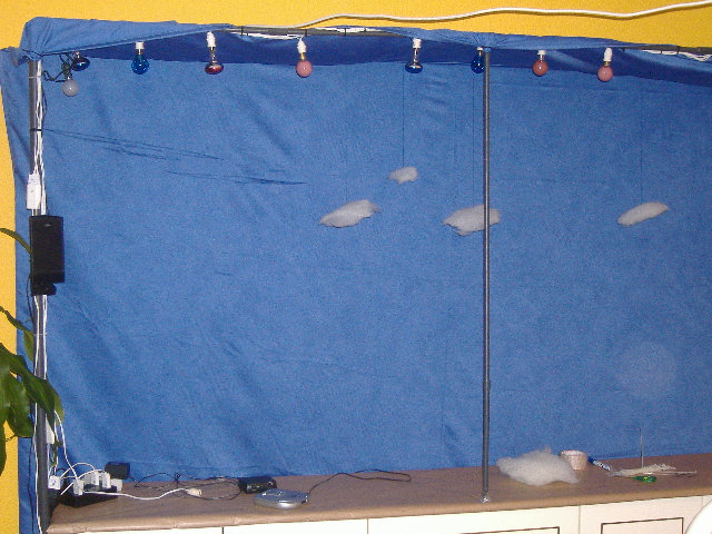

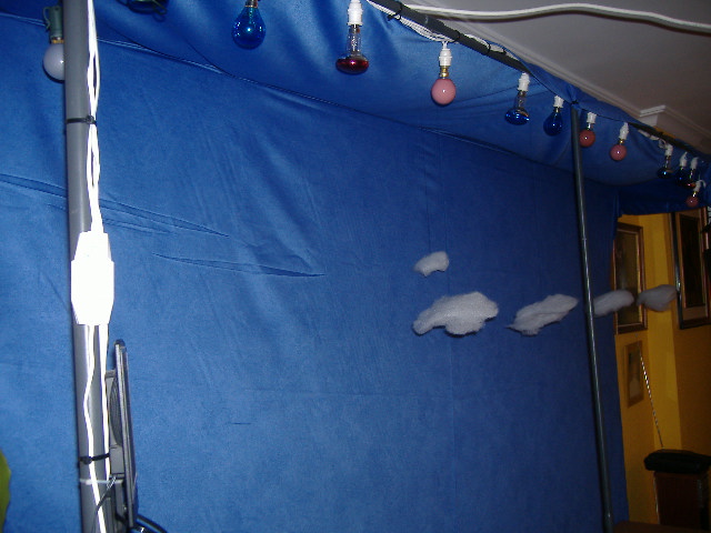

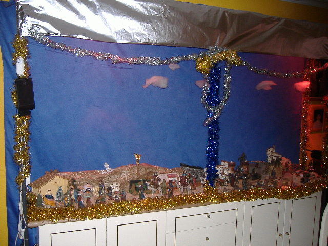

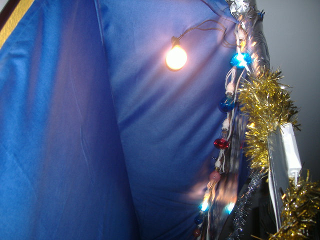

Si te sirve de ayuda mira como he puesto yo mis luces de navidad pero lo qué pasa es qué las 4 fases la he puesto todas arrribas.yo te pongo las fotos y haber lo qué te parece.

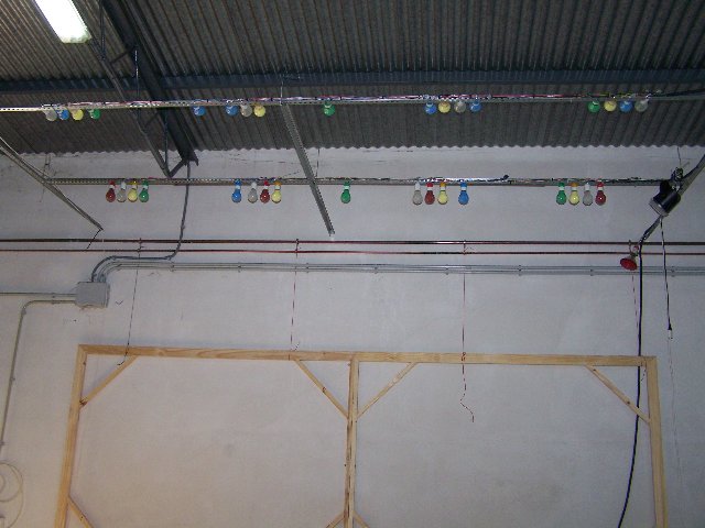

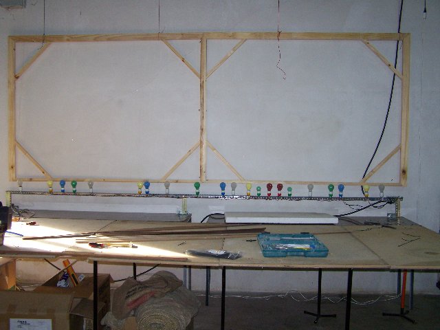

460
Cabra Cordoba
Fommipatero: para un fondo como el tullo necesitas esto. Mi Belén tiene 4 mt de embocadura por 2`10 de fondo, la fase de dia 8 bombillas blanca mate de 100w al techo y 6 al fondo, dos lamparas par de 80 w para el amanecer1 y atardecer1 el reto de todas las demas son de 60 w, mira las fotos y adaptalo a las medidas de tu belen, teniendo encuenta las medidas de mi belen.Osea que casi con la mitad tienes.
