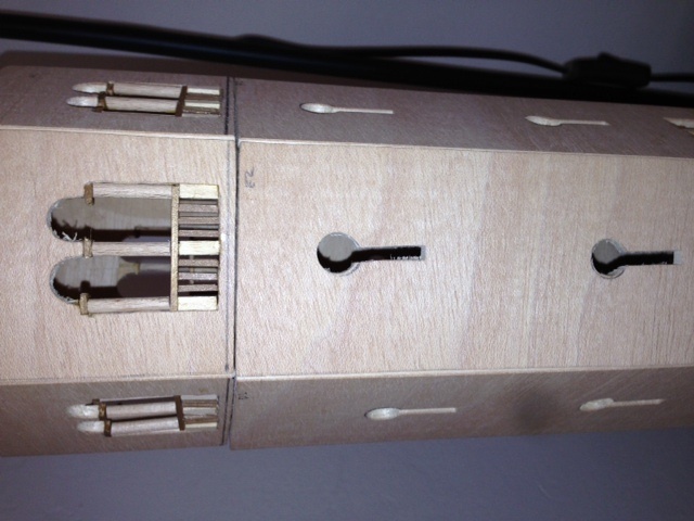

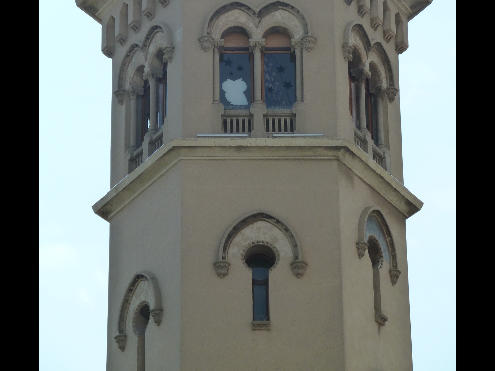

Buenas tardes! Necesitaría una ayuda para este tema!
Estoy fabricando con madera una torre muy emblemática del pueblo en el que resido, esta torre lleva unas viseras en la parte superior de cada ventana y después de haberle dado 1000 vueltas no se de qué material hacerlas para que queden con esa forma y se asimilé a la realidad, os dejo un par de fotos de la maqueta y de la torre real para que os hagáis una idea, un saludo y gracias de antemano si me podéis ayudar porque ya no se ni que probar para este fin!

La madera de balsa es la más manejable, prueba con ella-

Prueba a hacerlo con poliestireno extruído (el duro). Haces la forma, poniendo unos alfileres para que sirva de guía y a continuación se pega.
Espero haberte ayudado.
con el porex puedes reproducirlo todo, todo, todo...

si el tmaño es mas o menos grande te venden unas varillitas de madera con esa forma
si no tanto la madera balsa como el porex son manejables
ahhhh si lo viera el cartonero no me acuerdo el nombre lo voy a buscar, el seguro lo haria con carton!

Hola Iván, no se si has llegado a ver algunos de los trabajos que he realizado en cartón, pero creo que sería interesante hacerlo con el cartón, solo tienes que conseguir carton duro, de este que usan los chinos para hacer estas maletitas que se usan para guardar de todo, o bien de las tapas de cuadernos de estos que son como amarmolados, en fin con cartón pegandolo en varias capas con cola de carpintero, será solo cuestión de hacer esas molduras que son preciosas, y si no con porex extruido, tambien con el mismo sistema, haciendo láminas del grosor que te haga falta, seguro que lo dejarás precioso, espero haberte sido de utilidad, un abrazo desde Elche..

En los sitios donde venden cosas de carpintería venden listones de madera con forma de moldura, que se utilizan de remate decorativo en muebles, marcos o armarios. Esa forma en concreto es muy usual y no creo que te cueste mucho encontrarla. Luego lo unico que tienes que hacer es cortarla a inglete para que encajen bien.

Ivanne, ¿has probado a hacer las viseras con "deprón" un material muy fácil de trabajar y es ni más ni menos que las bandejas de color para envasar carnes, pescados, etc. de los supermercados. Una vez limipa la bandeja, le quitas la película plástica que tiene en el interior y listo.
Puedes ver algo en mi hilo del diorama "alerta Caballeros Templarios": http://foro.belenismo.net/forums/thread-view.asp?tid=22613&post...
Para los remates de las viseras, puedes darte una vuelta por una tienda de artículos de bisutería.
