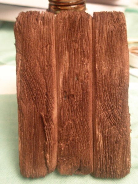

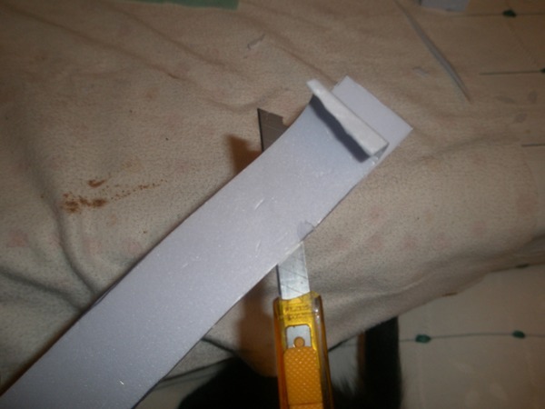

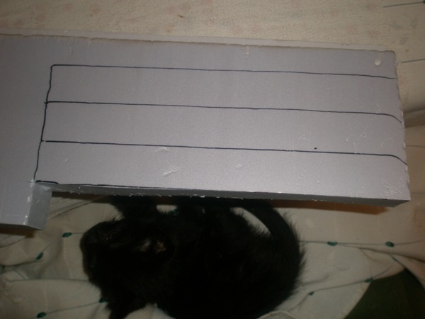

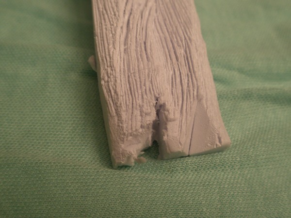

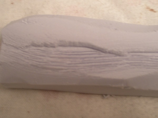

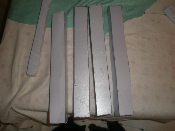

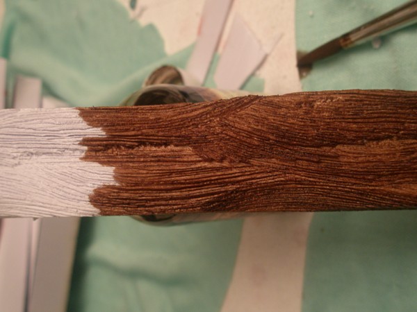

Hola forer@, me lanzo a poner este pap de como hice mis vigas de madera, mis primeras vigas, todo gracias a las enseñanzas de mi buen amigo Jugaflor, que me ilustro y fue mi maestro.
Espero que os ayude y aprendáis esta sencilla forma y método de mi amigo Malagueño
y metodo de mi amigo Malagueño.

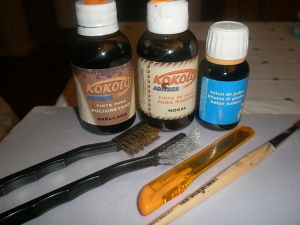

(1, material necesario,, tintes, cepillitos de alambre, cortador, pincel, poliestireno de alta densidad..JPG)

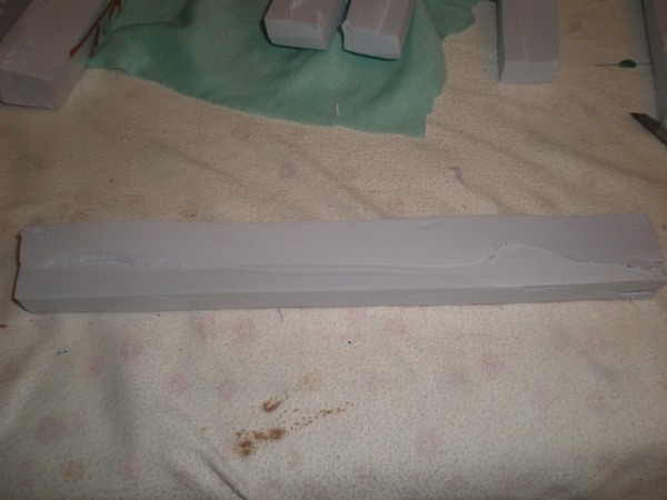

(2, marcar las vigas, con un rotulador indeleble.JPG)

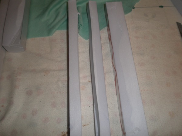

(3, cortar con el cortador.JPG)
(4, partir ca viga a la mitad, para que no sea tan gruesa.JPG)

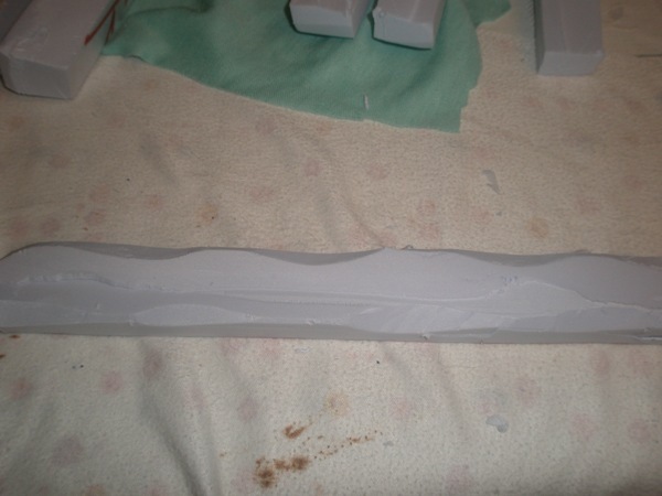

(5, quitar la corteza brillante.JPG)
(6, lista para marcar.JPG)
(7,redondear irregularmente los filos.JPG)

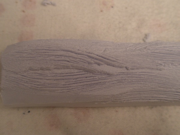

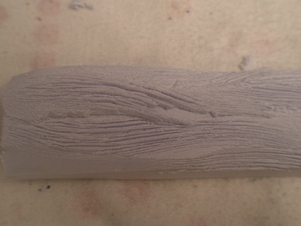

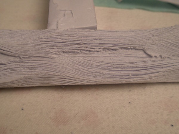

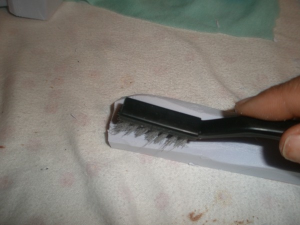

(8, presionar con el cepillito de metal y rayar varias veces en la misma direccion.JPG)
(9,.JPG)

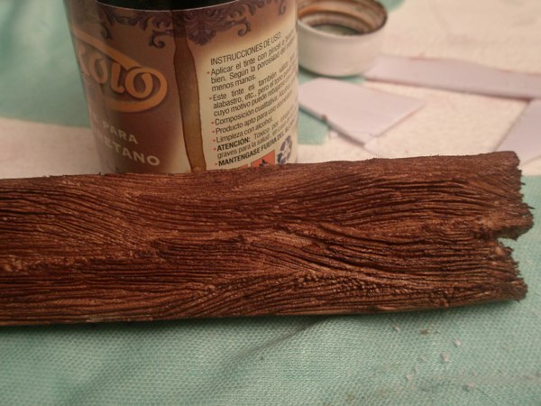

(10, rayado de la viga.JPG)
(11.JPG)

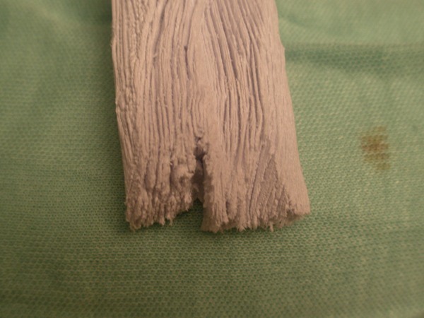

(12, desgarrar un poco los extremos.JPG)
(13, rayar igual que lo anterior.JPG)

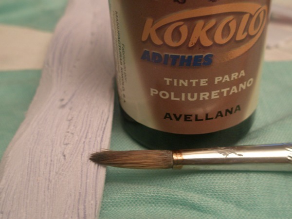

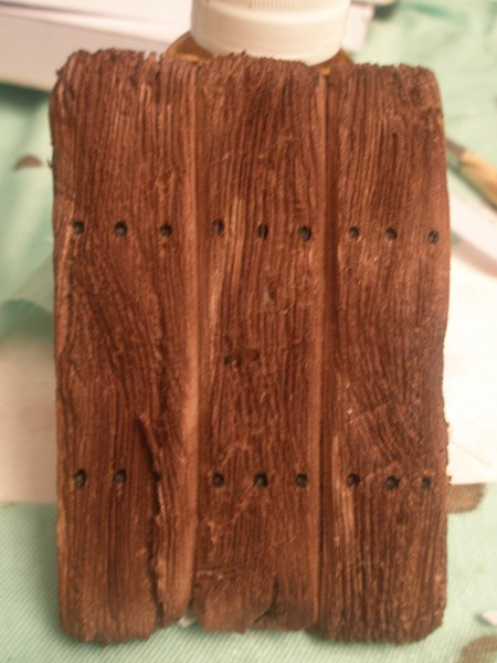

(14, pintar con tinte para poliuretano en color avellana.JPG)
(15, pintando.JPG)
(16, terminada.JPG)

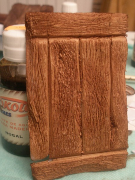

(17, ventana de tablones.JPG)
(18, puerta con tinte al agua.JPG)
(19, pintar con rotulador unos clavos.JPG)
Adjuntos 1, material necesario,, tintes, cepillitos de alambre, cortador, pincel, poliestireno de alta densidad..JPG (76KB - 791 descargas)

Adjuntos 17, ventana de tablones.JPG (67KB - 489 descargas)
Adjuntos 18, puerta con tinte al agua.JPG (77KB - 543 descargas)

Gracias lola,muy bien explicado,y te han quedado perfectas,por cierto donde compráis
esos cepillitos de pugas? Otra cosa,el pintado con rotulador para los clavos esta bien
pero si le pegas unas lentejas de las mas pequeñas y luego las pintas de negro,dan
la sensación de que son clavos y quedan muy bien.

Los cepillos de alambre los puedes encontrar en las tiendas de los chinos,75 ctm,+ -.Un saludo.

Asi es, en las tiendas de todo a 100, lo compre ,creo que eran de la marca leiva.

Hola amigos, mi amiga Lola me atribuye a mi la enseñanza de este paso a paso, nada mas lejos de la realidad, con solo dos palabras lo capto, yo pienso que ella nació sabiendo, no hay nada que se le resista.
Un salu2
2811
eso no es verdad amigo mio, todos tenemos mucho que aprender, lo que si es importante es una vez aprendido, compartirlo con los demas, asi poco a poco ,todos terminaremos sabiendo un poco mas.
1088
Te han quedado muy bien Lola, como no podía ser de otra manera.
En vez de con el cepillo yo utilizo (me parece que a partir de ahora, utilizaba) el soldador. Sólo una cosita, prueba a remarcar la separación de las vigas en la puerta.

tengo una pergunta, en la primera foto, hay tres tintes, pero en el paso a paso sólo indicas la utilización de el tinte avellana. Mi pregunta es que: ¿en este caso sólo utilizas éste y nos has puesto los demás como otros tintes que se pueden usar?, o ¿es que después del tinte avellana, tamibén usas los demás?.
Gracias.
2811
Gracias banbi, tú si que eres genial, ojala muchas banbis poblaran el mundo, todo seria diferente.
ES VERMAR, mira , si te fijas en la foto numero 14, indico que es tinte para poliuretano en color avellana, en cambio en la numero 18, pongo el mismo envase pero digo que es al agua y se ve en la foto ,este es de color nogal, la diferencia es que uno es al agua, y el otro para poliuretano, pero el resultado es practicamente el mismo.
Con respecto al tercer frasco, es betun de judea, este lo he puesto y si es verdad que no le di uso ni explique para que se usa, si se aplica al poliestireno, se lo va comiendo un poco y entonces queda como si estubiese con carcoma, pero hay que hacerlo con sumo cuidado de no pasarte, tambien se pone para carcomer o alisar partes que se quieran hundir un poco.
espero haber resuelto tu duda, si no es asi ,gritame y acudo rapido.

Creo que no hace falta gritarte, ya has acudido rápido, no me fijé en que en otra fotografía salía color nogal. Por cierto tampoco te dije lo bien que te ha quedado, ojalá cuando me ponga a mi me salga más o menos, ya me conformaría.
Me apunto lo del betún, haré una prueba para saber exactamente que efecto tiene en el poliestireno. No quiero llevarme sorpresas una vez lo tenga todo medio hecho. Que no sería la primera vez.

Se me paso de deciros, que al igual que se pinta con el tinte, se puede pintar con pinturas a l agua, ya sea pajarita o americana, dando primero un color mas oscuro y aclarando despues.
