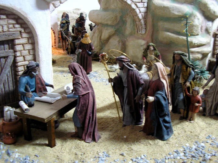

Hola,
Mira, fíjate en esta imagen, en la izquierda tienes una puerta con una viga encima y están en una pared de piedra. Creo si te decantas por pintar las piedras marrones, las vigas deben ser más marroncitas y si de lo contrario pintas las piedras grises, un pelín más grisáceas, aunque en color marrón tampoco quedan mal.
Te aconsejo que hagas pruebas, como todavía queda tiempo, hazlas como más te gusten a tí.

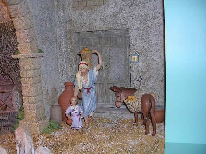

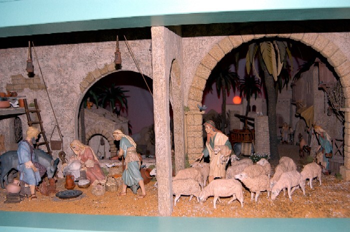

Lilo, yo utilizo pintura plástica al agua mate y las puertas, ventanas, vigas y celosías las pinto de la siguiente manera:
IMITACIÓN A LA MADERA, (PUERTAS, VENTANAS, VIGAS Y CELOSÍAS)
PINTADO DEL FONDO:(LA PINTURA DILUIDA)
•Gris oscuro (BLANCO + NEGRO + UNA PIZCA DE OCRE), y acaso un poco de ROJO INGLÉS o VERDE (dependiendo de la tonalidad final que pensemos dar a las veladuras)
VELADURAS:(LA PINTURA SIN DILUIR)
Primera veladura : una vez seca la pintura del fondo, barreremos con una brocha plana con marrón oscuro (ROJO INGLÉS + NEGRO + UNA PICA DE OCRE), pudiéndose aclarar con pequeñas cantidades de amarillo.
Segunda veladura : una vez seca la primera veladura, barreremos con una brocha plana manchada con la pintura del fondo aclarada con un poco de BLANCO y algo mas de OCRE.
Tercera veladura : una vez seca la segunda veladura, barreremos con una brocha plana muy levemente manchada con la pintura de la segunda veladura aclarada con una pizca de BLANCO.
Cuarta veladura : una vez seca la tercera veladura, con una brocha plana mojada con el agua de haber limpiado las brochas, se barre toda la superficie pintada.
IMITACIÓN A LA MADERA VIEJA, (PUERTAS, VENTANAS, VIGAS Y CELOSÍAS)
PINTADO DEL FONDO:
VELADURAS:
Primera veladura : sobre el color de fondo, una vez seca, barreremos con una brocha plana muy levemente manchada con la pintura del fondo aclarada con una pizca de BLANCO y algo más de OCRE.
Segunda veladura : una vez seca la primera veladura, barreremos con una brocha plana muy levemente manchada con la pintura de la primera veladura aclarada con una pizca de BLANCO.
Tercera veladura : una vez seca la segunda veladura, con una brocha plana mojada con el agua de haber limpiado las brochas, se barre toda la superficie pintada.
NOTA:
Antes de aplicar las veladuras, se tiene que descargar de pintura la brocha plana sobre un trozo de porexpán, la brocha no tiene que manchar casi nada.
Te pongo dos fotos para que veas como quedan.

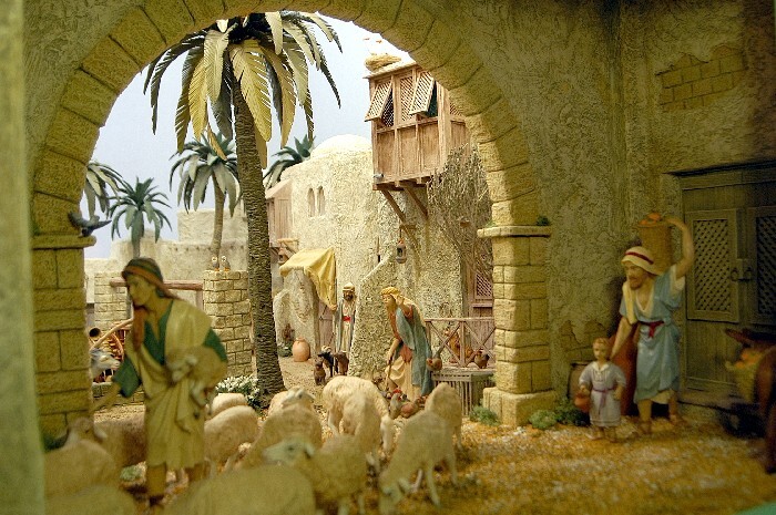

José Joaquín, la textura de las piedras la consigo de la siguiente manera:
Primero:
Una vez acabada la construcción de piedras con porexpan de alta densidad (el de colores) le junto MASILLA PLÁSTICA con la precaución de no tapar las uniones de las piedras
Segundo:
Hundo la punta de la brocha (la brocha siempre formando ángulo recto con respecto a la piedra) en la masilla plástica , voy sacando la brocha siempre en el sentido explicado anteriormente y así sucesivas veces, hasta conseguir la textura deseada, antes de pintarlas la dejo secar durante 24 horas.
Te adjunto una foto para que veas el conjunto de las piedras como quedan.

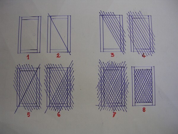

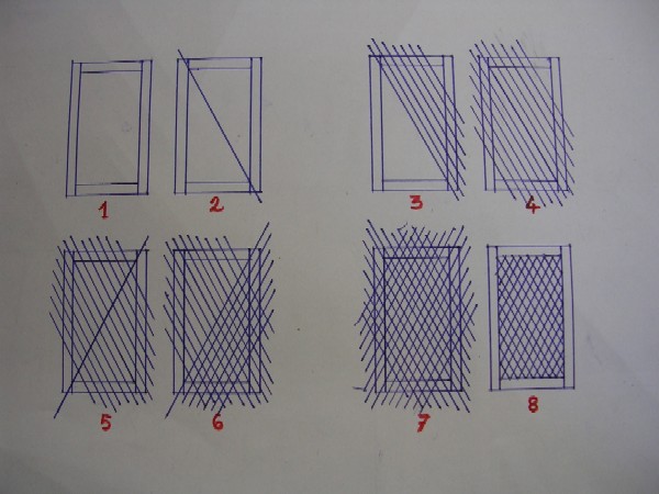

Aurelio, para las celosías utilizo madera de balsa y las construyo de la siguiente manera:
Primero . - Construyo un marco de la forma que indico en el dibujo núm. 1.
Segundo .- Corto tiras de madera y empiezo a pegarlas con cola blanca traslucida siguiendo el orden que indico en los dibujos números 2, 3, 4, 5, 6 y 7.
Tercero .- cuando termino de colocar las tiras de madera como se indica en la figura núm.7, pongo algo de peso encima y espero que se seque la cola durante 24 horas.
Cuarto .- Cuando han transcurra las 24 horas, le doy la vuelta al marco y con un cutter corto las tiras que sobresalen del marco.
Quinta .- Una vez cortadas las tiras sobrantes, le doy la vuelta al marco y la celosía queda terminada como se indica en la figura núm. 8.
