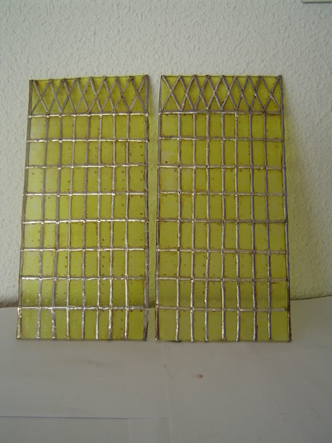

Hola amigos del foro, a continuación os pongo el paso a paso de las vidrieras emplomadas que he realizado, siguiendo un diseño tomado de los cuadros de Vermeer y que con los consejos e información recibida de muchos amigos del foro, he llegado a esta técnica, que no digo que sea la mejor, pero para mi caso, donde trabajo con piezas grandes (13 x 28 cms) necesitaba un realismo y una perfección que no he sabido o podido sacar de las otras técnicas sujeridas, que pueden ser tan válidas como esta que presento, asi que de nuevo muchas gracias a todos los que han contribuido conmigo para poder llegar a este Paso a Paso que describo a continuación.
Materiales:
Policarbonato traslúcido.
Estaño de manualidades
Pegamento rápido
Tinta especial para cristales
Aguarrás
Betún de Judea
Un cuter muy afilado
Regla metática
Pinceles
Un trapo viejo para retirar y sacar brillo al betún de judea
Otros materiales como papel y lapiz para el diseño y cinta adhesiva para colocar el policarbonato encima del diseño

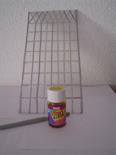

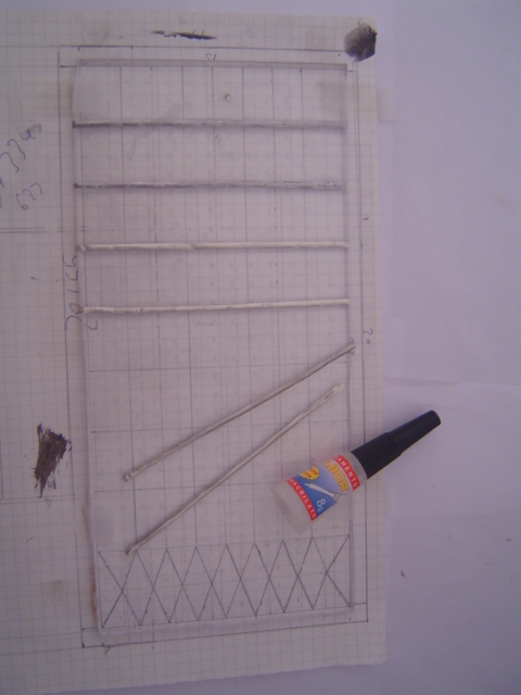

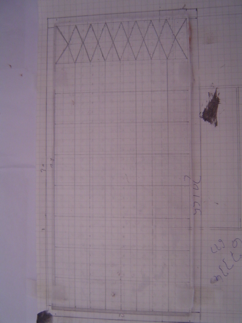

Comenzamos dibujando el diseño a tamaño real.
Colocamos el policarbonato previamente cortado al tamaño requerido, encima del diseño y lo fijamos con cinta adhesiva.

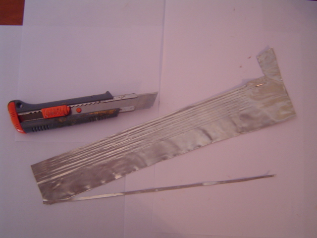

Cortamos los nervios del estaño con el cuter al tamaño deseado.
Vamos pegando los nervios uno a uno con pegamento rápido siguiendo las líneas del diseño.
Una vez acabado el pegado de nervios, por la parte trasera damos una mano de tinta especial para cristales diluida en un poquito de medium (puede ser trementina o aguarrás o medium de oleo) y dejamos secar bien, yo he dejado 24 horas.

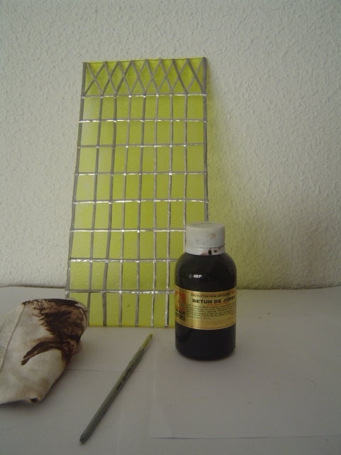

Acabado con esta tarea, con un pincel damos betún de judea sin diluir por todos los nervios, y antes de que se seque, es decir, acto seguido, retiramos el betún de judea con un trapo viejo y sacamos brillo. Si vemos que en algunas partes del cristal han quedado manchadas con betún, se pueden ir retirando con el trapo mojado en un poquitín de aguarrás.
Y ya está, ahora a hacer el marco de las ventanas y a dejarlas preparadas para su montaje, pero esto ya será mas adelante, ahora he de serguir con los diseños que me faltan antes de comenzar el montaje de todo el atrezzo que llevará la escena.
Espero vuestros comentarios y preguntas, asi como también espero que os haya gustado, y si sirve de utilidad aunque sea solamente a una persona, me daré por mas que satisfecho a pesar del trabajo que esto conlleva.

(Policarbonato colocado encima del diseno.jpg)
(Cortando con cuter el estano de manualidades.jpg)
(Pegando nervios con pegamento rrÃpido.jpg)
(Preparada para dar la tintada al cristal.jpg)
(Preparada para dar el bettÃn de Judea.jpg)

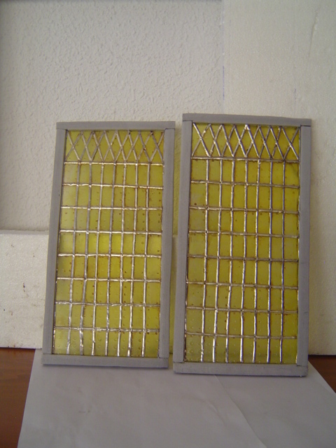

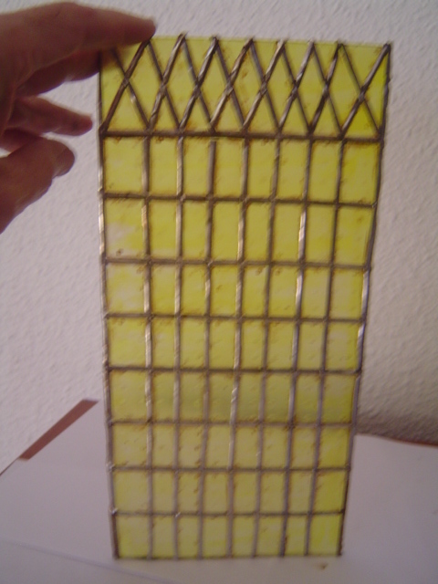

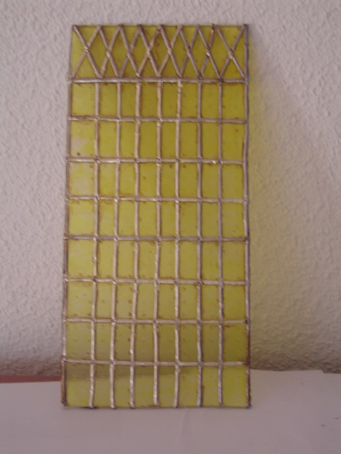

(Primera vidriera terminada.jpg)
(Aqui se aprecia el tamano.jpg)
(Las dos vidrieras terminadas.jpg)
5440
te quedaron buenas! espero verlas con los marcos
1553
Murcia Capital
guauuuuuuu!! Jesús, son fabulosas!
Desconozco el policarbonato translúcido, ¿que es una especie de metacrilato?
Me lleno de ganas para decir: QUE TU BELÉN DE ÉSTE AÑO, VA A SER UNO DE LOS GRANDES DE LA NAVIDAD. Si hay dudas, sólo tienen que esperar...
Fantástico!
Me han encantado felicidades .madre mia que paciencia
1609
Alalpardo (Madrid)
Gilda, si Dios quiere,las verás con los marcos y también colocadas en su sitio, pero de momento a esperar tocan pues como ya tengo resuelto el tema "vidrieras" y solamente tendré que hacer unas 3 o 4 mas, pero pequeñitas, ahora me voy a meter con la mesa de piedra, pero como dice Jose Alberto, solo hay que esperar, ¡si es que queda casi un embarazo para llegar al montaje final!, asi que un poco de paciencia, pero mientras iré colgando mas cosas de lo que lleva la escena.
Jose Alberto, benditos los ojos de verte por aqui, ya se te echaba de menos,pero yo se que estas muy liado con tu "otro" proyecto, menos mal que a finales de marzo, volverás a las andadas, ja ja ja.
Lo del policarbonato, es un plástico duro transparente que se puede comprar por planchas, yo tenia unos trozos que quedaron de poner un tejadillo traslúcido y al verlos me vino la idea de utilizar esto en lugar de cristal, además como tiene un pequeño grabado, viene bien para hacer un cristal no tan perfecto y traslúcido como los de nuestros dias, es decir, mas parecido a los cristales del siglo XVII.
Lo de que mi belén será uno de los grandes, me imagino que estás de cachondeo, solo pretendo divertirme, divertios, y hacer una cosa diferente de lo que he podido ver, pero nada excepcional, para eso están los grandes maestros, yo como bien sabes estoy comenzando, por lo que necesito mucha ayuda de todos vosotros y mucho ánimo, pero no pretendo sentar cátedra ni proclamarme
maestro, de momento aprendiz, si quieres, aventajado pero nada mas.
Carmen me alegro que te haya gustado, ves esto es lo que necesitaba para este tamaño, claro que lleva mucho trabajo y mucha paciencia como tu dices, pero gracias a Dios, tengo ambos en cantidad, asi que iré avanzando y poniedo mas cosas para que disfruteis como yo lo estoy haciendo.
Muchas gracias a los tres por vuestros comentarios.
xxx para ellas y hugs para él.
Jesús

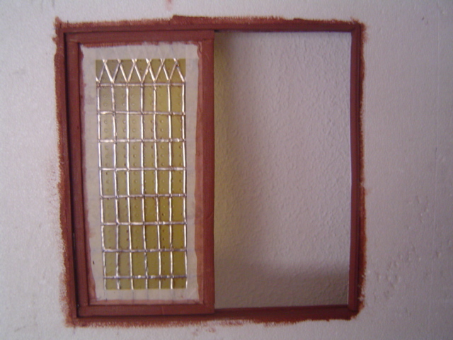

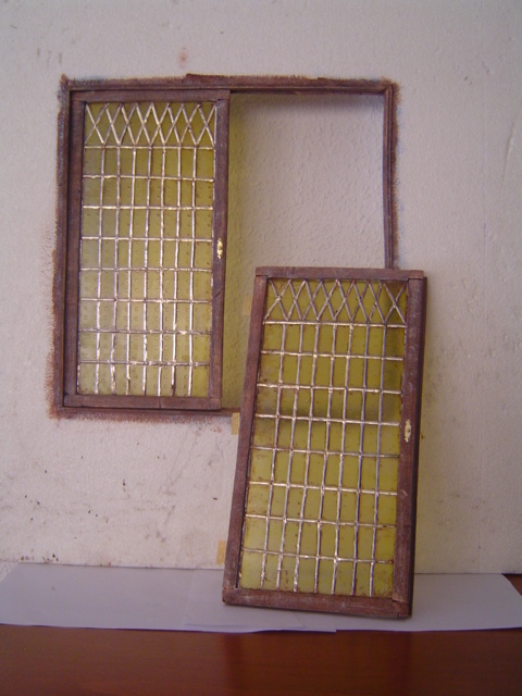

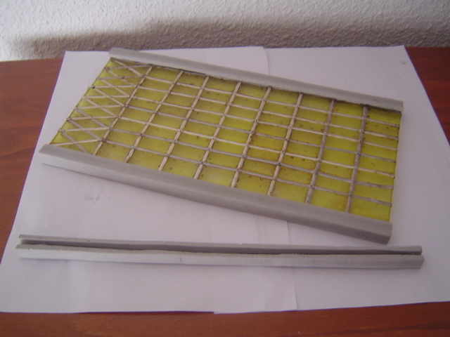

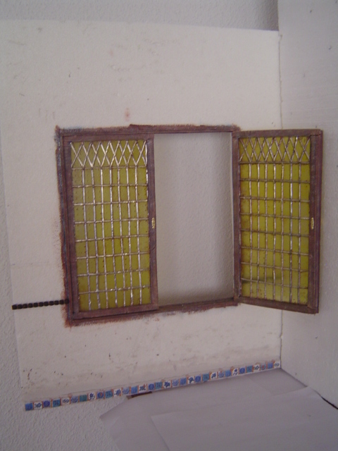

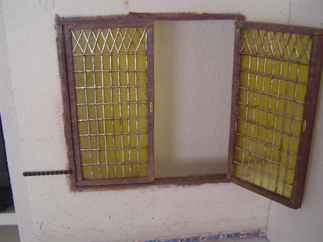

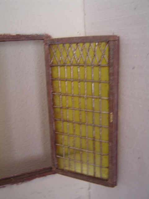

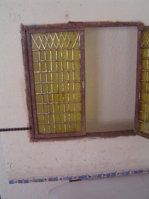

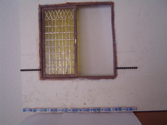

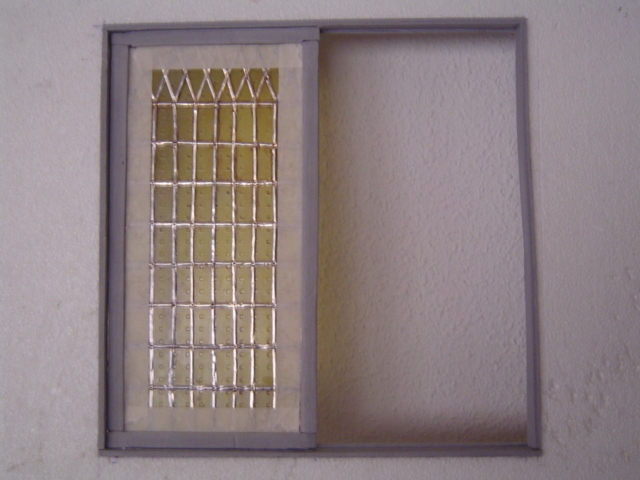

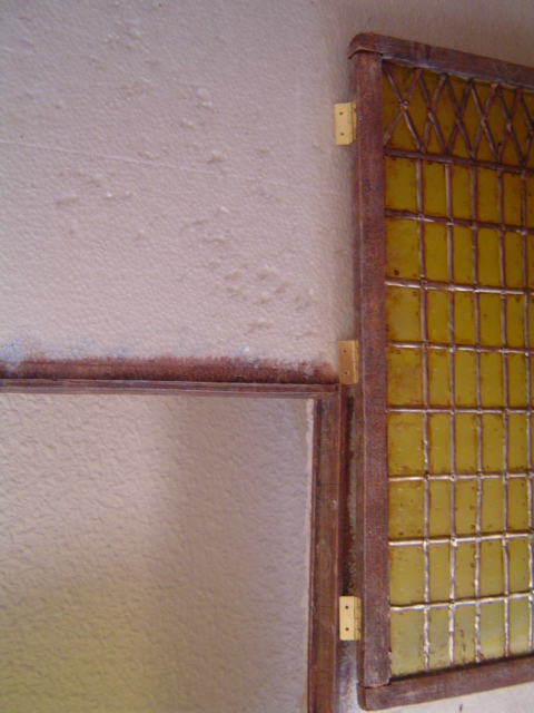

Hola amigos, han pasado mas de dos meses desde que hice las vidrieras, y ahora es cuando, después de varias cosas que he estado haciendo y que ya habreis visto en sus correspondientes hilos, le ha tocado el turno a la finalización y montaje de las ventanas que corresponden a las vidrieras.
El paso a paso es muy sencillo:
Primero se hacen los marcos de porexpan y se montan a las vidrieras.
Se hace la pared donde van a ir montadas con el hueco de la ventana.
Se montan los cercos.
Se monta la ventana que va fija, se le pone cinta de carrocero y se prepara para pintar.
Se pintan las partes de madera.

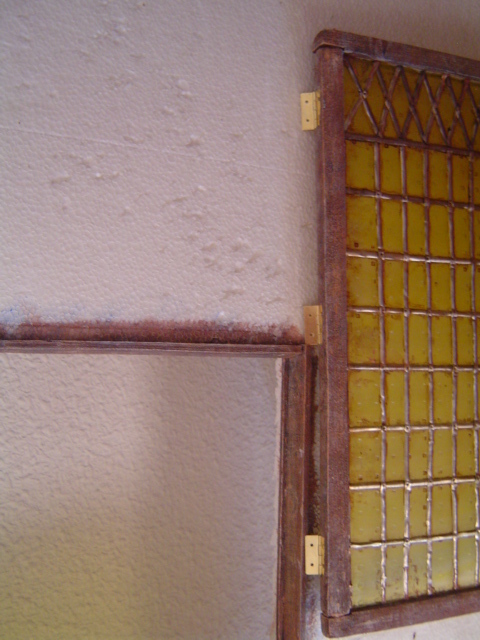

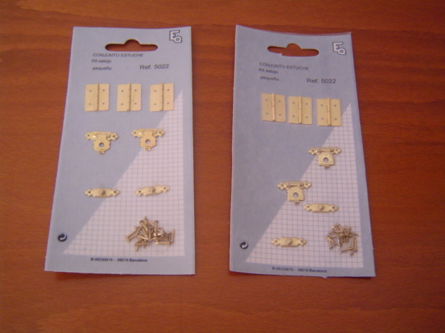

Se instalan los herrajes y las bisagras
Se instala la ventana que abre y cierra por medio de las bisagras
Se instalan los azulejos del zócalo y la linea de madera de la pared y se reciben con cemento cola.
Se rompen un poco los azulejos para darles aspecto de usados y se pintan.
Se instala provisionalmente una pared perpendicular a la pared de la ventana, para ver el efecto de la ventana abierta y se dan los últimos toques de pintura a la madera para imitar las partes mas expuestas a la intemperie.
Esto es todo, solamente queda dar la escayola a toda la pared, y pintar la misma, pero eso no lo haré hasta que comience el montaje del nacimiento, allá para finales del mes de noviembre, si Dios quiere.
Ahora, como siempre digo, es vuestro turno de preguntas, sugerencias, críticas, etc. etc., que ya sabeis que para mi son muy importantes y muy bienvenidas, pues es la única forma de perfeccionar los trabajos.
Un saludos cordial a todos.
Jesús
(1 Colocando el marco.jpg)
(2 Marcos instalados.jpg)
(3 Preparando para pintar.jpg)
(4 Primera capa de pintura.jpg)
(5 Herrajes y bisagras.jpg)
(6 Ventana pintada con herrajes.jpg)
(7 Detalle de bisagras.jpg)
(8 ZZZcalo de azulejos instalado.jpg)
(9 Hojas instaladas y pintadas.jpg)
(10 Ventana con zzÃcalo de azulejos.jpg)
(11 Muro lateral colocado y ventana abierta.jpg)
(12 Vista total a falta de escayola.jpg)
Adjuntos 1 Colocando el marco.jpg (149KB - 275 descargas)
Adjuntos 2 Marcos instalados.jpg (140KB - 230 descargas)
Adjuntos 3 Preparando para pintar.jpg (134KB - 288 descargas)
Adjuntos 4 Primera capa de pintura.jpg (144KB - 311 descargas)
Adjuntos 5 Herrajes y bisagras.jpg (147KB - 308 descargas)
Adjuntos 6 Ventana pintada con herrajes.jpg (140KB - 300 descargas)
Adjuntos 7 Detalle de bisagras.jpg (156KB - 257 descargas)
Adjuntos 8 ZZZcalo de azulejos instalado.jpg (134KB - 275 descargas)
Adjuntos 9 Hojas instaladas y pintadas.jpg (143KB - 284 descargas)
Adjuntos 10 Ventana con zzÃcalo de azulejos.jpg (145KB - 261 descargas)
Adjuntos 11 Muro lateral colocado y ventana abierta.jpg (140KB - 250 descargas)
Adjuntos 12 Vista total a falta de escayola.jpg (135KB - 281 descargas)
Se está quedando muy bonito...una pregunta...¿Porqué ese color en el cristal? no hubiese quedado más bonito en cristal blanco mate? Puede que en esa época fuese así....no se,el que pregunta no ignora...no dicen eso?
Otra cosa...las visagras cómo las ponéis?...las pegáis con que? porque yo en lo mío lo pegué y si abro la puerta salen casi que despedidas jajajaja.
Felicidades y muy buen trabajo,cuando lo termines del todo va a quedar precioso,esperaremos a verlo todo terminado y montado en conjunto.
Un saludito.
1609
Alalpardo (Madrid)
Hola Silvia, me alegro que te haya gustado la ventana, y a continuación paso a responder a tus preguntas.
El color del cristal vine determinado por los colores de cristal de la época que eran mas bien ambar un poco amarillento, por lo tanto tuve que teñir el policarbonato con una pintura especial, para dar mas veracidad a la ventana y hacerla de acuerdo con las que se pueden ver en los cuadros del interiorismo holandés.
La bisagras se colocan de la siguiente forma. Primero se hace un cajeado de la bisagra en la ventana, luego yo le doy bastante cola de carpintero, coloco la bisagra en el cajeado y le meto los dos clavitos que vienen en el kit. Como el material es porexpan, los clavitos no sujetan lo suficiente, por eso le pongo el pegamento y lo dejo 24 horas sin tocar para que pegue bien y se afiance. De cualquier forma y aunque la ventaja abre y cierra, el anclaje de dicha ventana no es muy firme ni muy seguro, por lo que no se puede estar todo el día "que abro que cierro" pero claro una vez que monte en belén la ventana estará abierta y no se tocará, por lo que espero que aguante.
Yo estoy muy acelerado viendo todo lo que llevo ya hecho, y aunque queda todavía bastante, estoy deseando que llegue el mes de noviembre para comenzar a montar todo y ver el resultado final, la verdad es que me come la impaciencia, pero debo de contenerme y disfrutar las etapas que voy quemando, Espero que el resultado final sea del agrado de una gran mayoría, yo desde luego estoy poniendo todas mis habilidades al servicio de la consecución de este belén, asi como mi esfuerzo, mi tiempo y toda mi alma y mi corazón.
Muchas gracias por tus comentarios, y solamente te pido que tengas un poquito de paciencia (como yo) para ver el resultado final que espero que no te defraude.
Otro saludito para ti.
Jesús

Holaaaa , mmmm a mi también me hubiesen gustado más con el vidrio sin color, pero es una cuestion de gustos, las veo bien , pero es como que le veo finitas las maderas, no se con que compararlas , si es tan solo una sensacion mía porque no tengo nada cerca que pueda relacionar medidas, las que estan encintadas para que no se manchen es como que con ese marco las veo sólidas, jajaja esoooo es como que me da la sensacion que ese marco no puede sostener semejante vidrio, pero supongo que habras tenido en cuenta esas medidas y estaran bien, me gusta el zócalo. Con la Pared terminada se van a realzar mejor los marcos.
el marco de la pared muy finito? ja jaja me dejas pensando

Gilda las medidas de las maderas están a escala, y si te fijas en varios cuadros de Vermeer de donde he sacado referencias (Lectora en la ventana, Mujer con aguamanil y otros muchos mas) verás que las maderas de las ventanas son finas y el marco también lo es, vamos que no tienen unos grandes marcos y unas grandes estructuras de ventana, lo importante es que aguante el peso de la vidriera, y en este caso el peso está muy equilibrado ya que la estructura es porexpan y el vidrio es policarbonato con el estaño en nervaduras, con lo que la ventana abre y cierra perfectamente.
Estoy de acuerdo que cuando la pared esté terminada se realzarán mas los marcos, aunque en las pinturas no aparecen casi realzados; fíjate en el marco de la ventana de Mujer ante el tocador, la parte inferior del marco es una pequeña línea que casi ni se aprecia, asi es como yo lo he hecho, pues he tomado este modelo ya que de lo contrario me comería mucha pared (la pared tiene 50 cms. de ancho)y quitaría protagonismo a las figuras y a otros objetos que habrá en la habitación; además la ventana va en un costado, es decir no se verá de frente y dejará ver a su través un paisaje por medio de un espejo, que Geni con toda gentileza me ha dado las pautas para poderlo montar y dar profundidad a la visión a través de la hoja abierta.
Me alegro que te guste el zócalo, aunque en las fotos casi no se aprecia, pero en vivo, está bastante conseguido con sus desconchones en los azulejos, la verdad es que parece real de cerámica.
Cuando veas todos estos cuadros que te he mencionado, me comentas, pues si debo rectificar algo, estoy a tiempo y ya sabes que no me duelen prendas de hacer modificaciones si éstas son para bien.
