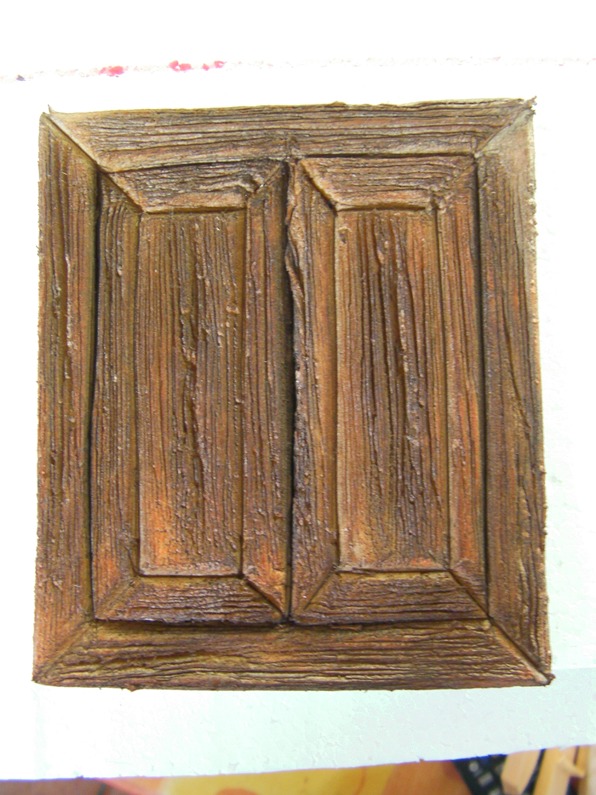

Hola forer@s, aqui os dejo un video de mi forma de hacer ventanas, puertas y maderas en general, vereis que es super facil y espero que os venga bien, ya me direis.

La foto del trabajo terminado.
(postigo.JPG)
(puerta.JPG)

Se me olvidaba preguntar, ¿de que grosor pones la ventana?

El grosor a la ventena es segun las necesidades corazon, oscila entre el medio centimetro y el centimetro y medio.

Y digo yo que soy un analfabeto en esto del belenismo la nogalina no se coje bien al porexpan si se le da directamente o el betun de Judea.

Daniya, eso de artista me ha gustado, jajajajjajajajajjaja, por otro lado, ni se te ocurra darle betun al porex porque te lo cargas, se lo come enterito , y la nogalina al agua no agarra igual de bien que este tinte que uso yo y que es buenisimo para el porxpan.
