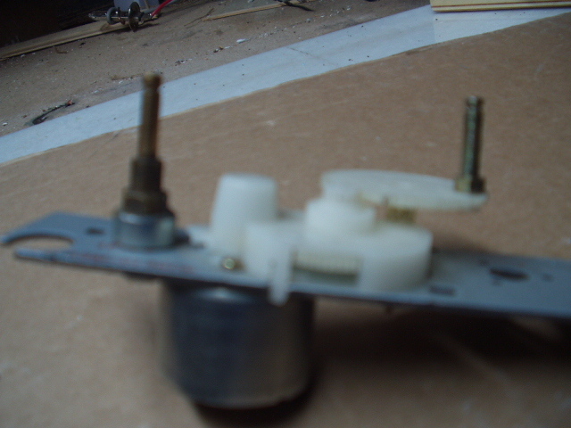

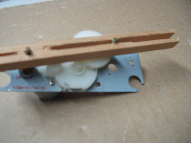

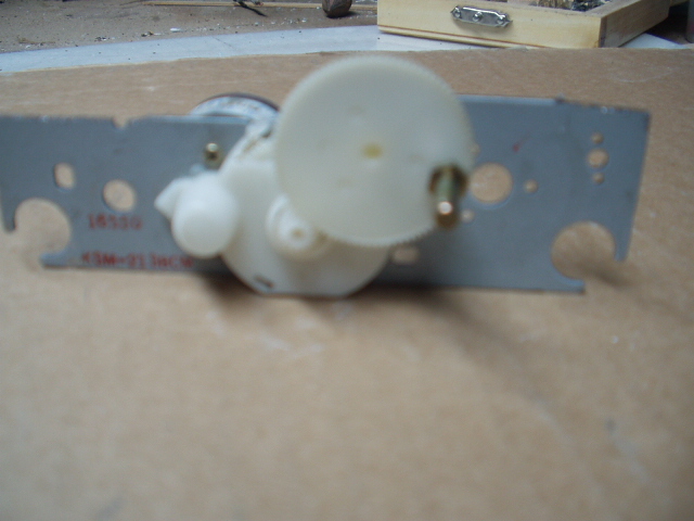

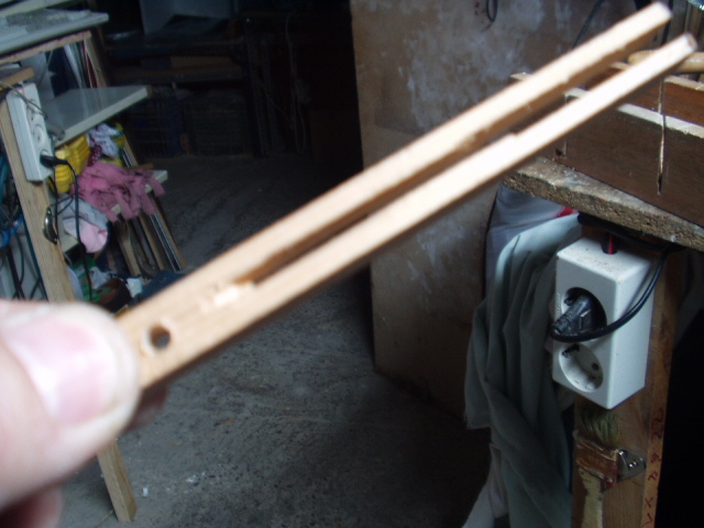

Aquí pongo unos serradores de troncos paso ha explicar como siempre la excéntrica pero con otra variante junto al lado del motor ponemos un eje donde clocaremos una pieza con un agujero y una ranura esta es de madera para y grande para que sevea bien luego se hace como quieras madera o hierro y adaptarlo a vuestras figuras esto es el sistema demostrativo pero este sistema tambien lo utilizaremos en algunos movimientos mas movimientos que ya ire poniendo

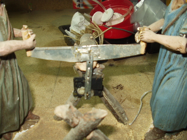

Soy curro las niñas estan estudiando y no puedo hoy contar con ellas pero intentare escribir yo el mecanismo que puse era para que se viera pero muy grande era para que vierais como se hace

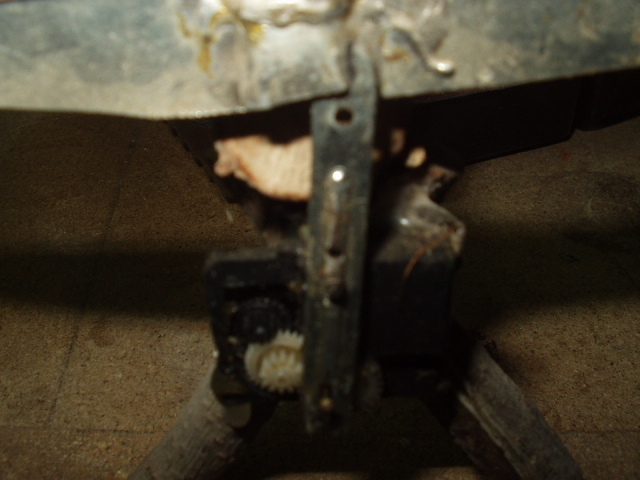

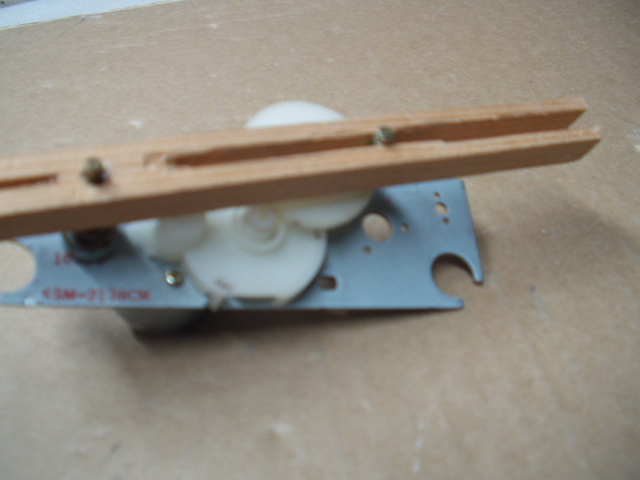

Pero bueno lo primero es cortar los brazos de los serradores por dos sitios hombro y codos segundo se hace una sierra de lata cortada de una lata (leche condensada atun etc. ) por la parte donde no seve ponemos un trozo de lata pegado o soldada en el centro de la sierra hay enganchamos el mecanismo sin hilos ni nada encajado como en la foto en la excéntrica ajustamos el recorrido de la sierra poniendola mas omenos al centro cuanto mas al centro menor sera el recorrido los brazos de los serradores estan cojidos simplemente con unos trozos de gomilla en los hombro y codos y las manos estan pegadas ala sierra con pegamento elastico como supergen el mecanismo que veis es el de la lente de una play stecion por ser muy pequeño pero se puede hacer de muchas formas como por ejemplo aquí pongo unos videos y fotos haber si asi os enterais algo mejor sino como siempre telefono y explicación personal
Curro

(Detalle soporte sierra.JPG)
(mas detalle.JPG)
Adjuntos Detalle soporte sierra.JPG (140KB - 299 descargas)
Adjuntos mas detalle.JPG (138KB - 242 descargas)

Gracias Curro. Todo claro. (Difícil de hacer, creo, pero habrá que intentarlo). Un saludo.
