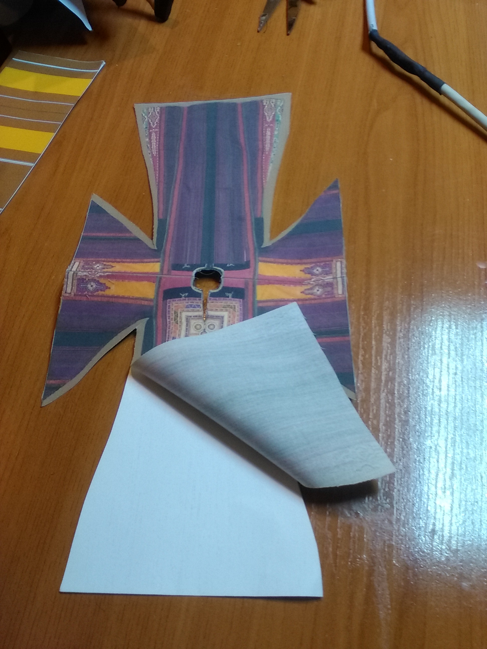

Me atrevo a presentar una técnica que creo que no se ha utilizado por estos lares: consiste en utilizar una tela especial, en la que podemos imprimir el dibujo o forma que necesitemos, para vestir una figura.
Esto salió del increible hilo de D. Emilio Solé, “ El vestuario de las figuras de Belén Hebreas “
En él nos dice que en el oriente próximo en general, el bordado es un arte que han cultivado por miles de años las mujeres.
Pues bien, cuando vamos a fabricar una figura con pintura podremos hacer los bordados de sus trajes, imitando los motivos tradicionales.
¿Pero si vamos a vestir la figura con tela?
Este es el caso que nos ocupa.

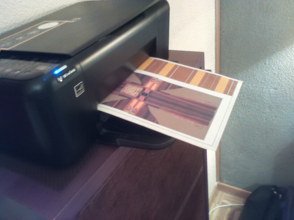

En tiendas de manualidades, mercerías especializadas, etc, podemos encontrar unas telas ya precortadas como si fueran hojas de papel, tamaño A4 ó similar, y preparadas para ser impresas en impresoras de chorro de tinta.
A tener en cuenta que la mayoría de las impresoras profesionales son de tecnología Láser, mientras que la domésticas son de chorro. Yo no veo una diferencia muy grande en calidad de impresión, pero sí en el precio de cada copia.
No confundir con otro tipo de hojas transfer, para imprimir, y mediante plancha, transpasar li impreso en una camiseta u otra tela. De las que hablo, son para imprimir directamente en una tela que luego utilizaremos.
Estas hojas tampoco están disponibles en muchos sitios. En Madrid no he encontrado tiendas físicas, en Barcelona, sí. Para encontrar distribuidores, podéis escribir en el buscador “printable fabric” o en español, “tejido imprimible” ó “tela para imprimir”. No pongo tiendas concretas porque supongo que no se debe hacer publicidad directa de un negocio…
Bien, ya tenemos nuestra hoja A4 de algodón preparado para ser impresa con nuestra impresora doméstica.
Ahora tenemos que hacer un diseño con el ordenador. Podríamos crearlo desde cero, con un patrón adaptado a nuestra figura,.

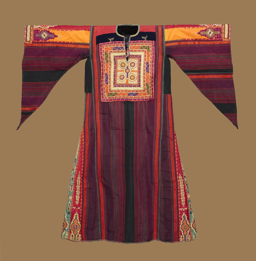

En mi caso, he “fusilado” un bonito vestido de mujer de Belén, con el pectoral tradicional de esa zona, que D. Emilio tuvo a bien publicar en su hilo.
Después, lo he modificado, para ajustarlo al patrón que de nuevo D. Emilio publicó sobre el thob.
http://foro.belenismo.net/forums/thread-view.asp?tid=29545&start=76
Mi muñeca viene siendo a escala 1:10 más o menos, o sea que era fácil establecer las proporciones.
Para modificar el vestido, he utilizado el clásico “Paint” de Microsoft, que viene con los sistema operativos de Windows. O sea que todo el mundo lo tiene en su PC.

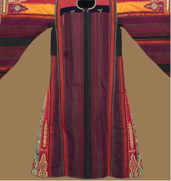

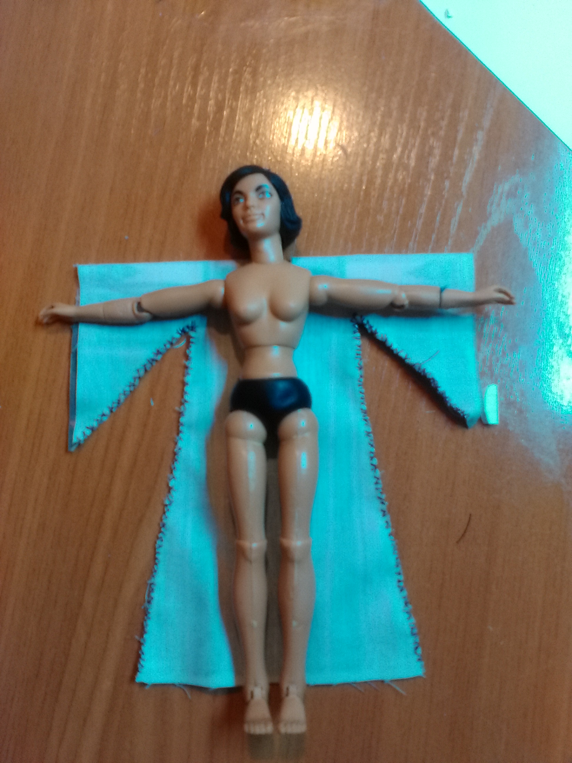

Lo que he hecho ha sido coger el frontal, partiendo de una foto bastante plana, “borrar” el Panel de pecho (qabbah) y hacer toda la espalda uniforme.
Después con Autocad, he escalado el archivo .jpg resultante para que se acomode a las dimensiones de mi muñequita.
He hecho alguna prueba de proporciones en papel, y cuando ya lo tenía seguro, he impreso la hoja de tela, intentando aprovecharla a tope.

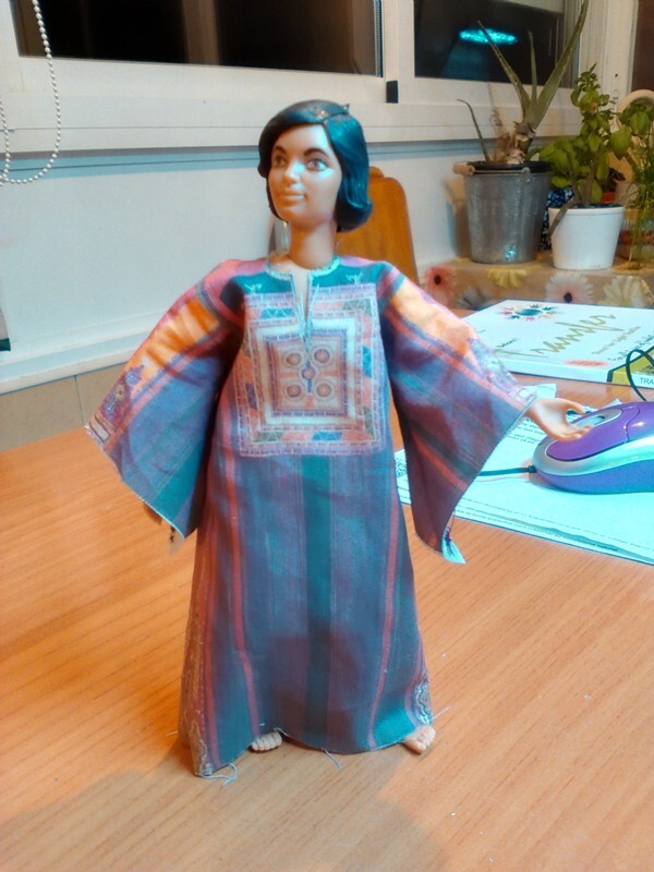

Ahora viene el trabajo de costura, que en mi caso es muy deficiente, pero con un resultado aceptable.

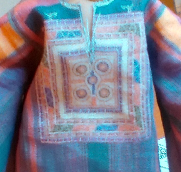

Lo que no se es si esta representación se ajusta más a una musulmana de primeros del siglo XX ó a una hebrea de tiempos de Herodes. El siguiente trabajo será con base azul, modificando los colores de los bordados para que quede bonito, y sin recargar tanto los detalles. En cualquier caso, entiendo que el detalle del Qabbah de los cinco círculos es característico del pueblo de belén.

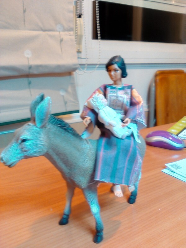

Y estos son los resultados:
(vestido bethlehem.jpg)
(vestido bethlehem tras2.JPG)
(IMG_20151122_183925.jpg)
(IMG_20151122_185600.jpg)
(IMG_20151122_202753.jpg)
Adjuntos escalado1-10iROPA HEBREOS a4 tela vertical (1).pdf (226KB - 177 descargas)
Adjuntos vestido bethlehem.jpg (218KB - 168 descargas)
Adjuntos vestido bethlehem tras2.JPG (77KB - 171 descargas)
Adjuntos IMG_20151122_183925.jpg (835KB - 185 descargas)
Adjuntos IMG_20151122_185600.jpg (990KB - 142 descargas)
Adjuntos IMG_20151122_202753.jpg (992KB - 188 descargas)

Más fotos
(IMG_20151122_203848 2.jpg)
(IMG_20151122_203931 2.jpg)
(IMG_20151122_204211.jpg)
(qabbah.jpg)
Adjuntos IMG_20151122_203848 2.jpg (102KB - 159 descargas)
Adjuntos IMG_20151122_203931 2.jpg (112KB - 195 descargas)
Adjuntos IMG_20151122_204211.jpg (99KB - 192 descargas)
Adjuntos qabbah.jpg (108KB - 166 descargas)
