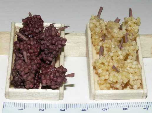

Una idea para hacer racimos de uvas:
- Con la pasta de sopa tipo "maravilla" (así viene en los paquetes de los fabricantes de distintas marcas), la llamada "lluvia" de hace unos cuantooos años, se hace una mezcla con cola de carpintero.
- Se deja secar en parte y se le da forma de racimo.
- Se le coloca un cachito de plástico, o raspadura de madera... que posteriormente se pintará del color marronaceo.
En la 2ª foto:
- Las Uvas Blancas, tal como han quedado sin pintar.
- Las Uvas Negras se pintaron símplemente con acuarela.
Espero vuestras sugerencias.

Muy ocurrente y te han quedado muy conseguidas. Las blancas para no llevar pintura alguna quedan perfectas, y las negras lo mismo. Enhorabuena.

Son  garnacha ó cabernet soubiñon ó moscatel ........jajaja.... perfectas .
Con perdigones de los cartuchos del 12 ó mostacilla tambien quedan muy bien .

Te han quedado muy reales estas uvas, amigo Prasix. Te lo digo yo que vivo en una zona de la provincia de Valencia, en el que el principal cultivo es la vid y mires por donde mires lo que más se ven son las vides y en Septiembre, unas hermosas uvas blancas y negras, que nos dan uno de los mejores caldos de la denominación de origen Utiel-Requena.
Yo el año pasado intenté mil y una forma de conseguir imitar las uvas para mí belén (incluso llegué a disecar unas uvitas super pequeñas de unas parras bordes que habia en mis campos) Pero las que has hecho tú, me encantan.
Con tu permiso te las voy a copiar, para mi escena de la vendimia y los pisauvas, que este año por fin pondré en mi belén.
Un fuerte abrazo desde Valencia
Lluis

Estimado Laor, no hace falta pedir permiso (no lo colgaría),
todo lo contrario, encantado de que lo que se me a ocurrido sirva a otros belenistas.
Te cuento que a tamaño real quedan aún más realistas que en la foto, donde se amplían mucho y se ven más los defectos.

podrias poner un paso a pasoooo...por que yo no he entendido lo de la sopa....ni lo del secadoo...ni naa!!!jajaja....vamos que me gustan mucho y yo quiero hacerlas....pero no se como les dais el aire, que parecen de verdaddd......

El resultado es perfecto por lo fácil que resulta.
Simplemente echo en falta unos pequeños toques de brillo en general, y a las uvas negras unos toques de azul-morado oscuro a pincel seco.
Para la veladura que tienen las uvas (eso que al tocarlas les sale el brillo) provaría con un poco de talco, limpiándolo simplemente con el dedo para que saliera el brillo dado.
De todas formas, nunca se me hubiese ocurrido hacerlo ¡con sopa!
GENIAL, Praxis.

hola, estan muy bien estas uvas, ¿para que tamaño de figuras estan hechas?

Praxis crees que el tamaño de las uvitas és apropriado para figuras de 12 cm?

Quizá para 12 cm de figura se quedan muy grandes, no? Yo las hice así( las uvas) el año pasado y mis figuras van de los 20 a los 24 cm y quedan bien.
Quiza con un tipo de bolitas más pequeñas???
