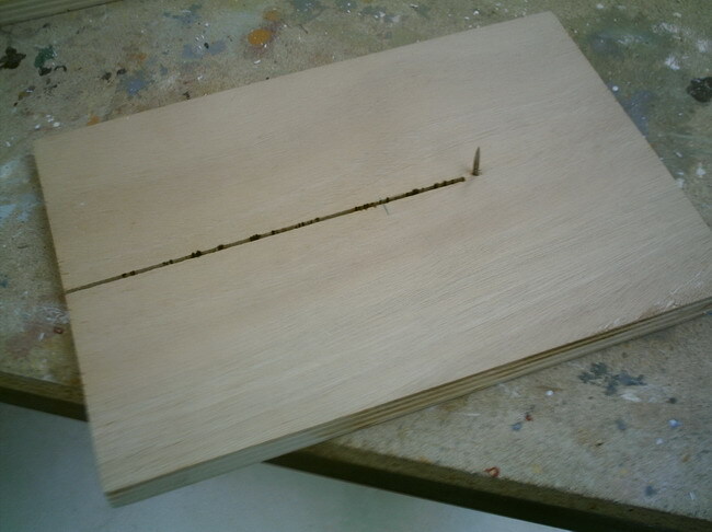

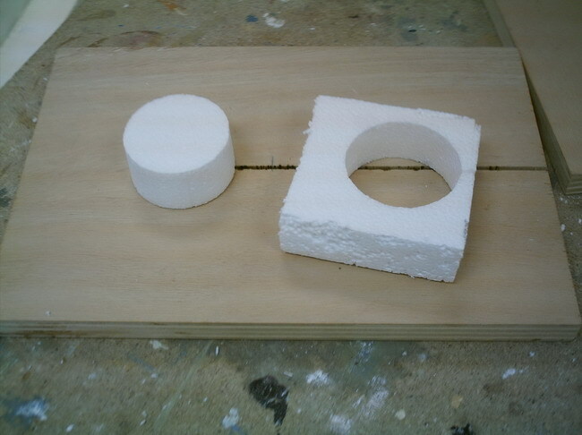

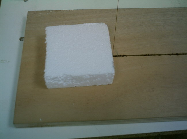

Hola a todos:
Aqui os dejo fotos de un pequeño artilugio que preparamos cuando tuvimos necesidad de hacer circulos de un tamaño considerable de porex para una iglesia románica cuya parte posterior iba en curva, despues he visto que se puede utilizar para circulos más pequeños que superpuestos pueden formar columnas e incluso para arcos y me imagino que con los manitas que hay en este foro para más cosas.
En fin espero que pueda ser de utilidad

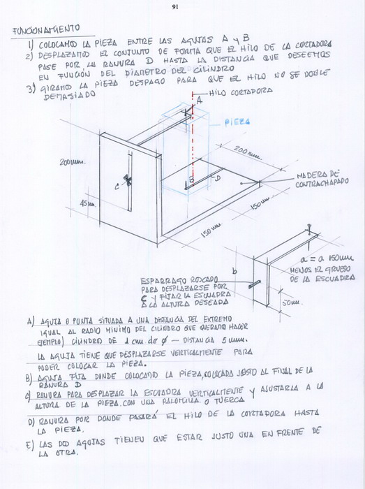

Hola
Como continuación del util anterior, os dejo un boceto (Ojo, está sin probar su funcionamiento) de otra herramienta que estoy preparando para hacer cilindros de mayor altura y menor díametro, Espero vuestras ideas y sugerencias antes de ponerlo en marcha.
Saludos y gracias.

Me parece una idea genial. No es facil hacer piezas curvas. Cuando tengas hecha el otro complemento te agradecería que nos lo mostraras.
Muchas gracias
