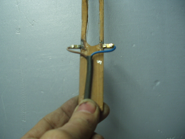

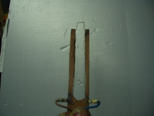

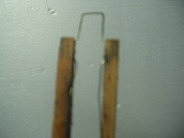

Por último aquí os dejo las fotos del artefacto que empleo para los trabajos en porexpan que requieren más precisión como el tallado de sillares entre otros. Como véis, la base es la misma que en las dos herramientas anteriores, solo que en esta es más pequeña la superficie de corte y un diseño que me permite acceder mejor a los rincones.
Con esta serie de mensajes, he intentado demostrar cómo a partir de una idea base como es la sierra con hilo de nicrón, he ido fabricándome mis propias herramientas para adaptarlas a los distintos tipos de trabajo que realizamos en el montaje del Belén. Así que os animo a que hagáis lo mismo y a que colguéis las ideas en el foro para así ir incrementando las herramientas que nos faciliten el trabajo.
Saludos;
CURRO
(P2230004.JPG)
(P2230005.JPG)
(P2230006.JPG)
Adjuntos P2230004.JPG (158KB - 234 descargas)
Adjuntos P2230005.JPG (155KB - 240 descargas)
Adjuntos P2230006.JPG (155KB - 256 descargas)

hola curro, a ver, me puedes explicar que tipo de hilo es el hilo de nicron?
gracias.
PD: estan muy bien logradas tus herramientas, son un referente!

.- Hola, gracias por la información y como me parece una buena herramienta, que tipo de punta esta utilizando, es de cobre?

hola jbr
no es cobre la punta es el mismo hilo doblado simplemente
saludos
curro
