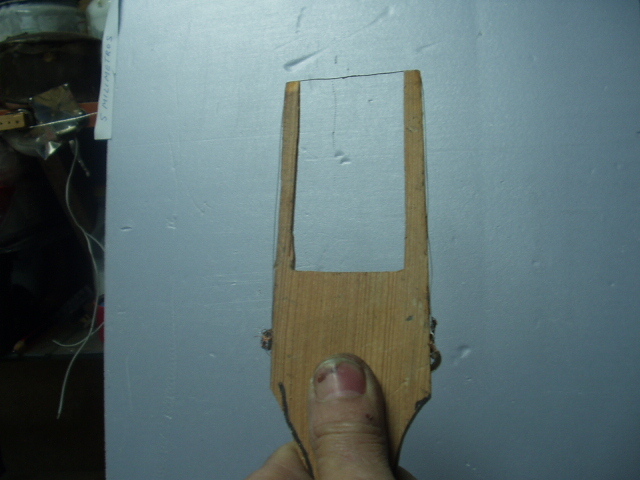

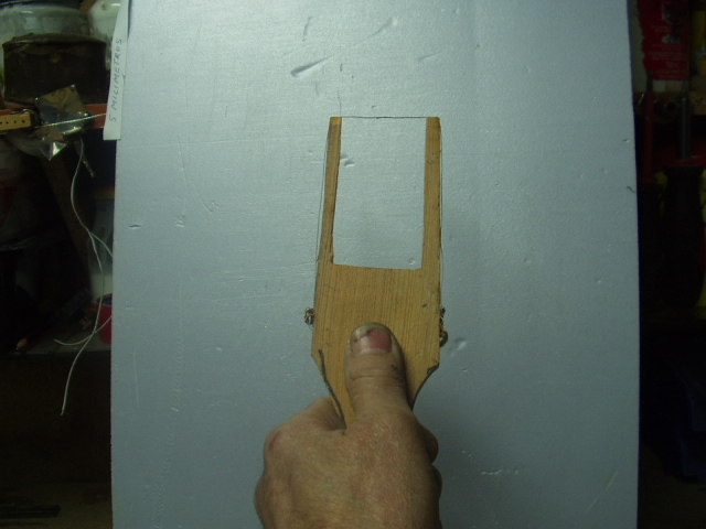

Hola de nuevo;
Aquí os dejo un par de fotos de otro artilugio que utilizo para cortar el porexpan. El principio de funcionamiento es el mismo que para la sierra, sólo que para hacerlo más manejable me he fabricado esta cortadora de mano, que utilizo para aquellos trabajos que sin ser extremadamente precisos son difíciles de hacer con la sierra grande. En concreto suelo utilizarla para hacer arcos de puertas y ventanas, ladrillos, etc.
Creo que con las fotos es suficiente para saber el funcionamiento, igual que con la sierra del otro mensaje.
Saludos;
CURRO.
(P2230007.JPG)
(P2230008.JPG)
