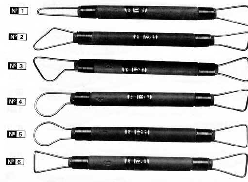

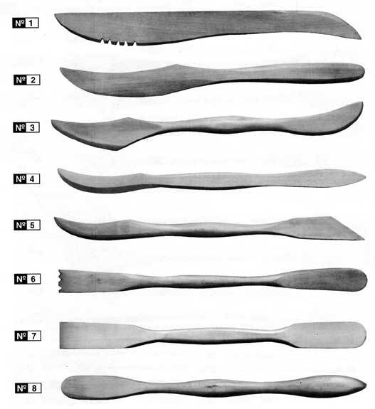

Las herramienas son estecas, vaciadores,
pero tanbien podes utilizar herramientas caseras o hacertelas vos
usar cuchillos, cucharas alambres etc
salen unos lindos devastadores con el alambre de los corpiños
con las hojas de las sierritas rotas te salen unos lindos cuchillitos si le das forma a la punta con una piedra de amoladora ( no tengo idea si te das cuenta de lo que les hablo )
pongo un enlace de una página de aca porque si los ven pueden copiar algo
http://www.artistica.arteconarte.com.ar/herr_ceramista.htm

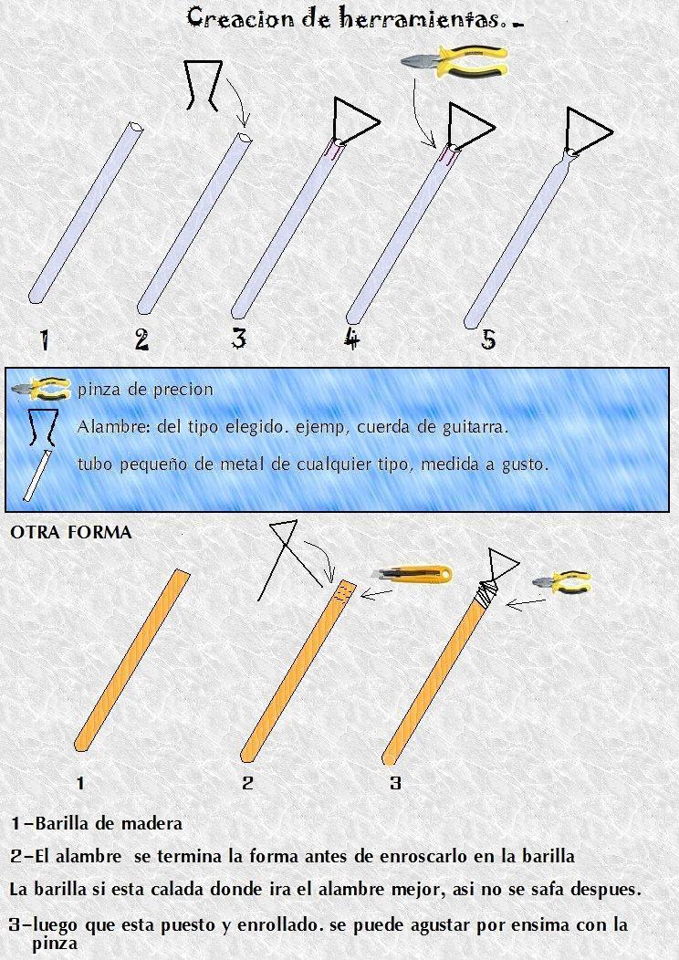

para figuras chicas estas son las mejores
podes usar palillos de brochettes agujas de coser lana , etc, mira lo que tenes en tu casa antes de comprar , porque aveces una compra y terminas usando otra cosa ja ja ja
aca use el google de imagenes
http://www.google.com/search?hl=es&rlz=1W1SNYX&q=estecas&gs_sm=e&gs...
como hacer una esteca con caña
http://odaraartes.blogspot.com/2011/04/estecas.html
