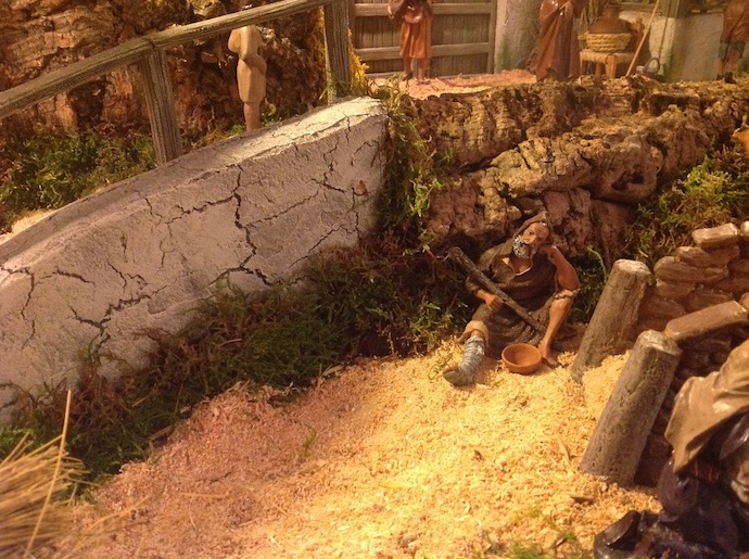

Avanzando en esta técnica, os paso un nuevo efecto que he descubierto por casualidad. Dando una cantidad considerable de pintura, al secarse se producen unas grietas que hacen un efecto muy real sobre la fachada de la edificación. Os adjunto una foto para que lo podáis ver con más detalle
(la foto.JPG)
