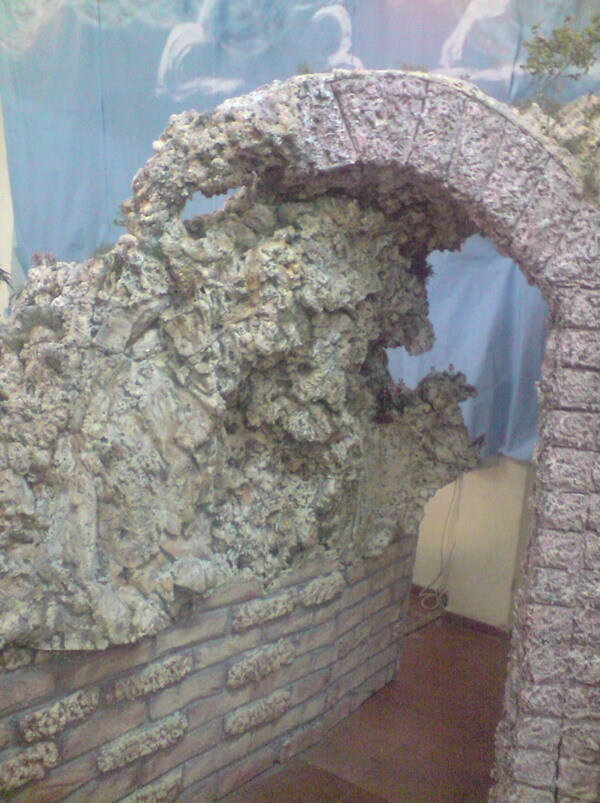

hola compañero. Yo para este año las hice con espuma. te explico. Primero puse cajas y restos de porexpan pequeños a continuacion di la espuma. Le di forma conlas manos( mojandolas continuamente en agua con jabon!!!) . Deje secar y pinté. Quedaron bastante guai. Subiré fotos.

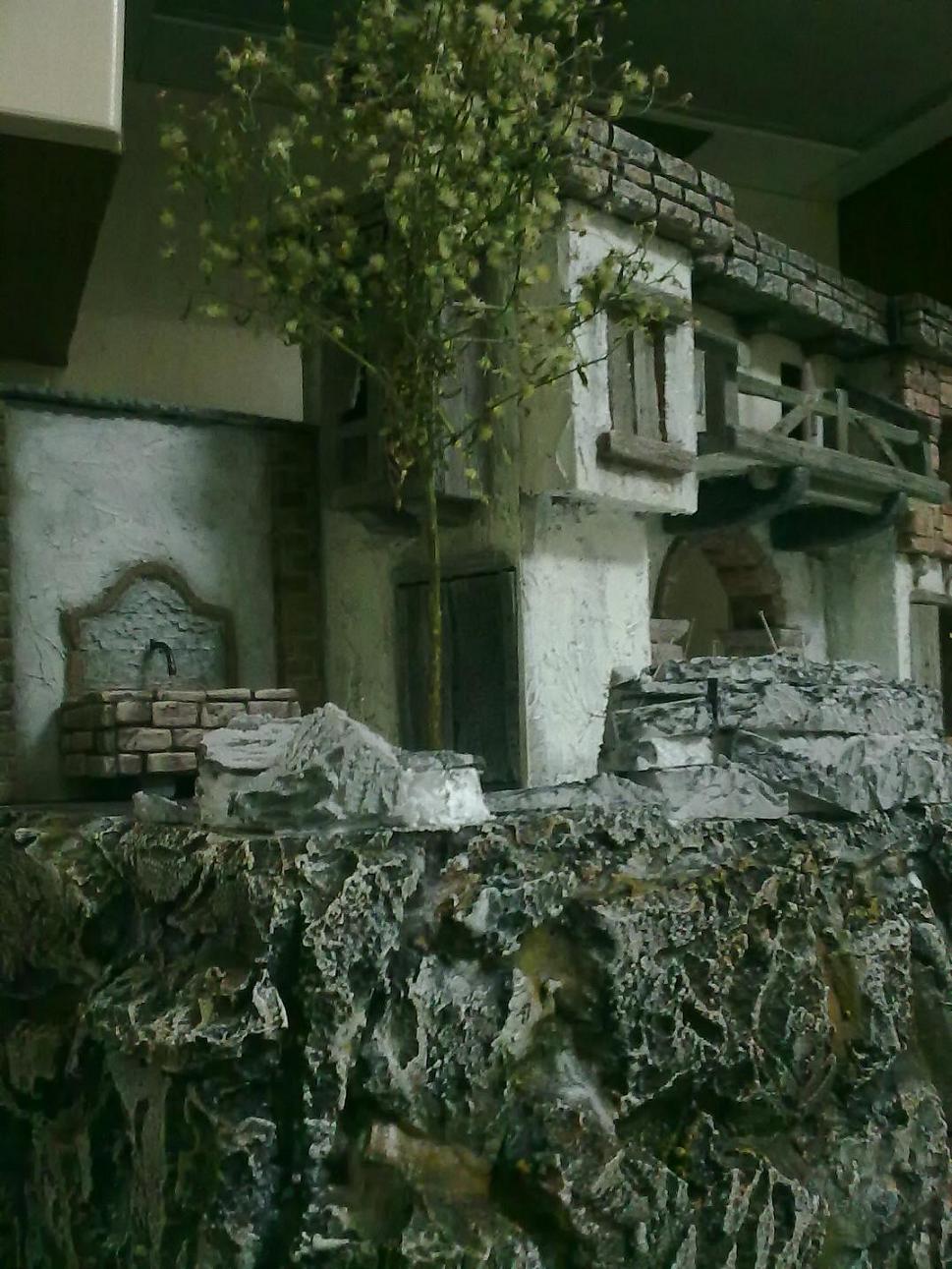

Estas son mis montaña de espuma de poliuretano.
Saludos Lolapg.
502
Ahora si.
