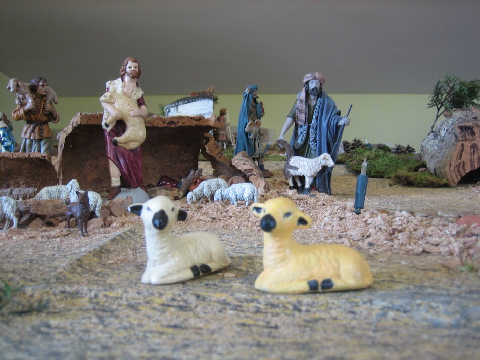

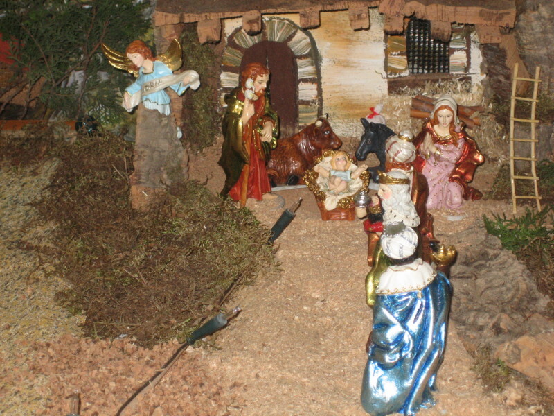

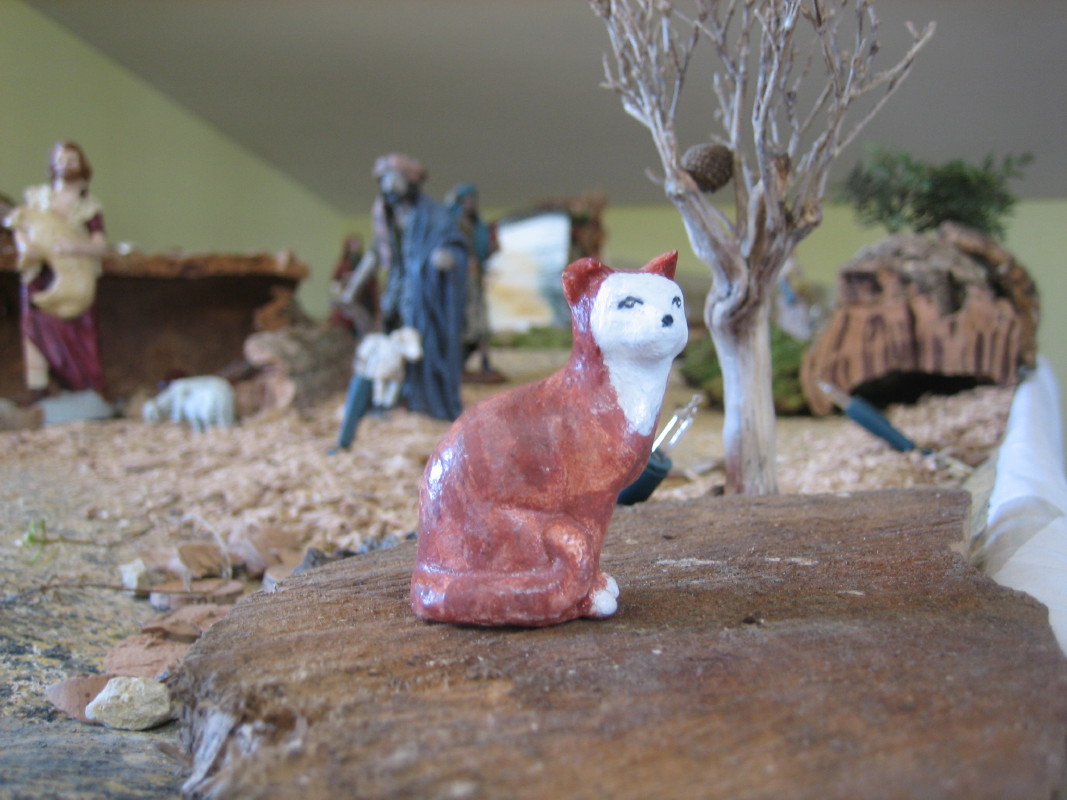

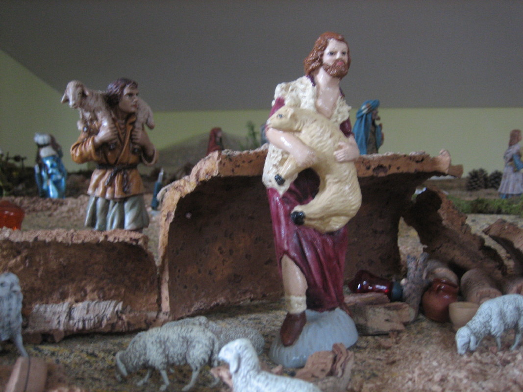

no las he pintado aun espero vuestras aportaciones voy a enseñaros fotos de algunas que he pintado yo las del misterio y reyes de mi madre tienen pan de oro a parte de estar pintadas con oleos las mia solo la pintura como sale del bote con el oleo ademas como se me habia quedado restos de serrin de tapar las peanas y polvo tras estar en el belen para guardarlas las pasas un poco de agua y las seca con papel higienico y se te quedan perfectas y eso con acrilica seria peligroso ahi van algunas no seais crueles

Un buen trabajo, Lorena!

Si me permites a las ovejas les daría mas matices para simular el pelaje, alguna aguada para oscurecer y pincel seco para subir los tonos.
mis figuras son el pastor las ovejas y el gato no tienen ningun merito el resto de mi madre voy a cambiar la oveja mas amarilla desentona mucho con el resto suelo envejecer las figuras con betun de judea cuando ya les he dado el color pero muy poco y lo de subir los tonos no se lo que es ahora que voy a pintar la oveja de nuevo necesito saber como obtener con los oleos el color base para esta y cuales usar despues para el pincel seco por favor contestadme

El pastor, las ovejas y el gato tienen mucho mérito, pues están pintadas por ti, tienes buena mano, quizá te falte técnica, por que la desconoces, pero para eso está este foro para que entre todos nos ayudemos a llevar a cabo nuestro entrañable belén.
Quedo pendiente de explicarte los pasos a seguir, mientras seguro que hay algun otro compañero que te va dando ideas, yo para empezar pintaría toda la figura con un blanco sucio, (blanco mezclado con sombra tostada).
