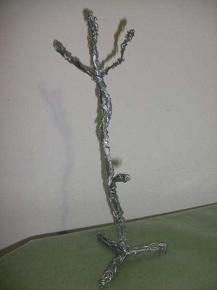

Hola amig@s del foro es la primera vez que escribo y os voy a intentar poner un paso a paso
de como he hecho unos arboles para el belen de este año os explico y luego pongo las fotos.
1º Empiezo por hacer el esqueleto con alambre y darle la forma como quiero que quede el arbol

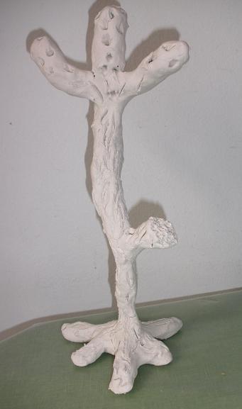

2º Una vez hecho lo cubro con pasta y antes de que se empieze a secar con un palillo de brocheta
le abro agujeros y coloco las hojas, luego cuando lo tenga a mi gusto las quito y le vuelvo a pasar
el palillo, y al mismo tiempo le hago unas ranuras para darle forma

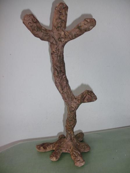

3º Dejo que se seque la pasta y lo pinto con pintura marron muy aguada para que entre bien en todas
las endiduras que he hecho.
4º Luego le doy a pincel seco color tabaco y luego con verde oliva.

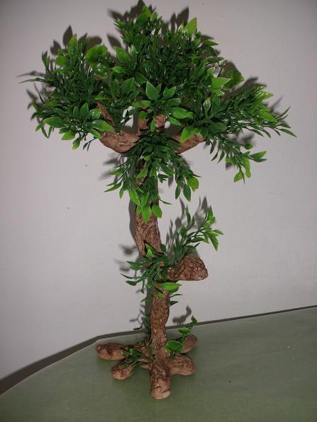

5º y por ultimo voy cogiendo las hojas le pongo un poco de cola y las coloco en los agujeros que ya tenia
hechos.

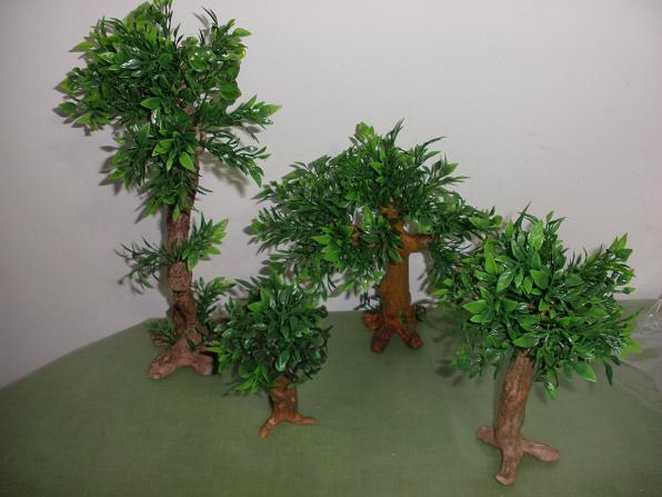

Espero que os gusten y haberles ayudado o al menos aportar algo al foro

me gustan mucho,si señor.
361
ciudad real
estan chulisimos
pero me gustaria saber como haces las hojas
porque me gustaria ahacer algunos para mi belen de este año
Colombia
Felicitaciones Pepe muy original tu idea!!!
83
ARUCAS GRAN CANARIA
Hola Karlon:
Aunque un poco tarde pero hace tiempo que no entro en el foro, con respecto a la
pregunta que como hago las hojas te dire que las compro en los comercios de los chinos
son unas ramas y luego las vas cortando y pegando, espero haberte ayudado
