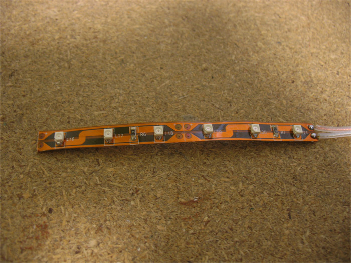

Un novato como yo en materia de iluminacion  ,no soy el mas indicado para traer a esta seccion " nuevos " materiales ,pero hasta hora no lo habia visto en el foro , os cuento .
Con un trasformador , en mi caso regulable de 3a 12 v y estos leds que los venden como veis en la foto el minimo son de tres lesd y  seguidos los que quieras ,siempre multiplos de 3 .

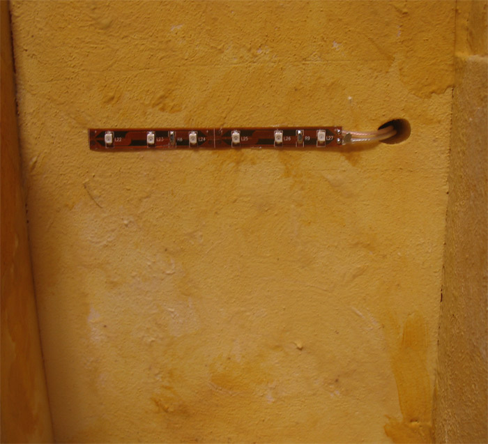

Bienen con una tira adesiva muy practica para  pegarlo donde queramos ,lo mejor es lo facil que es disimularlo .
Creo que es una buena solucion para interiores de casas etc .
Por supuesto no se calienta nada y el precio 1,75 cada tres ,transformador 10 euros y le podemos enchufar cientos de lesd.
        Pongo las fotos que explicando me enrollo demasiado .

   Creo que el "descubrimiento" es muy interesante.
  ¿Donde los venden? en tiendas de electrónica ?
   Más o menos cuantos leds admitiria ese transformador?

Si en tiendas de electronica   ,admitir pues muy grande seria la casa pero creo que muchos aunque   seguro habra alguna multlipicacion para saberlo cuantos puedes poner ,pero creo que admite muchos.

Hola;
Si son diodos normales cada diodo consume aprox. 0.02 Amperios y si son de alta luminiscencia 0,03 amp, me imagino que seran normales asi que solo os queda dividir la intensidad del cargador que tengais para alimentarlos entre la intensidad que consume cada tira de tres osea;
Si el alimentador tiene una salida de 0.5 amp (500 mA) entre 0.06 nos dara 8,33 con lo que podemos conectar 24 diodos ya que vienes en tiras de 3 diodos cada una y si fuera de alta luminiscencia podriamos conectar 15 diodos osea 5 tiras salu2
