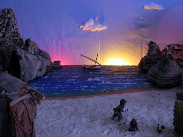

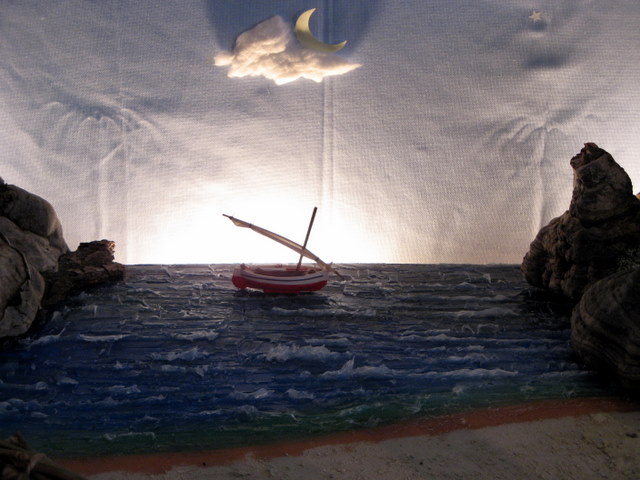

787
CALAMOCHA (Teruel)
Hay un post editado por Alfalex en el apartado de AGUA donde nos enseña como hacer el mar de silicona como muy bien habeis descrito antes.
yo lo copie este año y fue inspiración principal para mi belen de este año
Aqui os pongo un enlace
http://foro.belenismo.net/forums/thread-view.asp?tid=16240&posts=47...
Y un par de fotos para veais como me quedo
El enlace para el post de Alfredo es el siguiente que os pongo con su permiso claro.
http://foro.belenismo.net/forums/thread-view.asp?tid=12049&posts=24...
Modificado por JLSANCHO 4/2/2011 18:21
(Mar-1.jpg)
(MarAtardecer ++.jpg)
Adjuntos Mar-1.jpg (76KB - 190 descargas)
Adjuntos MarAtardecer ++.jpg (74KB - 203 descargas)
