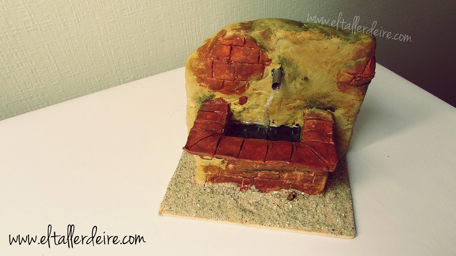

¡Hola! Por fin me animo a enseñar alguno de mis trabajos. Ésta es una fuente que he hecho con materiales muy básicos para enseñar también a simular el agua y que ésta parezca realista. Yo lo hago con barniz de acabado cerámico, lo llevo haciendo así desde hace más de un año y me va muy bien esa técnica.
Éste es el resultado:
Fuente Belén

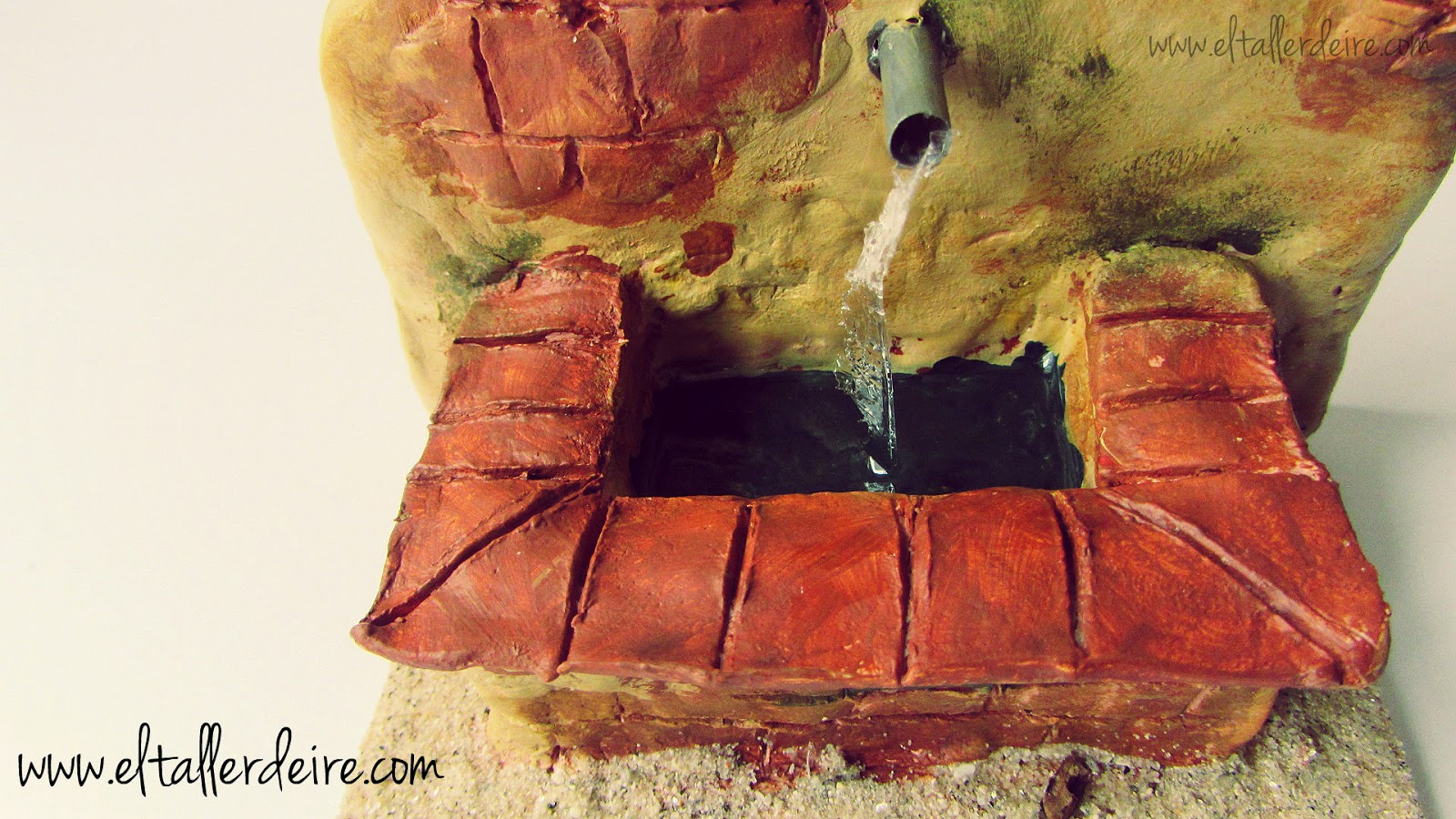

8.  Pegar una tira de papel film  en el tubo   de la fuente para simular el chorro de agua.
9. Dejar  secar  todo completamente.
10. Cuando la pintura esté seca  aplicamos una capa de barniz de acabado mate  para proteger la pintura.

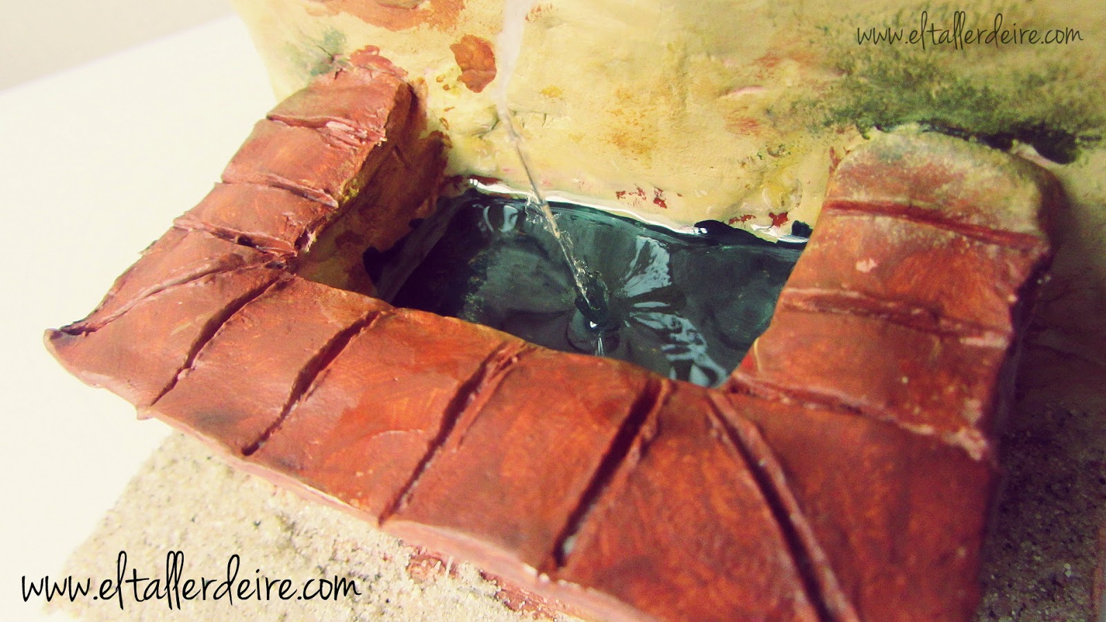

11. Dentro de la fuente echamos una  cantidad generosa de barniz de acabado cerámico , y aplicamos con el pincel el mismo barniz por las partes que queramos que parezca que están mojadas.
12. Dejar  secar durante días , ya que la capa de barniz de dentro de la fuente es tan gruesa que tardará algún tiempo en endurecerse por completo.
