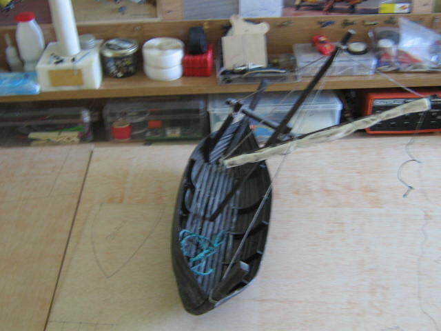

_ Una foto de un barco de la época que he construido para este año.

Esta hermoso, podrias decirme de que material lo hiciste. es muy real!!!

artista, esta muy bien tu planteamiento y creo que sera fenomenal, pero no era necesario habrir otro hilo para poner una foto, puedes en el mismo, mas que nada para evitar volvernos locos jejeje
un saludo y sigue asi, mola tu barco

_ Si teneis razon pero es que esto de los foros no es lo mio y despues de poner en tertulia me di cuenta de que habia un post especifico para poner los belenes. Bueno el barco esta hecho con madera de balsa y contrachapado y realizado como si seria de verdad. Quiero decir con esto que esta construido con cuadernas para dar forma al casco y después con tiras de madera de balsa humedecidas en agua ( por aquello de poder doblarlas sin que se partan) se van pegando sobreponiendo una encima de otra, eso si que monte solo un poco cada una de las tiras en la anterior y para finalizar pintar segun se quiera.
