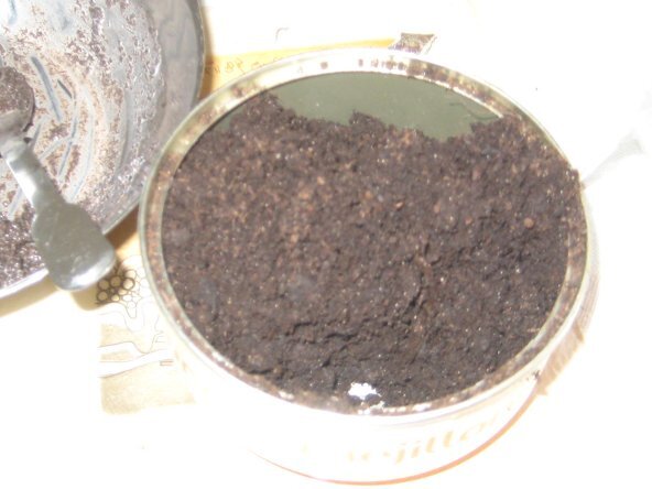

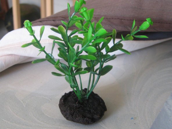

esto es un experimento que me ha salido bien, la base es amoldable ya que la textura es goma y se puede meter en los hueco, y poner setos, sin necesidad de esconder peanas, en mi montaña ha quedado muy bien, yo os comunico mi idea, luego el tipo de planta la elegís vosotros.

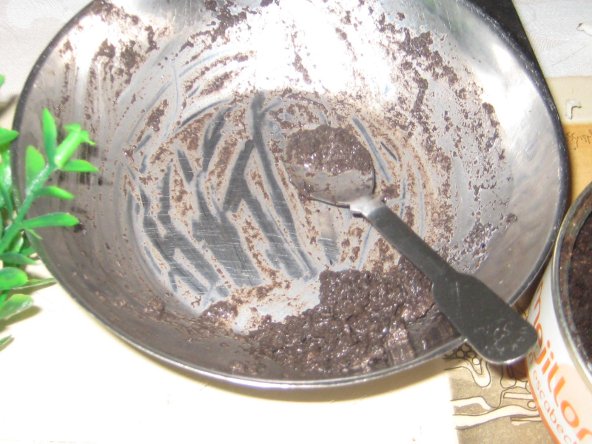

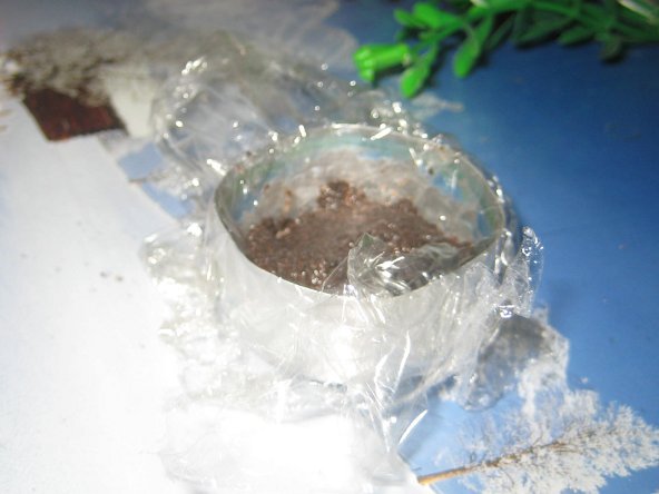

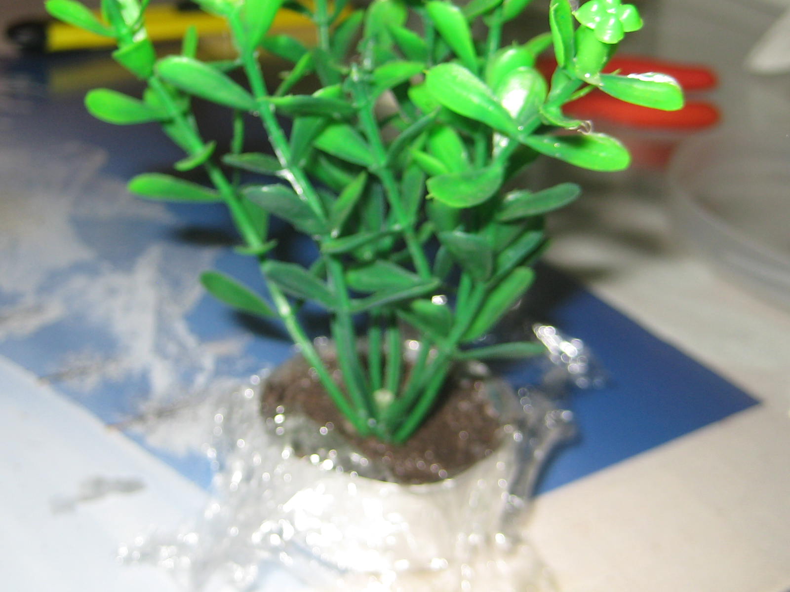

perdón, he olvidado las explicaciones, hago una mezcla de cola con mantillo de las macetas, lo pongo en un molde protegido con plástico de cocina (para poder despegarlo después), y lo prensamos, a continuación ponemos la planta y lo volvemos a prensar, dejaremos que se seque y endurezca, después, retiramos el molde y el film,y queda compacto.

me ha sevido, esta plastita para tapar grietas de la montaña, ha quedado fenomenal.
