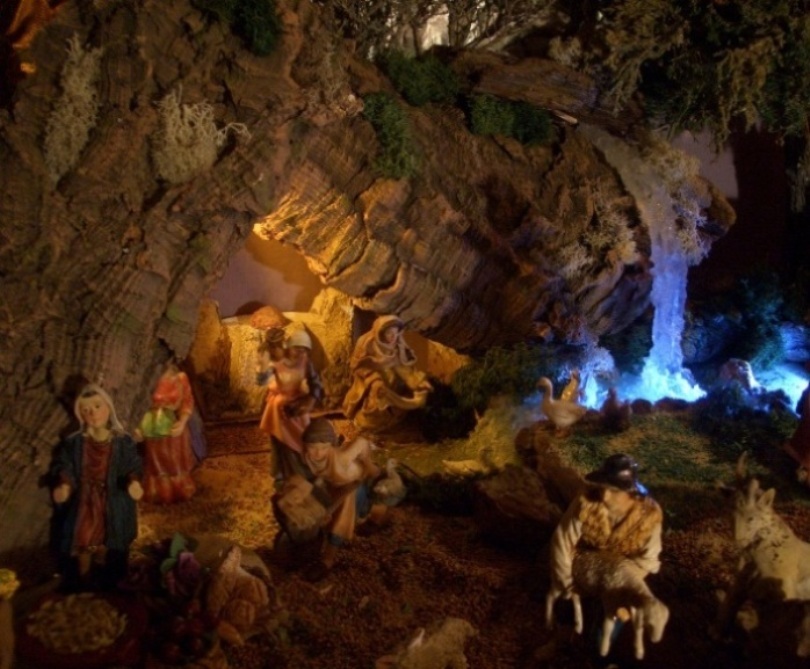

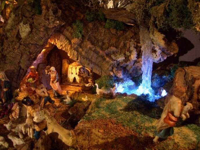

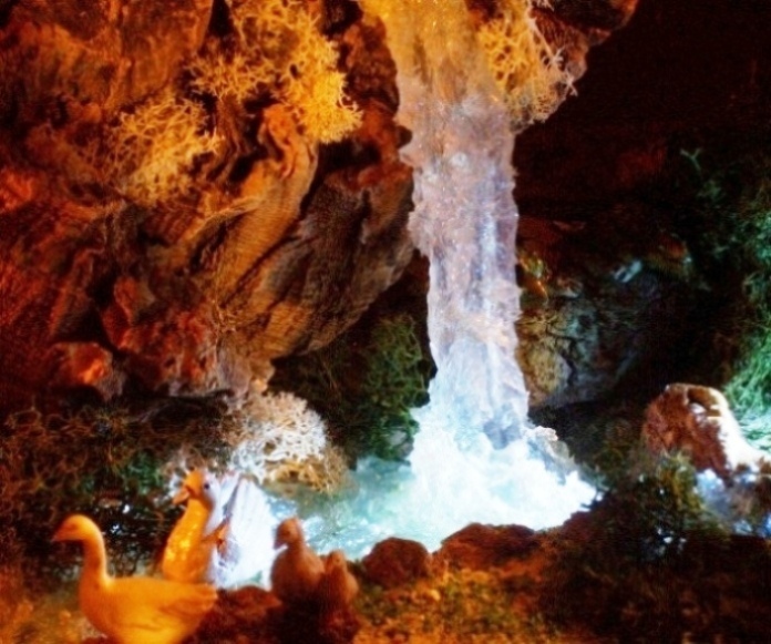

Hola, algunos foreros me han preguntado cómo había hecho la cascada del belén 2010, pues es muy fácil, sólo con silicona transparente puesta en una superficie horizontal y levantando algunos piquitos y despues de seca ponerla en el lugar que hayamos pensado uniéndola en un extremo con la silicona que vayamos poniendo en la caida.

Disculpar la repetición, no podía subirlas y ahora !!toma agua!! nos vamos a inundar.

A tu pregunta te diré que realmente es muy fácil...se hace con solicona transparente, se pone sobre una superficie lisa la cantidad que querais dependiendo de la largura que vayais a dar y levantas piquitos con un simple palillo..una vez seca la tira la pones en el lugar que quieras, en mi caso una punta la introduje en la silicona del riachuelo que estaba recien dada y ya se queda fija y las puntitas que se hayan en la caida las pinto con un poco de blanco para simular la espuma y ya está...bueno, el fondo tiene colores verdosos y azules y transparentan algo, como vereis muy fácil y queda muy resultona es que yo tengo muy poco espacio para el belén 1,45 x45 cm y lo monto sobre un mueble, así que no puedo poner agua de verdad. Siento no tener un paso a paso, nunca me acuerdo de hacerlos, pero de verdad que no hace falta, es super fácil.

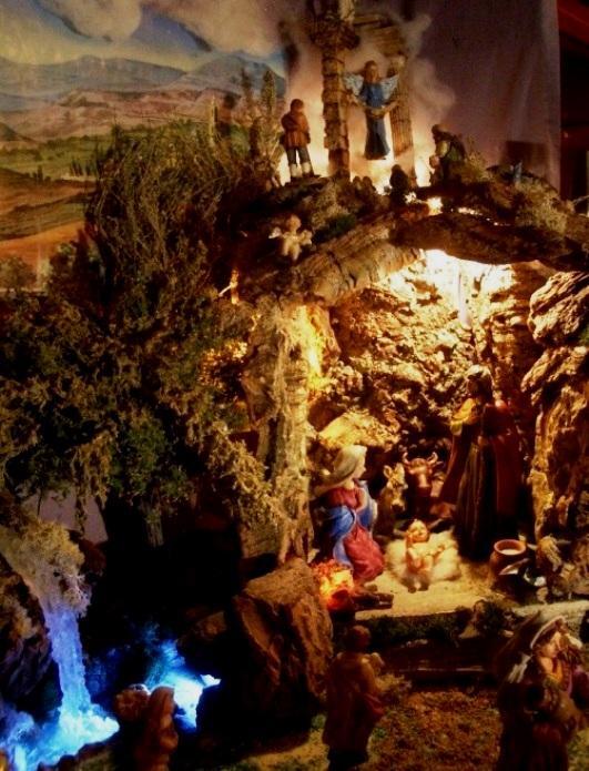

Te envio una foto de cómo se ve desde arriba, con el nacimiento.

Hola Memen, muchas gracias, me alegro que te haya gustado, es muy sencillita pero muy resultona,jajaja. No sé muy bien a que te refieres con la superficie lisa pero te explico: pongo un chorretón de silicona sobre una superficie lisa y levanto piquitos para simular el el agua al caer y cuando está seca la desprendo y la coloco en su sitio, con la cara donde ´hice relieves hacia afuera, la parte lisa se queda hacia dentro más o menos pegada a la roca sobre la que va colocada, despues pinto con blanco los picos simulando espuma y voilá.........ya está, como le dije a Lola le hacía falta el sonido del agua, pero por más que me empeñé la silicona no dice ni mú, jajajaja

¡Muy bonita! Parece fácil pero...el toque de iluminación que le has dado hace mucho. ¡Felicidades!
Muchas gracias Paco, me alegro que te haya gustado, y tienes razón, la iluminación azulona que le dí por pura intuición le da un efecto muy bonito.
