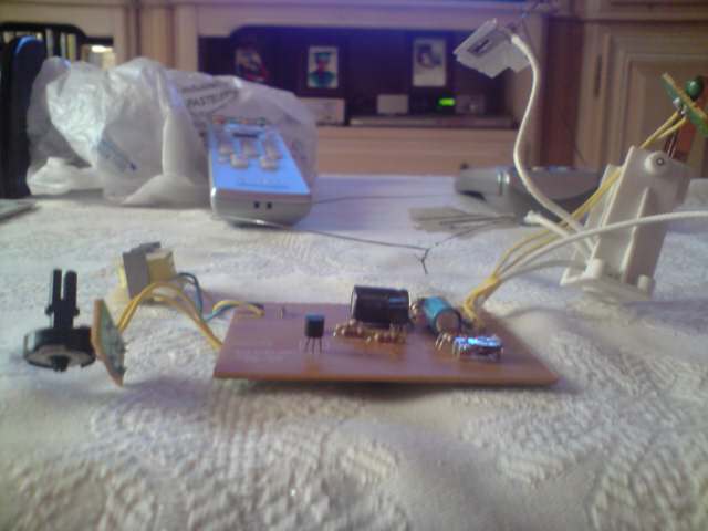

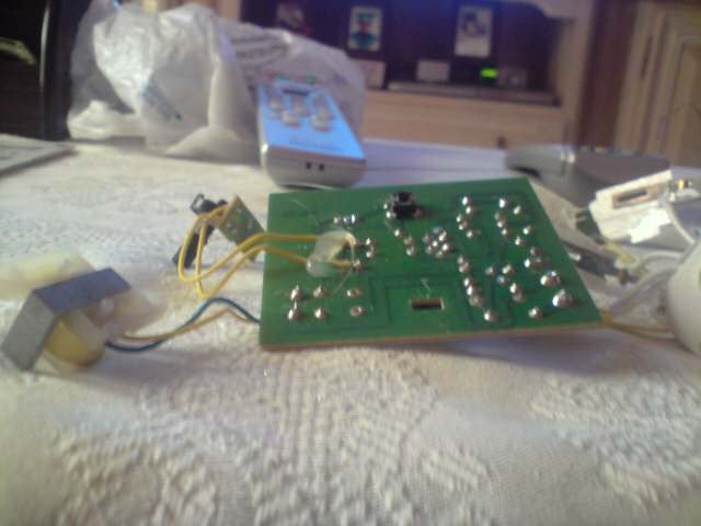

Hola Fran soy un gran seguidor de tus pos y tus consejos, me gustaría que me echaras un cable nunca mejor dicho, la pregunta es que quiero hacer una cortadora de porex y no entiendo mucho de electrónica haber si me puedes ayudar yo tengo esto. ¿Tu me puedes decir que es lo que me falta? lee puesto un trasformador de 12 voltios pero no calienta, te lo agradecería mucho un saludo cordial.

<p>Hola Pepeillo: con estas fotos no creo que se te pueda ayudar, no sabemos que es este circuito, no se ve que es, solo vemos un transformador, un potenciometro y una placa con algunos componentes. Incluso creo que no es un transformador sino una bobina.</p>

gracias a los dos por la respuesta hos comento , el circuito es de una tostadora de pan

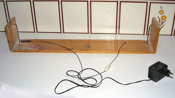

la mas facil la de manolo zambrana,,

gracias banbi, pero el trasformador que se ve de cuanto es.

Bambi: esta forma de conectar no es muy duradera, puesto que la fuente esta casi en corto circuito. Consúltalo con alguien entendido para que lo confirme, te digo que está casi en corto porque el hilo de nicrón es un conductor y la quemará en poco tiempo, digamos que es de usar y tirar.

El transformador deberia ser de 6 - 10 voltios, depende de la sección del hilo, no creo que se queme si este no supera la potencia que entrega el alimentador.
La forma de regular la temperatura, es desplazando los cables que estan en contacto con el hilo de nicrón, de esta forma aumenta la resistencia.
La idea es buena, pero está limitado a cortar piezas de acuerdo a la separación del hilo con la base de la madera.

Respecto a tu pregunta decirte que hacer una cortadora de porex es mucho mas fácil de lo que estas haciendo.
En realidad no hace falta un regulador sino algo que nos aporte 12 V pero con una potencia suficiente. Para ello nada mejor que un transformador de los que se usan para alimentar los focos halógenos convencionales ( esos que se empotran en el techo ). Esos transformadores nos aportan 12 v de corriente alterna directamente y con una potencia mas que suficiente ( unos 50 W ). Lo importante es calcular bien la longitud y el grosor del hilo de nicron que tienes que conectarle directamente a su salida.
Yo usé uno que saqué de un secador de pelo ( la resistencia que se calienta ). Tiene un grosor de 0.5 mm aprox. y a base de pruebas, deduje que la lóngitud ideal para que se calentara lo justo sin llegar a quemarse era de unos 47 cm. Tu puedes hacer las pruebas igual que las hice yo cortando un trozo de hilo mayor y conectando un extremo directamente a un terminal de salida del transformador y un cable mas grueso que el hilo de nicron al otro terminal del transformador. Ese cable lo vas conectando manualmente ( no te de miedo que solo son 12 v ) cogiendolo por la parte aislada, al otro extremo del hilo de nicron. Veras que no se calienta apenas o muy poco y lo vas desplazando acercandolo cada vez mas al otro extremo hasta que veas que el hilo se pone un poco rojo sin llegar a ponerse incandescente. Si el hilo es igual de grueso que el que usé yo, ( casi todos los secadores pequeños lo llevan del mismo grosor ) veras que la longitud a la que se pone rojo es mas o menos la que te indico.
Una vez que determines la longitud del hilo que necesitas, te buscas la forma de fijarlo a la altura que desees de una plancha de madera que te sirva de base y lo conectas a los terminales que instales mediante unos muelles, que tendrán la función de mantener tenso el hilo, ya que al calentarse se dilata y se destensaría si no le pones los muelles.
Yo puse dos tornillos de rosca estandar largos ( unos 8 cm ) atravesando la base de madera a la distancia oportuna, fijados con sus correspondientes tuercas y use otro juego de tuercas para regular la distancia a la que estaría el hilo de nicron de la base. De esta forma puedo regular el grueso de corte.
Si no entiendes algo, pregúntame, a ver si vuelvo a encontrar la página web en la que me inspiré para hacer mi cortadora y te pongo el enlace para que la veas, que en ella aparecen fotos. Un saludo!
