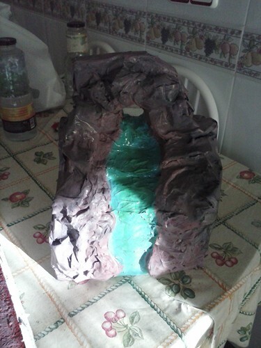

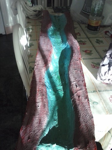

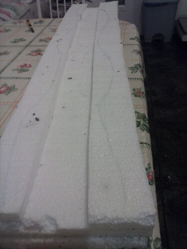

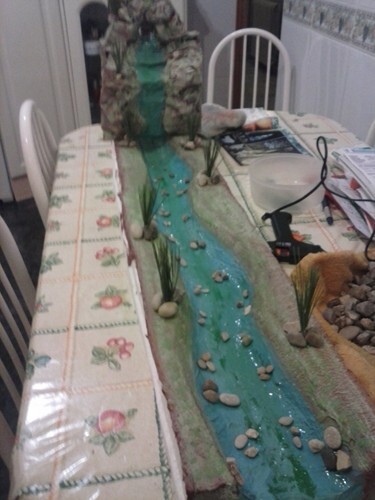

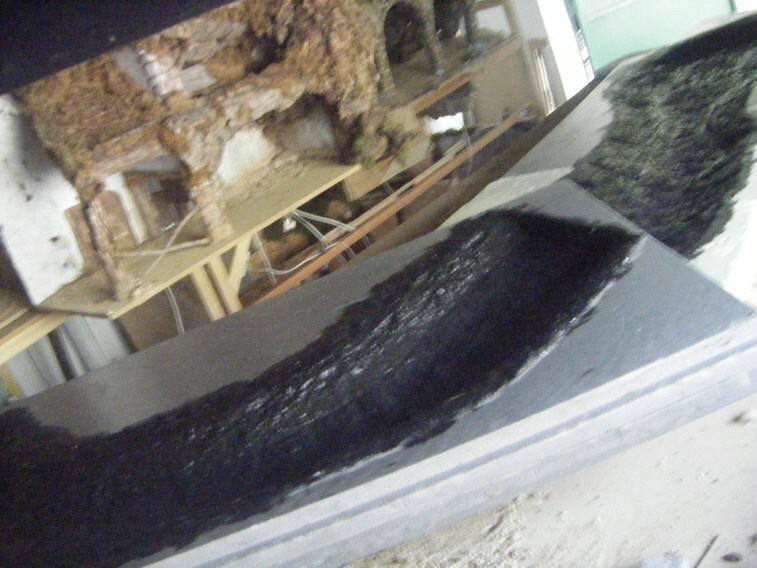

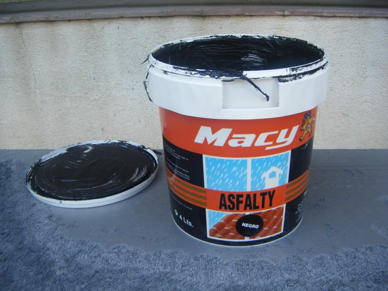

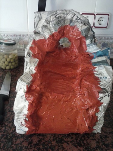

Después de ver el río de Paco Herrera, me he decidido a hacer uno, solo que este le he dado pintura asfáltica, es que no tenía cemento y como ya urge la cosa, pues manos a la obra y haber el resultado, aun no está terminado, creo que le pondré un poco de arena en las orillas, necesito que me digáis vuestras opiniones.
Eso si me he comprado una bomba de agua muy guay!.
Un aludo a todos a los foreros.
Alfarera.

Está muy bien !!! yo le pondría la arena que has comentado y vegetación en las orillas y entre las piedras de la cascada ...el único pero que veo ,es el tono demasiado azulado , creo que un poco mas verdoso te daría sensación de mas real , pero es una apreciación mia y a la que le tiene que gustar el color es a ti , por lo demás fantástico .
Seguro que Paco va a estar muy orgulloso !!!
628
¡Isabel! Te ha quedado fatástico! Pienso que con cemento te duraría más años andando con él de un lado a otro de la casa. De todas formas, si cuando lo pruebes, te gusta como funciona, otro año le retiras el papel pintado y le pones cemento.¡Felicidades por el trabajo!

Y tan guay que es la bomba, como que creo que la he comprado lo menos para un río de 6 metros, no si a mi a exagerada si que no me gana nadie, le tengo que poner tan solo un ratito para enseñarlo y nada más................uff, cuando aprenderé, tantos años poniendo el belén y no termino de aprender.
Besos para todos.

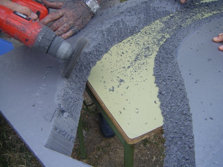

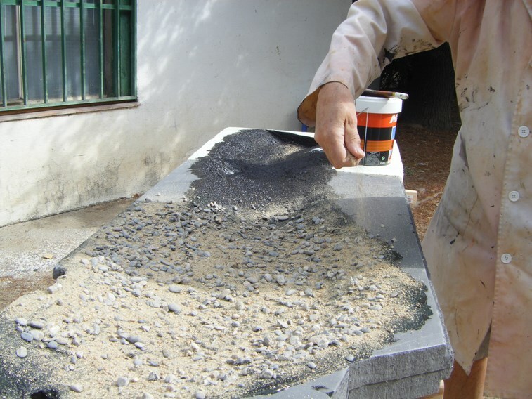

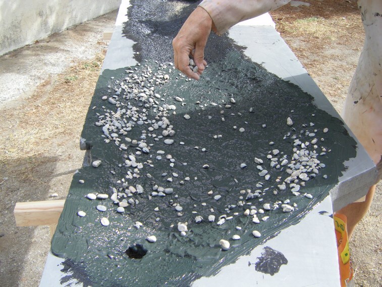

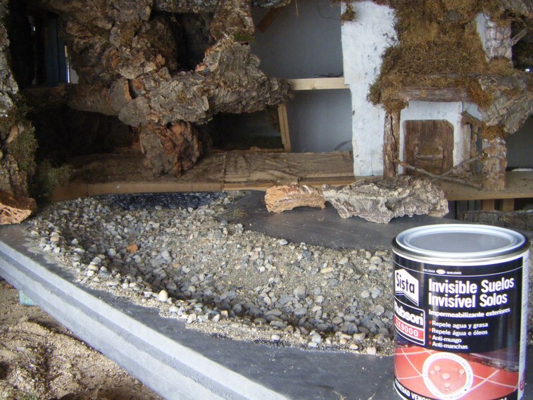

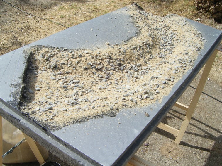

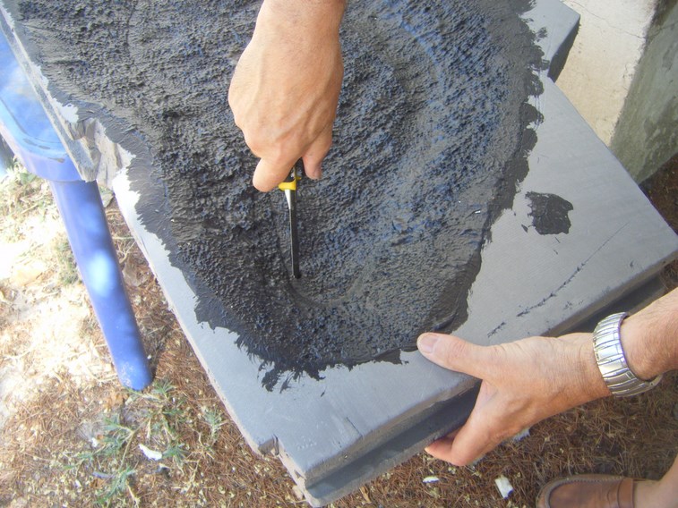

Dos sugerencias:
- Si haces las márgenes del río con una suave inclinación en vez de verticales, el cauce quedará mucho más natural y fácil de decorar.
- Si das varias capas de asfalty (supongo que es el impermeabilizante que has utilizado), y recién echada la última, cuando aún está fresca, esparces arena y gravilla por todo el cauce cubriendo todo el impermeabilizante, al secarse te quedará perfectamente decorado, con la arena y la gravilla adheridas para siempre, no necesitarás pintar y quedará muchísimo más natural.

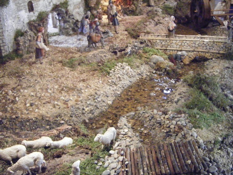

En esta foto se ve cómo queda con las márgenes inclinadas y la gravilla y la arena adheridas:

Y el río una vez montado (belén Mira de Pozuelo de 2011):

Lesconil, muchas gracias, ya estoy pensando en hacer otro nuevo y me parece una solución estupenda...............por falta de arena y piedras no va a quedar, ya subiré unas fotos para que veas que de arena y piedras tengo de todos los tamaños...........jaja......es que tengo una gravera.

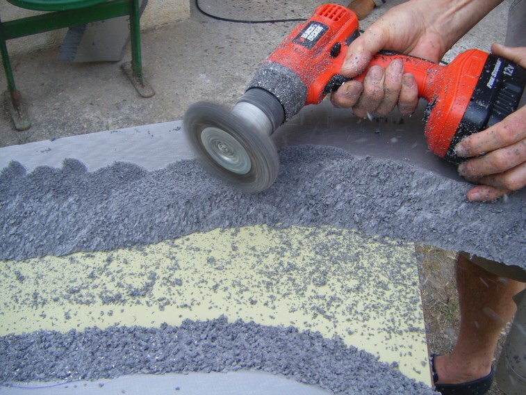

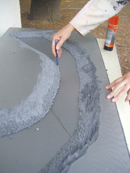

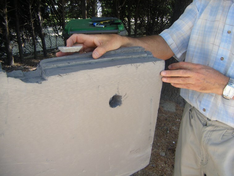

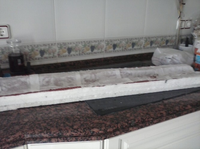

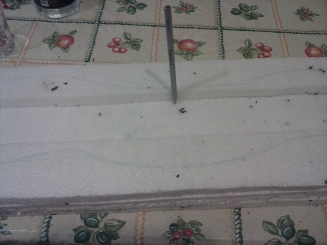

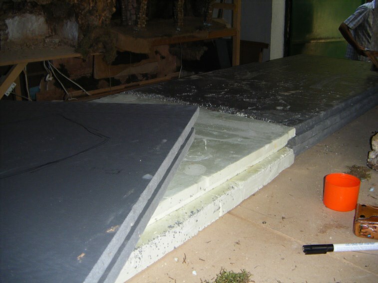

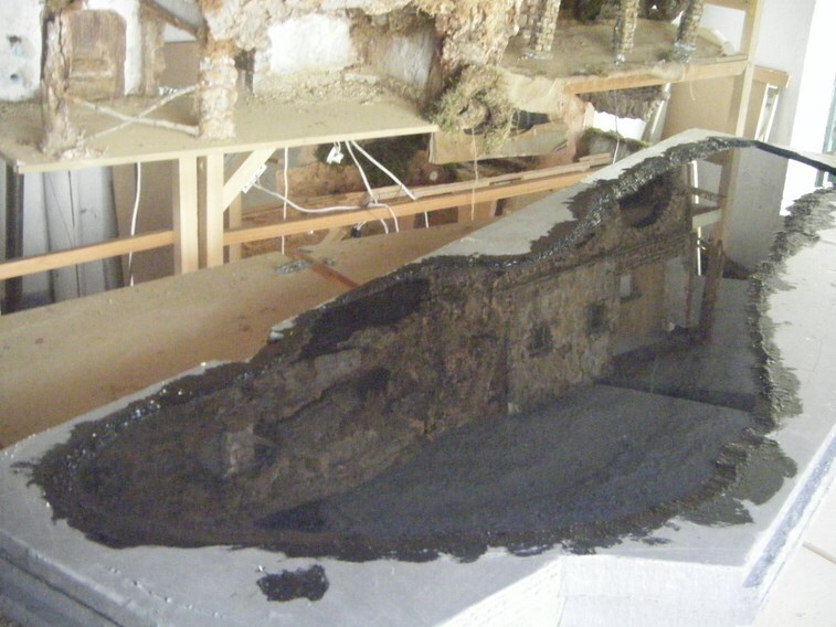

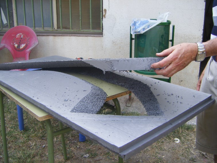

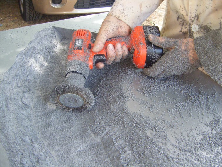

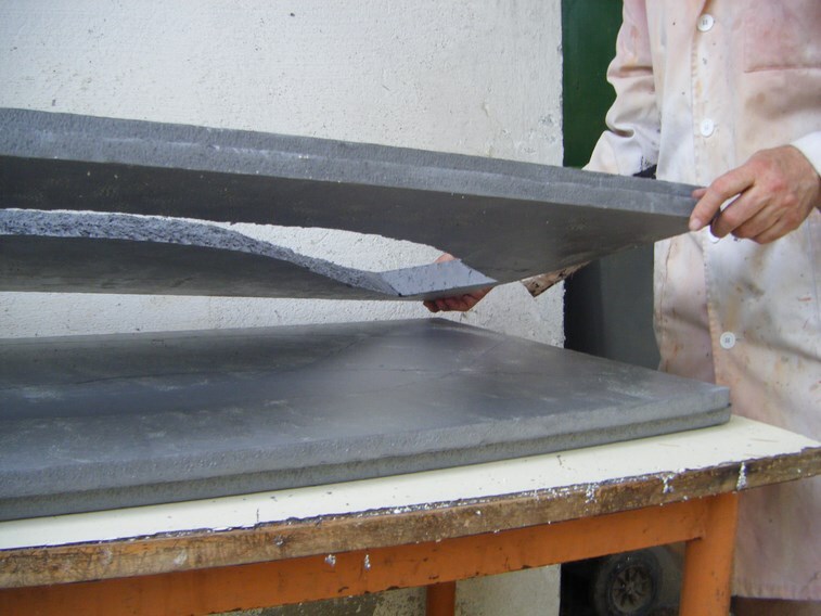

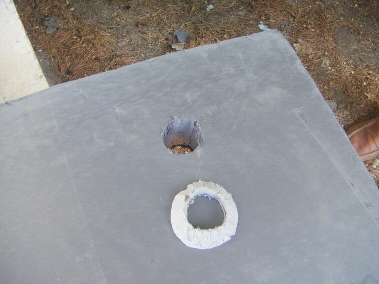

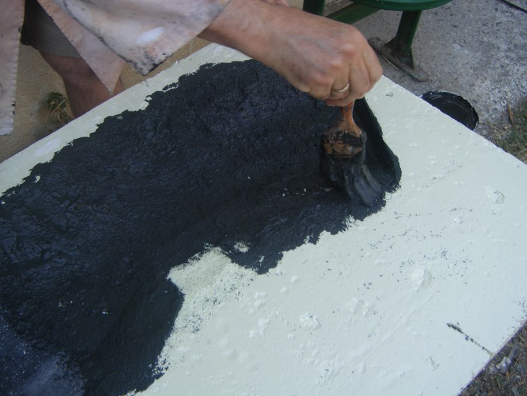

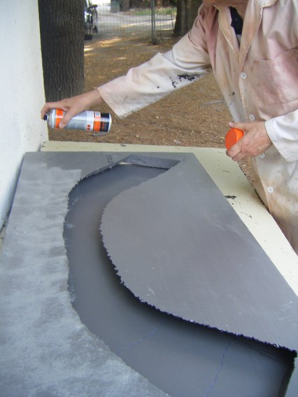

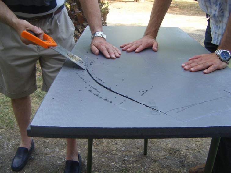

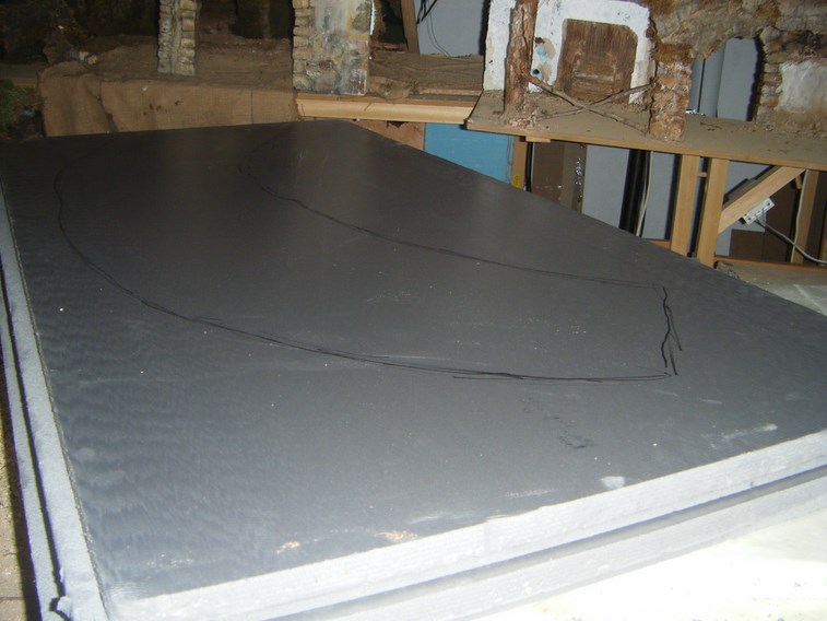

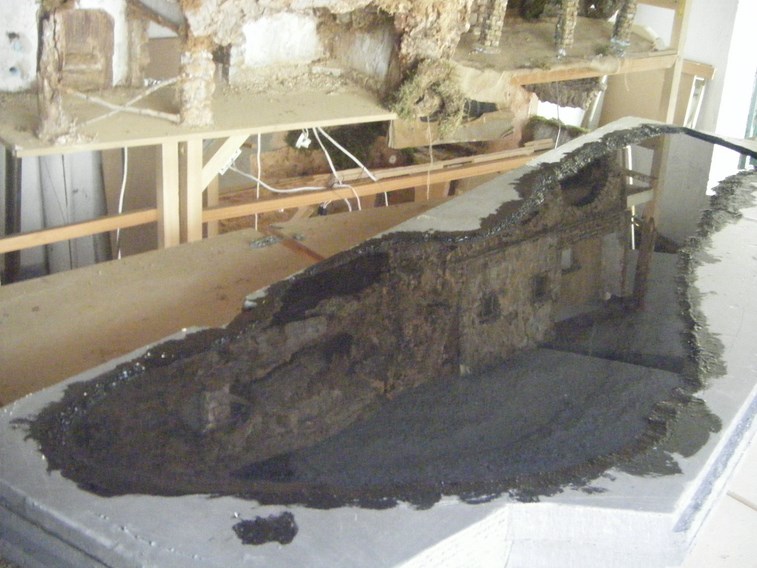

Para aclarar lo que escribí sobre este procedimiento de hacer el río, pongo alguna foto.
(DSCF5219 [800x600 a].JPG)
(DSCF5220 [800x600 a].JPG)

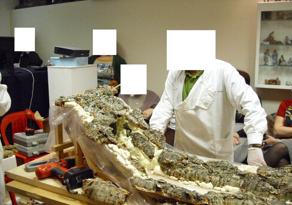

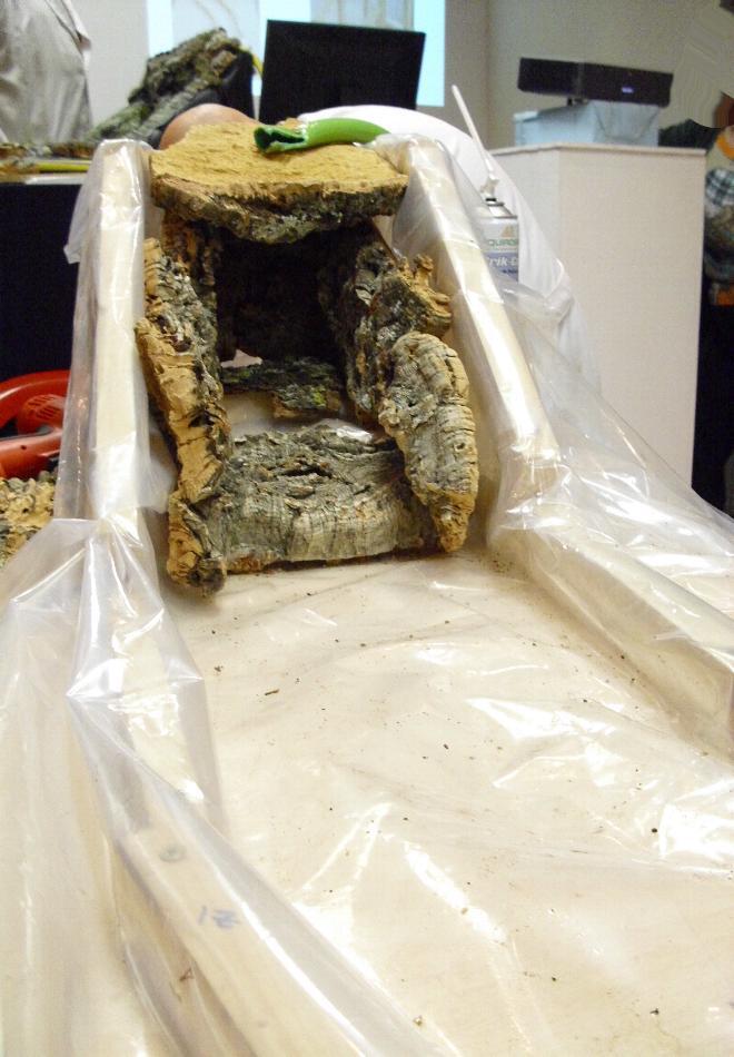

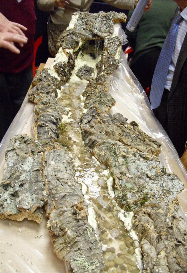

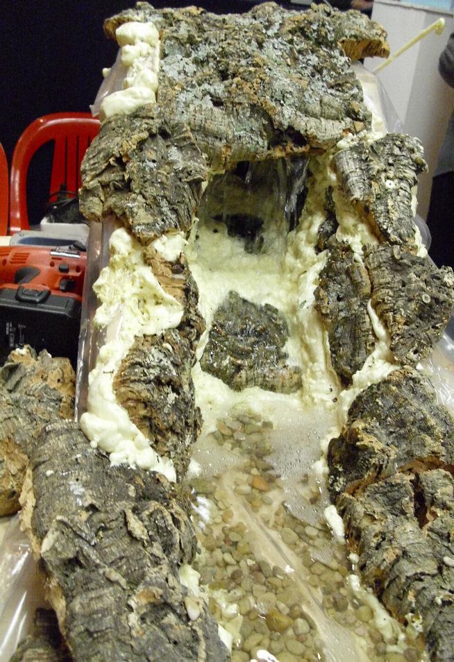

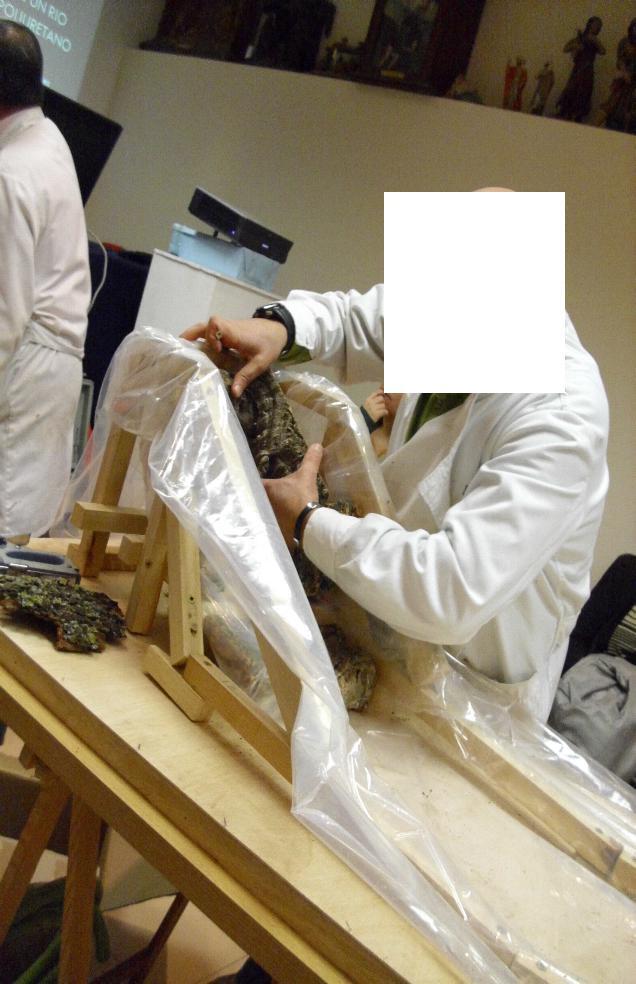

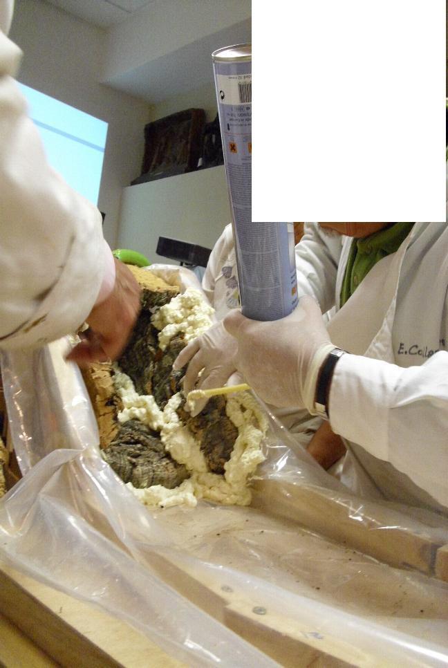

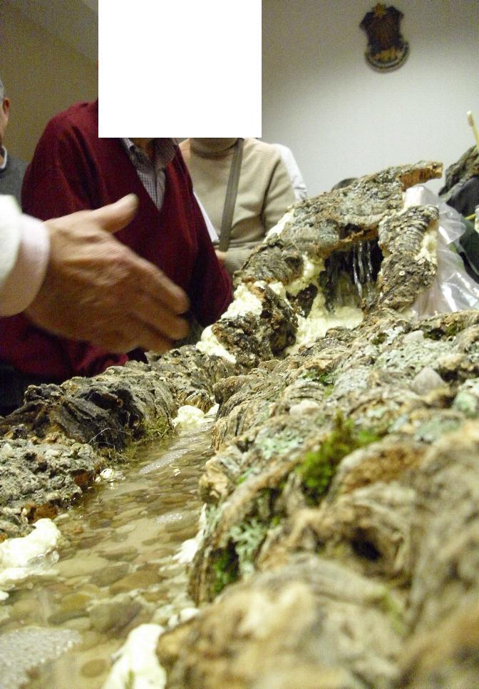

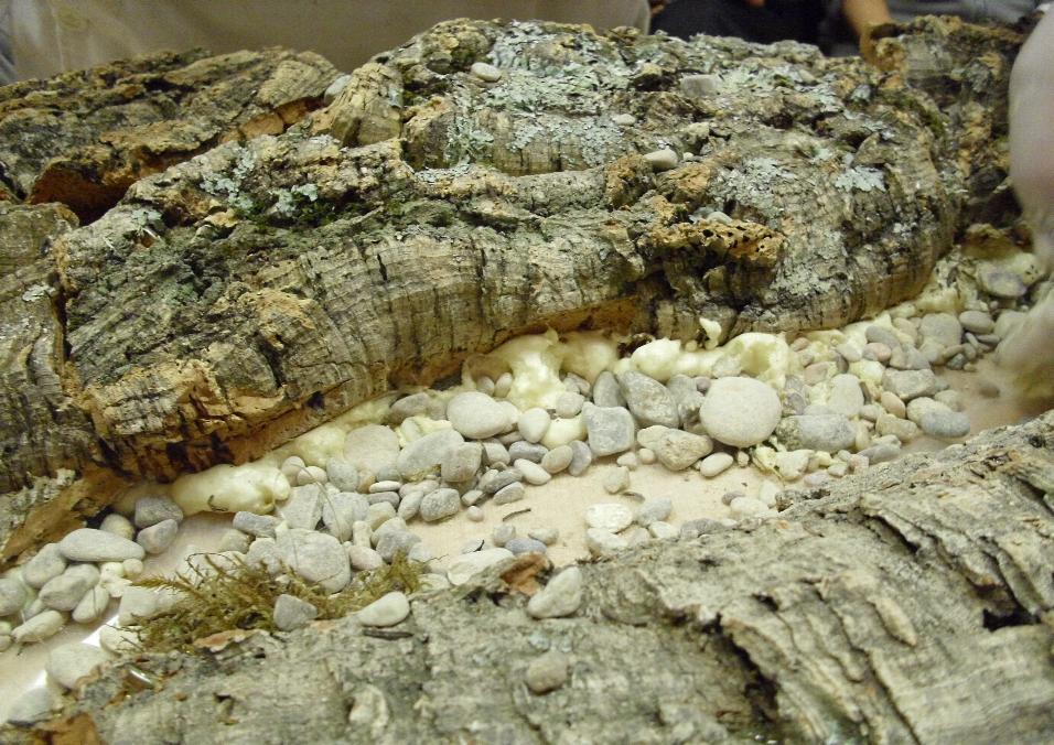

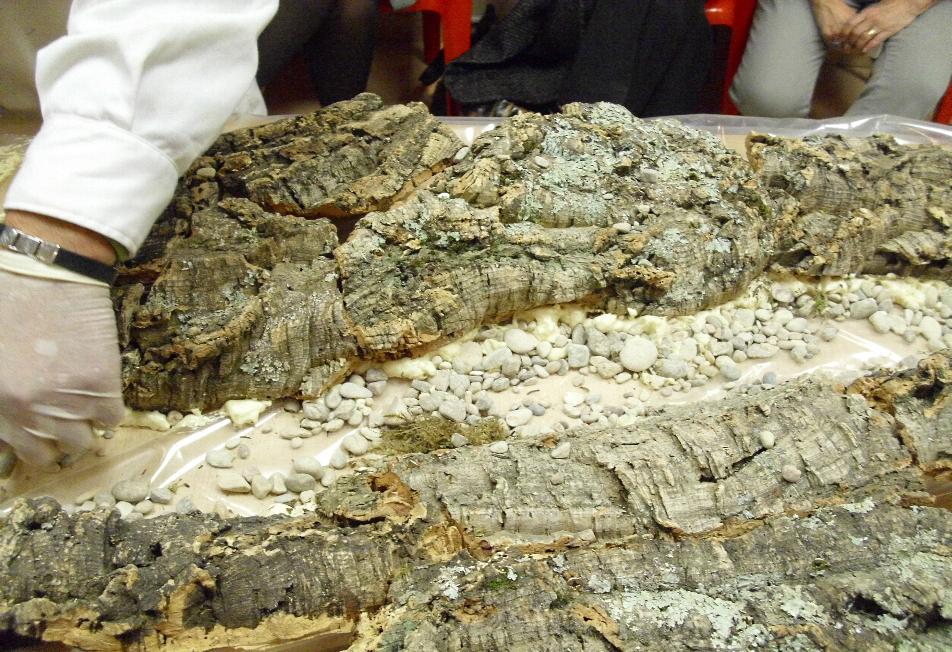

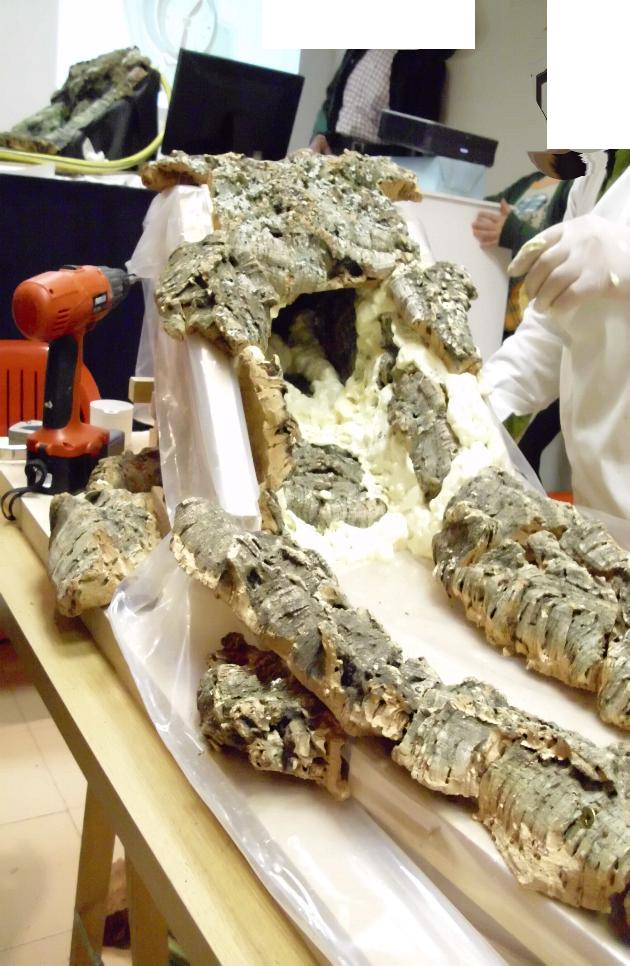

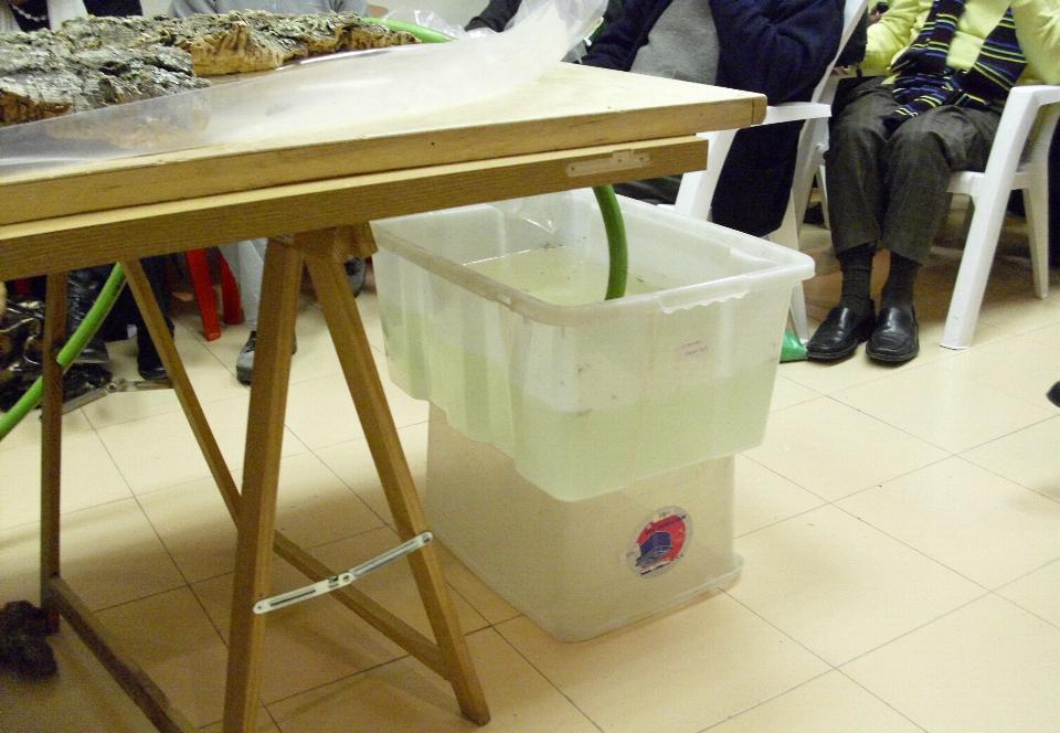

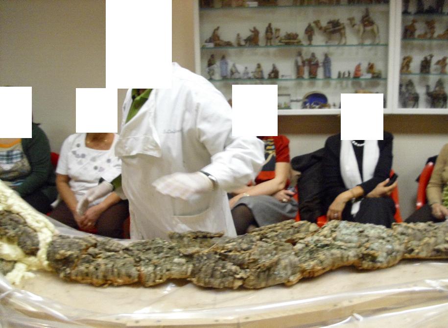

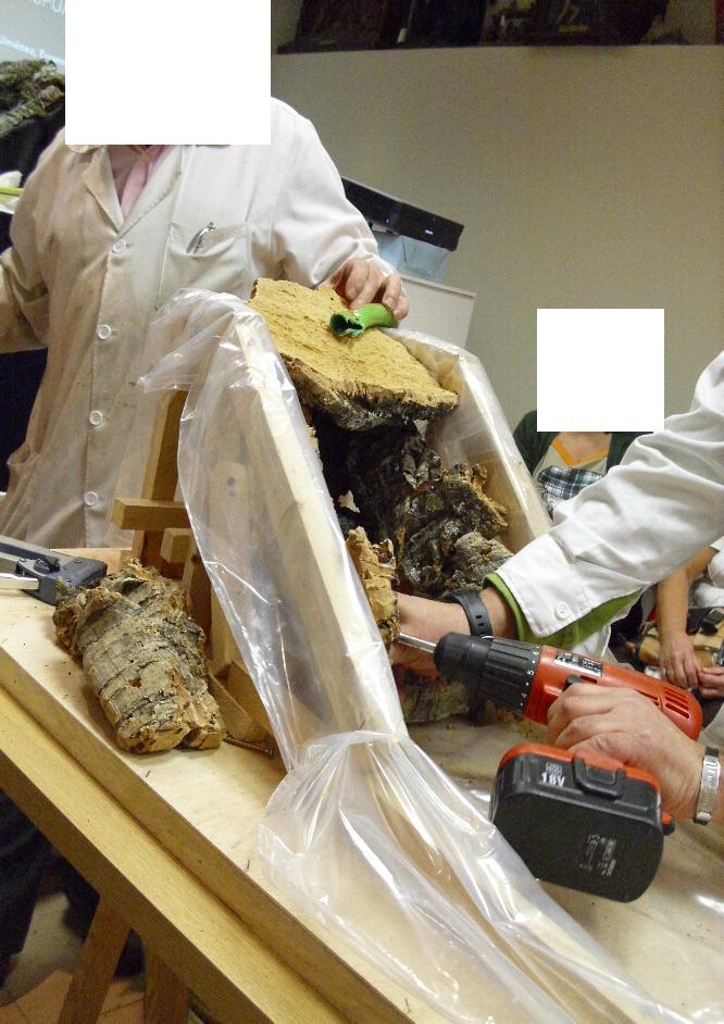

Hola Alfarera, aquí te dejo otra idea, queda muy real una vez terminado y puestas las figura, espero que te sea de ayuda. He cortados las caras por que no quiero que nadie se enfade. Un abrazo

(Comenzamos colocando el pllÃstico sobre los listones anteriormente preparados con la forma que tendrrà el rio.JPG)
(Grapamos el pllÃstico a los listones, pero siempre por encima del listtÃn para evitar fugas.JPG)
(Haremos una especie de gruta.JPG)
(Revestimos el interior de lo que serrà el nacimiento del rio.JPG)
(Este es el resultado, ahora colocaremos la manguera o tubo del agua.JPG)
(Rellenamos el hueco de los corchos con espuma de poliuretano.JPG)
(Colocamos los corchos que serrÃn el margen del rio y los atornillamos en lo alto del listtÃn teniendo cuidado de no taladrar en ninggÃn momento el pllÃstico.JPG)
(""ltimos retoques.JPG)
(Resultado una vez colocada la espuma.JPG)
(Este es el resultado una vez colocado los corchos y rellenado con la espuma, que aquuà no se ha pintado, pero que tendremos que pintar con pintura acrrÃlica.JPG)
(Instalaremos el deposito.JPG)
(Se le aaaaden piedras y arena.JPG)
(Damos los ltimos toque, y pondremos algo de musgo en la orillas, teniendo en cuenta que el musgo no puede tocar el agua ya que lo sacarrÃa fuera del cauce.JPG)
(Procuraremos que los corchos esttÃn inclinados para que las orillas no queden como encajonadas.JPG)
(Y ya tenemos nuestro rio.JPG)
(Toda esta espuma que se ve tendremos que pintarla como dije anteriormente.JPG)
(Precioso.JPG)
Adjuntos Comenzamos colocando el pllÃstico sobre los listones anteriormente preparados con la forma que tendrrà el rio.JPG (71KB - 187 descargas)
Adjuntos Grapamos el pllÃstico a los listones, pero siempre por encima del listtÃn para evitar fugas.JPG (77KB - 126 descargas)
Adjuntos Haremos una especie de gruta.JPG (97KB - 156 descargas)
Adjuntos Revestimos el interior de lo que serrà el nacimiento del rio.JPG (79KB - 191 descargas)
Adjuntos Este es el resultado, ahora colocaremos la manguera o tubo del agua.JPG (78KB - 208 descargas)
Adjuntos Rellenamos el hueco de los corchos con espuma de poliuretano.JPG (70KB - 148 descargas)
Adjuntos Colocamos los corchos que serrÃn el margen del rio y los atornillamos en lo alto del listtÃn teniendo cuidado de no taladrar en ninggÃn momento el pllÃstico.JPG (76KB - 143 descargas)
Adjuntos ""ltimos retoques.JPG (98KB - 129 descargas)
Adjuntos Resultado una vez colocada la espuma.JPG (97KB - 155 descargas)
Adjuntos Este es el resultado una vez colocado los corchos y rellenado con la espuma, que aquuà no se ha pintado, pero que tendremos que pintar con pintura acrrÃlica.JPG (105KB - 175 descargas)
Adjuntos Instalaremos el deposito.JPG (81KB - 199 descargas)
Adjuntos Se le aaaaden piedras y arena.JPG (146KB - 181 descargas)
Adjuntos Damos los ltimos toque, y pondremos algo de musgo en la orillas, teniendo en cuenta que el musgo no puede tocar el agua ya que lo sacarrÃa fuera del cauce.JPG (154KB - 132 descargas)
Adjuntos Procuraremos que los corchos esttÃn inclinados para que las orillas no queden como encajonadas.JPG (108KB - 134 descargas)
Adjuntos Y ya tenemos nuestro rio.JPG (147KB - 136 descargas)
Adjuntos Toda esta espuma que se ve tendremos que pintarla como dije anteriormente.JPG (90KB - 183 descargas)
Adjuntos Precioso.JPG (140KB - 168 descargas)
147
españa
¡Ay! Bob, tu crees que yo podría hacer algo así?, lo más fácil son las piedras, (para mi) por aquello de que como siga la cuestión de la crisis en la construcción, creo que para las próximas Navidades voy a poner en venta bolsas de arena y piedras, jaja, esto es una broma, es que ya en tanta envergadura y sola no me atrevo, a sido así y casi baño a mi marido cuando probé la bomba, como para decirle que me tiene que ayudar a poner tornillos................sobre todo como venga de cambiar 8 ruedas al camión jaja.
Un abrazo. Cuando empiece otro ya os lo haré saber.
A bob-trenzzas y paco herrera les gusta esto.
502
españa - madrid
Hola Alfarera, todo es ponerse, los listones, si llevas las medidas te los dan cortados, los tornillos, con los destornilladores eléctricos que tenemos hoy en día ni te enteras, pero bueno si tu marido es capaz de cambiar ocho ruedas de camión, los tornillos los mete de una toba. Un abrazo y que pases una FELIZ NAVIDAD en compañía de tus seres más queridos

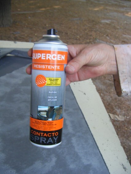

Tengo una duda, he visto en la foto (DSCF5237 que utilizas supergen en spray cola de contacto, Lesconil. Eso no ataca el extruido?
161
Pozuelo de Alarcón (Madrid)
No, Toni, es un pegamento especial para poliestireno que se puede aplicar con total seguridad.
