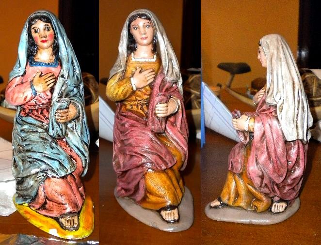

Ola a todos, os cuento mi tia me a pedido que le modifique su nacimiento. pues bueno me puse manos a la obra esta tarde y acabo de pintar a la virgen como vereis, la primera imagen pues es como estaba, (tampoco se puede decir mucho ya que fue pintada por mi primo cuando tenia unos 10 años), yo he decidido pintarla a pincel seco gracias a el video de nuestra gran artista "lola" y su san jose entelado, de la cual me considero un gran fans. bueno pues la segunda y tercera imagen es de como ha quedado solo deciros que tiene echado betun de judea a peticion de mi tia, pero aqui viene mi pregunta?
yo voy a empezar con mis figuras de escayola, las quiero pintar todas a pincel seco ¿es necesario despues de pintarlas echarle el betun? es que verdaderamente me gusta mucho como queda la ropa sin el betun ya que cuando se lo he echado he visto que le ha tapado bastante el efecto. gracias de antemano.

hola naverito,a mi tampoco me gusta como queda el betun sobre el ropaje,
tan solo se lo hecho sobre lo que seria la piel(cara,brazos...)y en poca cantida
creo que el betun es como los colores ,hay a quien le gusta un color y a quien le gusta otro
pues esto lo mismo,a gusto del consumidor

La modificación perfecta, lo del betun, ¿solo utilizaste betún?, es decir, que tendrias que haber dado cera con betun, en lugar de solo betún, para las figuras se utiliza cera con una pizca de betún y todo muy mezclado, pero si el gusto de tu tia es ese pues ese, saludos.
17
gracias tita inma por tu consejo, y cronos, si le di con cera y betun pero en este caso tenia mas betun que cera de todas formas muxas gracias por vuestras repuestas, ya os ire poniendo las fotos nuevas de las demas figuras pa que las veais.
2811
Naverito, yo jamas le pongo el betun de judea puro, siempre lo mezclo con cera y solo le doy a las partes que no estan enteladas, mira el video de mi virgen y veras como queda muy bien .
te mando un saludo.
17
ola lola yo le echado el betun con un poco de cera, pero creo he visto el video y veo que le echas un pokito de betun a la cera muxas gracias por tu ayuda y sigue poniendo esos videos que son una maravilla con mucho cariño desde sevilla besos

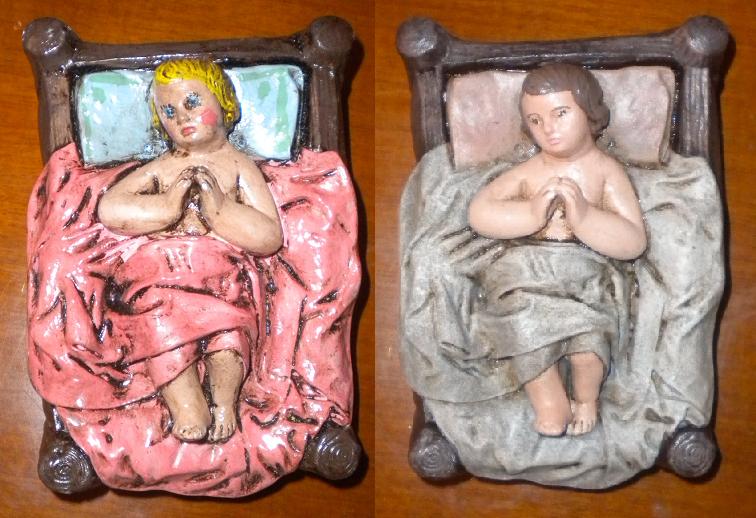

aqui esta el bendito niño ya pasado por el pincel seco esta vez si le echado mas cera que betun

2811
Muuuuuuuuucho mejor ahora, es, queda un trabajo mas limpio, mas bien terminado, me gusta asi mas.

1078
Niebla (Huelva)
Menudo cambiazo ha pegado el niño jesus, me ha impresionado el cambio mucho, está de profesional, no parece la misma figura, excelentisimo trabajo, saludos.

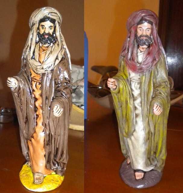

bueno pues esta mañana termine con san jose y aqui esta..

924
Ciudad Real
Joé, ahora San Jose perece hasta persona jejej!! El cambio es evidente, felicidades por el trabajo.
Un saludo!
3006
Muy muy bien trabajado ese cambio...
Po cierto...soy el único al que viendo a la Virgen como estaba antes le daban ganas de cantar la canción de Heidi????¿¿¿??? jajaja Es broma. Muy buen cambio. A seguir y ánimo!
2811
Naverito, veo en ti un gran alumno, jope como aprendes de rapido, ya sobrepasas la maestra, jajajajjaj.
Precioso en serio , el cambio espectacular.

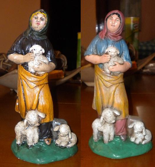

13/10/2010 01:10
bueno me animado ahora y he subido las fotos en un momento de la pastora que he terminado esta tarde, aunque me ha gustado como ha quedado he de decir que no me gusta mucho el modelo de la figura, pero eso ya no es culpa mia jaja
