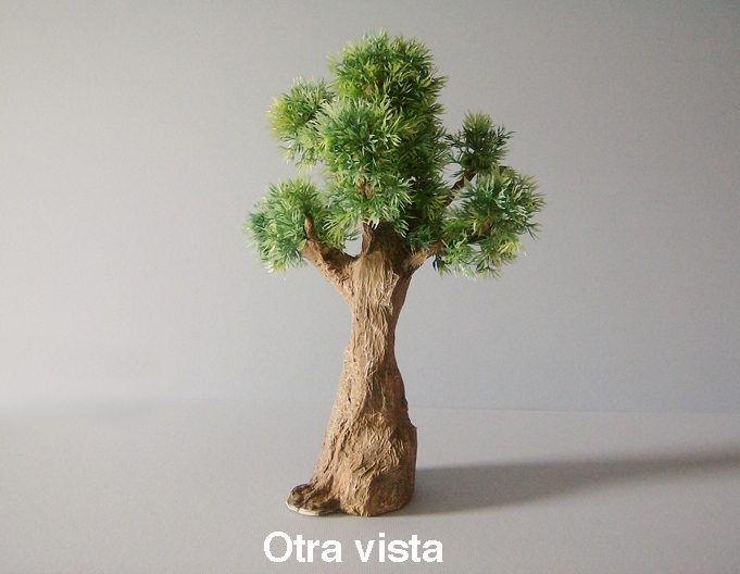

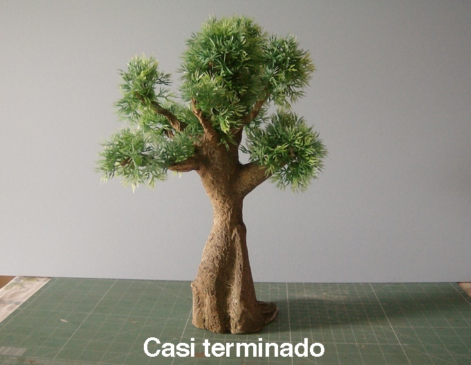

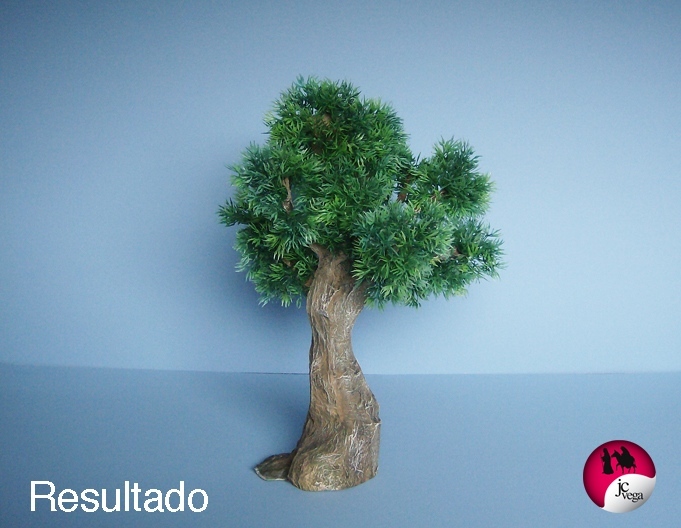

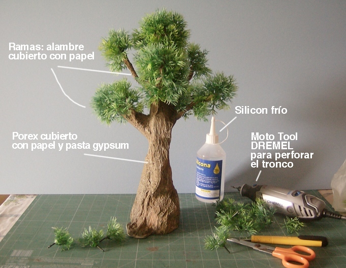

Adjunto les muestro mi experimento de un árbol:
1• Se moldea el tronco en porex y se le colocan alambres para las ramas.
2• Se cubre con rebestimiento para gypsum (pasta, yeso o escayola)

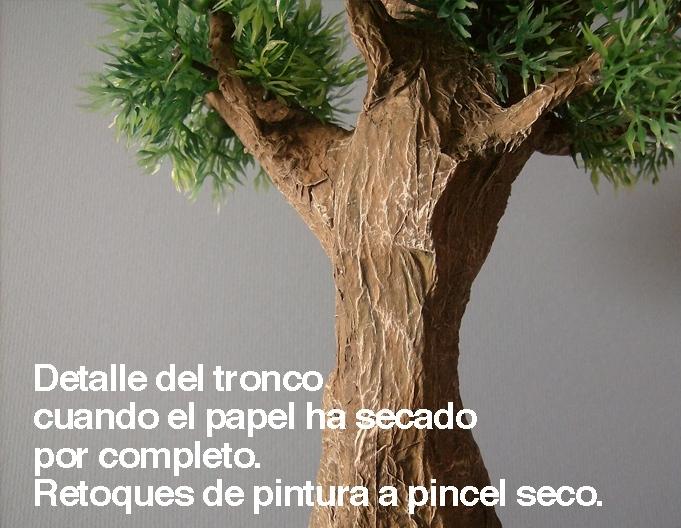

3• Algunas partes las cubrí con papel remojado en agua y goma blanca,
    esto para que endurezca por completo al secar, este método del papel
    me ha funcionado muy bien.
4• Cubrí el tronco con varias capas en tonos marrón y verde, y luego
   con pincel seco le dí los toques finales para imitar envejecimiento
   y grietas en la madera.

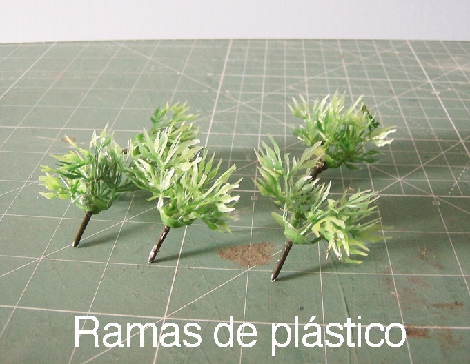

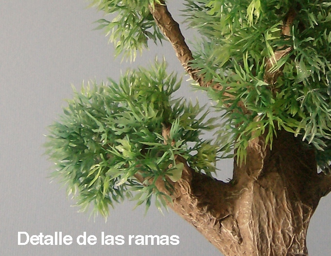

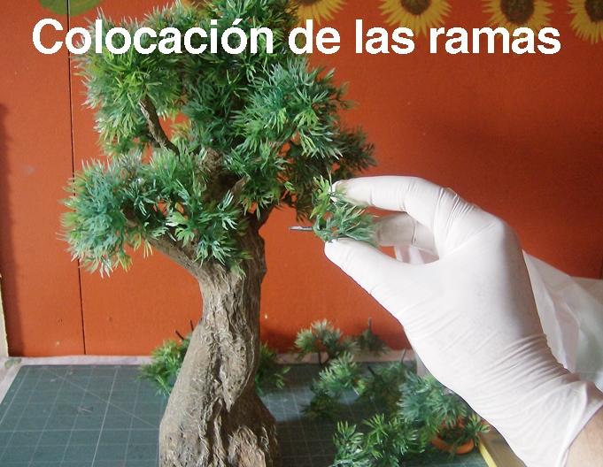

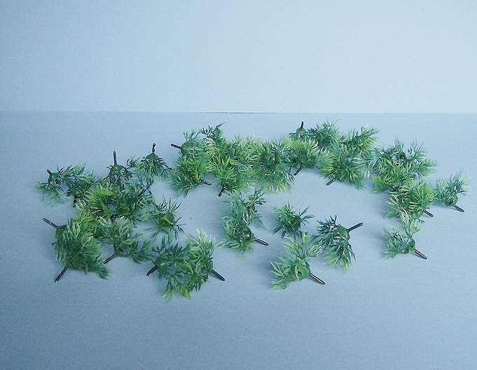

5• Perforé algunas partes para colocar las ramas de plástico usando
   un moto tool y silicón frío.
Quiero agardecer a los foreros que gracias a ellos hemos aprendido
a realizar árboles y demás elementos. Espero que las fotos funcionen
para que quede claro.

excelente...........!!!!!!! saludos.
14/6/2012 12:59
Un trabajo muy logrado enhorabuena. Un cordial saludo
14/6/2012 13:07
precioso, muy logrado.
14/6/2012 21:26
fantastico el resultado.Gracias por compartir
saludos
