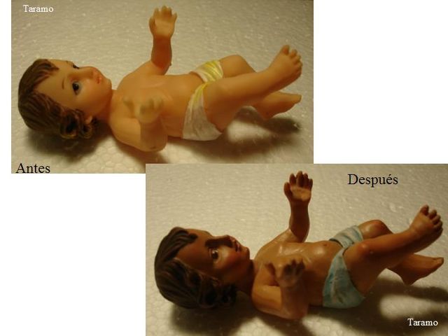

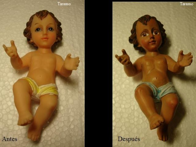

Los colores son muy sencillos:
1- Para la piel SIENA OSCURO de la pajarita.
Una vez seco le doy una aguada de SIENA OSCURO+MARRÓN a partes iguales en las zonas donde haya surcos (codos, axilas, rodillas, manos, cuello, etc); una vez seco vuelvo a darle SIENA OSCURO para cubrir los desperfectos que le ocasiono.
Una vez seco todo aplico a pincel seco una mezcla de SIENA OSCURO+OXIDO ROJO en las mejillas, nariz, rodillas, manos, etc para dar la sensación de los coloretes. Esa misma mezcla la empleo para aplicarla sobre los labios.
2.- El pelo : Doy una base de NEGRO y después a pincel seco le doy con un Marrón Claro (ahora no sé el nombre exacto).
3.- El pañal : Primero le doy una base de AZUL. Una vez seco doy a pincel seco con AZUL CLARO y después, sólo en los grandes relieves aplico BLANCO también a pincel seco.
Ánimo, es muy sencillo.
Alfalex, gracias por el comentario.
Todavía es posible arreglarlo pintando un poco más el borde del párpado (aunque también es posible que lo fastidie) y tapando la pintura blanca que se ve en el borde interno del párpado.
Cuando lo dejé así lo hice porque los niños suele tener unos ojos muy grandes con respecto al resto de la cara, pero puedes tener razón.
Muchas gracias.
Como puedes ver en lo que escribí anteriormente, efectivamente le doy "colorete".
Así que, como mínimo, doy tres manos de pintura distintos a la piel.
Espero que te haya servido de ayuda
