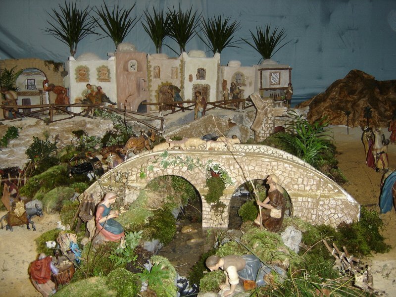

Hola amigos, aqui pongo una foto de una parte del belen que estuy terminando, cuando lo termine ,que será en dos o tres dias pondré una general de todo lo que he aprendido de vuestras enseñanzas.

Felicidades Goyo, buen trabajo.
Un pequeño comentario: las figuras que están junto al puente y alguna que veo al fondo,por su dimensión, no crees que seria mejor alejarlas un poco aprovechando los desniveles, para que esten mas proporcionadas con las construcciones?.
Es solo un comentario, te pido disculpas.
Un saludo y enhorabuena

Hola Carlos Marcos, no tienes que pedir disculpas, tu apreciacion es correcta, el problema que tengo es que todas las fuguras son del mismo tamaño, ese problema ya lo he visto, y porlomenos este año no hay presupuesto para otra cosa, como te decia las figuras son todas de 20, 22, dentimetros y no tengo forma de hacer una perspectiva, de todas formas en un conjunto general ya disimula un poco, al mismo tiempo agradedco vuestros consejos y opiniones, gracias a todos

Hola Goyo, me gusta mucho. Solo te pido por favor que me respondas a unas preguntas, ¿de que está hecho el río?¿como lo has hecho?.

Hola Diego, el río es agua natural, por supuesto es agua corriente un recipiente lo recoge y una bomba la sube.
En esta foto no se aprecia bien, pero veras, detrás del puente que esta en primer plano hay una especie de lago del cual sale un río que es el que pasa bajo el puente.
Te explico, he hecho dos moldes de madera de las proporciones que vaya a ser el lago y del río, lo he forrado de plástico negro de este que se compra en cualquier ferretería, teniendo cuidado de que no se "pique" con cualquier cosa al montarlo o luego al andar con ello, una vez hecho el molde o contenedor para el agua, le he pintado con una pintura gris resistente al agua, antes de que se secase la pintura he puesto arena de río, de esta que venden para los acuarios la cual se ha pegado con la pintura al plástico, una vez seco no mover el plástico pues la arena se despega.
Y luego ya esta un poco mas de arena en el fondo unas piedras y algo de musgo para tapar los bordes dentro de un par de días pondré una foto general para que se vea todo, me agrada que guste mi trabajo pues como sabéis lleva muchos días y muchas horas, un saludo

Goyo muchas gracias por la explicación, me he enterado muy bien. Esque yo no sabia como hacer el río de agua natural, siempre lo he hecho con papel de plata, pero este año quiero hacerlo de agua natural. Muchisimas gracias ya se como hacerlo este año. Goyo si puedes agregame a mi msn: diegosanzes@hotmail.com

Yo he empleado el mismo sistema para construir el rio, pero sin embargo, y por lo que veo, he fallado a la hora de poner plástico transparente en lugar de negro, con lo cual se ven casi todas las "tripas" del cauce y al tenerlo ya todo montado pues no me apetece desarmar el belén.
Quizá el sistema de la pintura resistente al agua y el pegado de piedrecitas como lo has hecho tú me pueda solucionar el problema. Mi pregunta es ¿Qué marca o especificaciones concretas tiene la pintura que has utilizado?.
Gracias anticipadas y un saludo, Josera

A mi me regalaron la pintura,el tamaño del bote es de 5 Kg. he llamado por telefono y preguntado al que me la regaló, y me dice que es una especie de Caucho liquido, la marca se llama SICAFIl, o algo asi, es impermeable total, no te puedo informar nada mas. espero haberte ayudado algo y te mando un saludo
