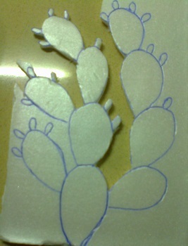

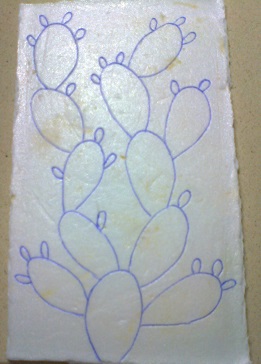

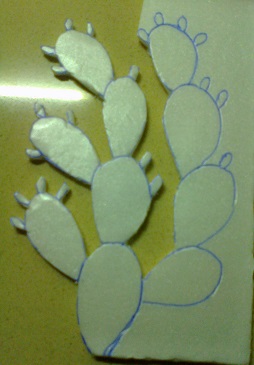

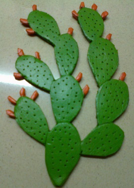

Aqui les pongo un trabajo que se me ocurrió este año unas tuneras ó chumberas
muy económicas, solo tienen paciencia, bandeja de corcho donde viene la carne
y pintura, les explico como las he hecho.
1º Dibujo la tunera en un trozo de corcho al tamaño que quiero tenerla
2º Recorto con el cutter toda la pieza completa incluidos lon tunos ó higos chumbos
3º Pinto con color verde oliva y los tunos con naranja mezclado con ocre
4º Una vez seca la pintura lo pincho todo con un palillo mondadientes
5º Luego le doy cera mezclada con betún de judea y lo limpio y doy brillo
6º En un trozo de corcho lo voy montando según la cantidad que quiera
Y ya están listas para poner en el belén
(1.jpg)
(2.jpg)
(3.jpg)
(4.jpg)
(5.jpg)
