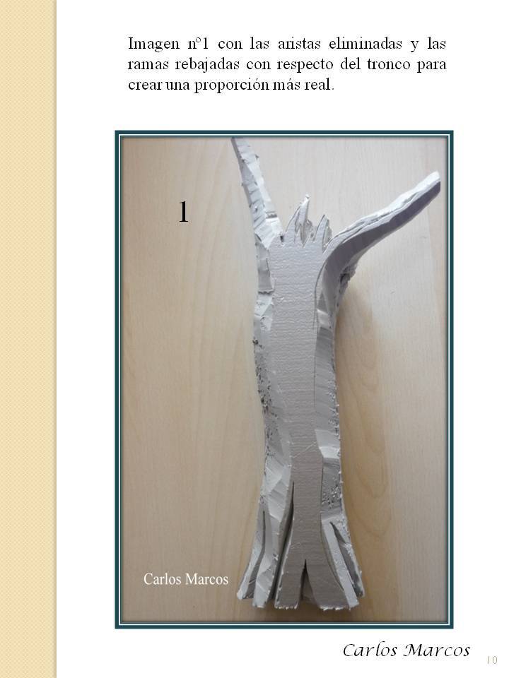

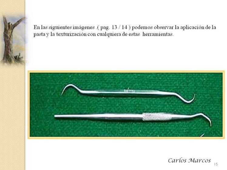

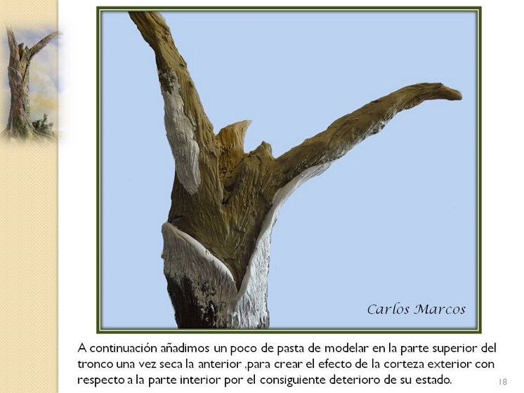

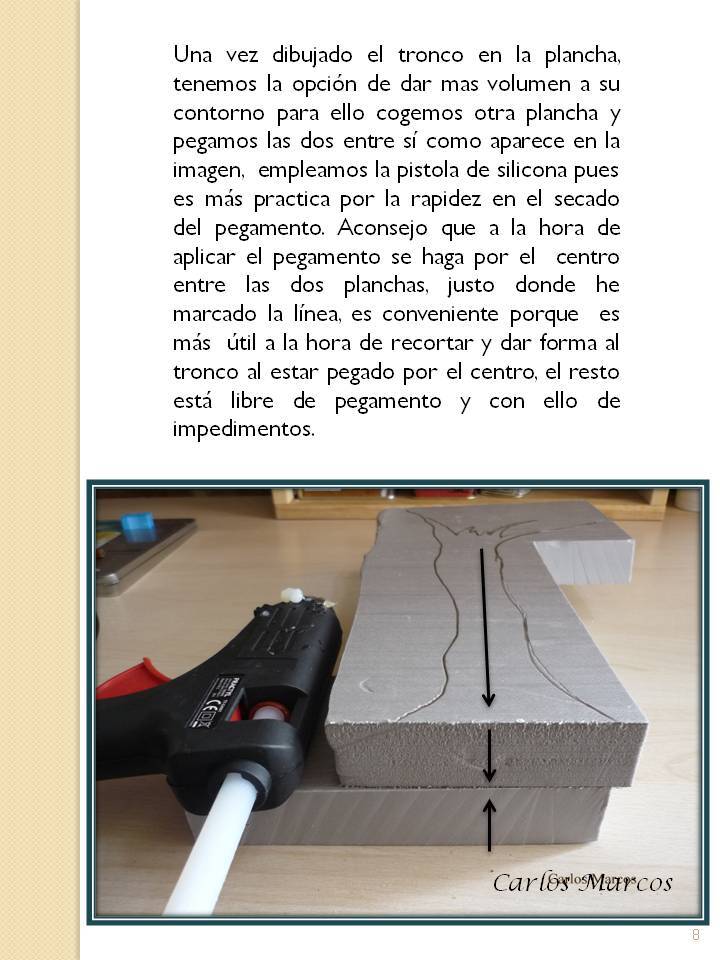

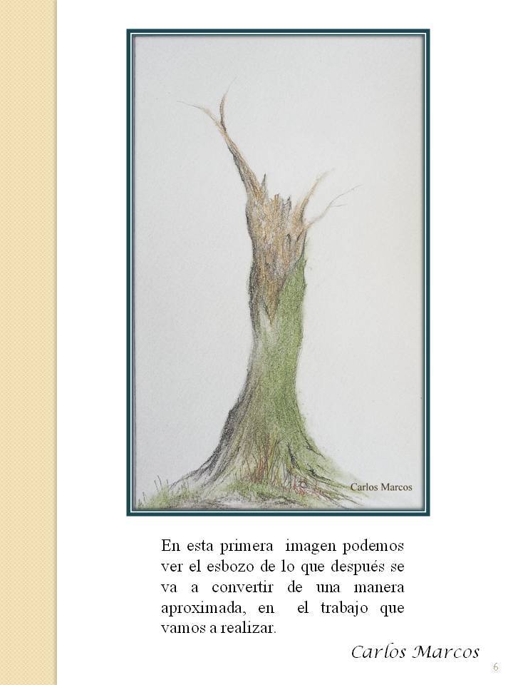

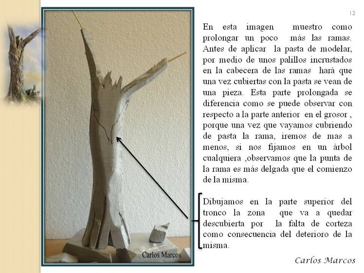

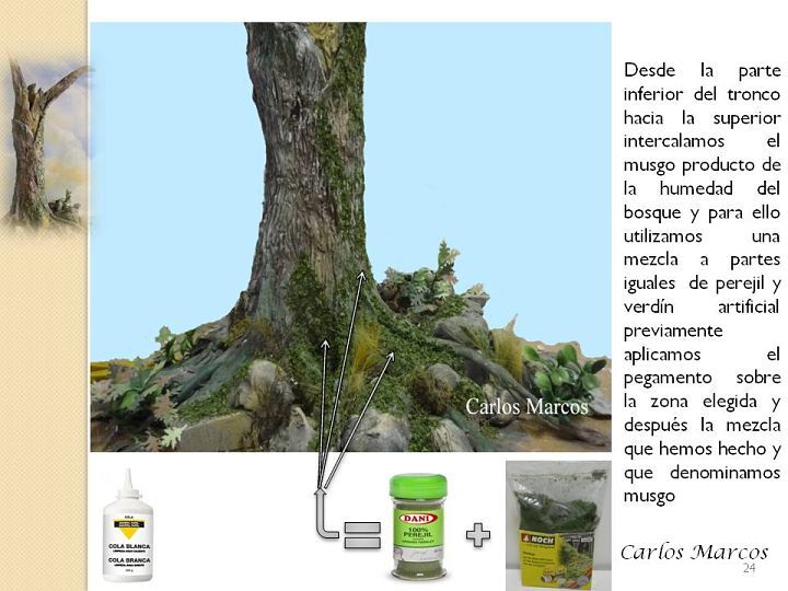

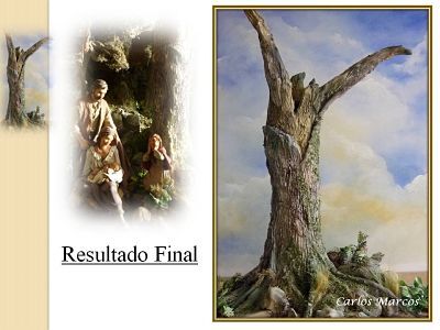

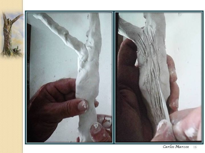

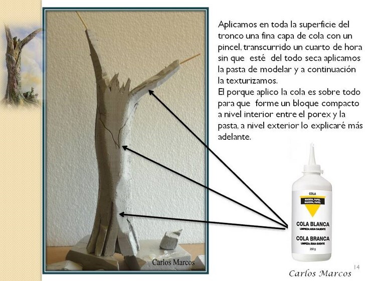

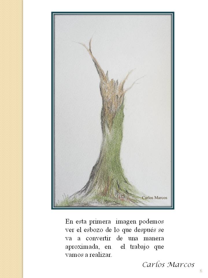

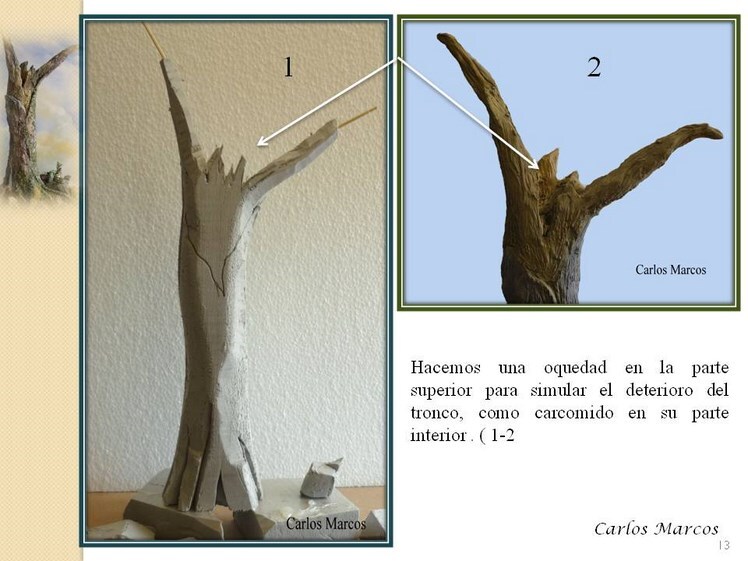

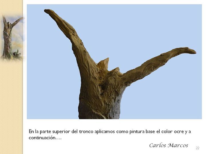

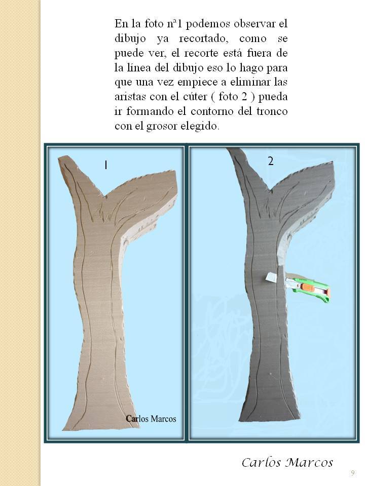

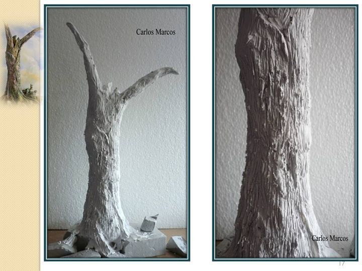

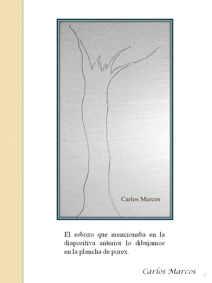

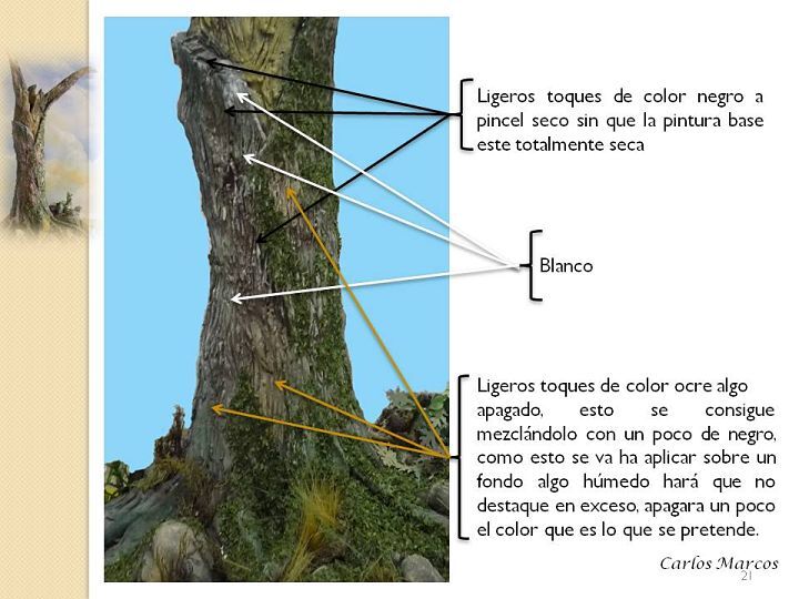

Hola compañeros, os dejo un paso a paso sobre como realizar un tronco de un árbol seco y también sobre como dar volumen al perimetro de dicho tronco, se trata de utilizar como armazón el poliestireno y recubierto con pasta de modelar. Cualquier duda estoy a vuestra disposición y si no teneis inconveniente, para cumplir con las normas del foro, vamos a utilizar este post para responder a las dudas que os puedan surgir, para mostrar vuestra aprobación si lo creéis conveniente  con utilizar la opción Me gusta es suficiente.
