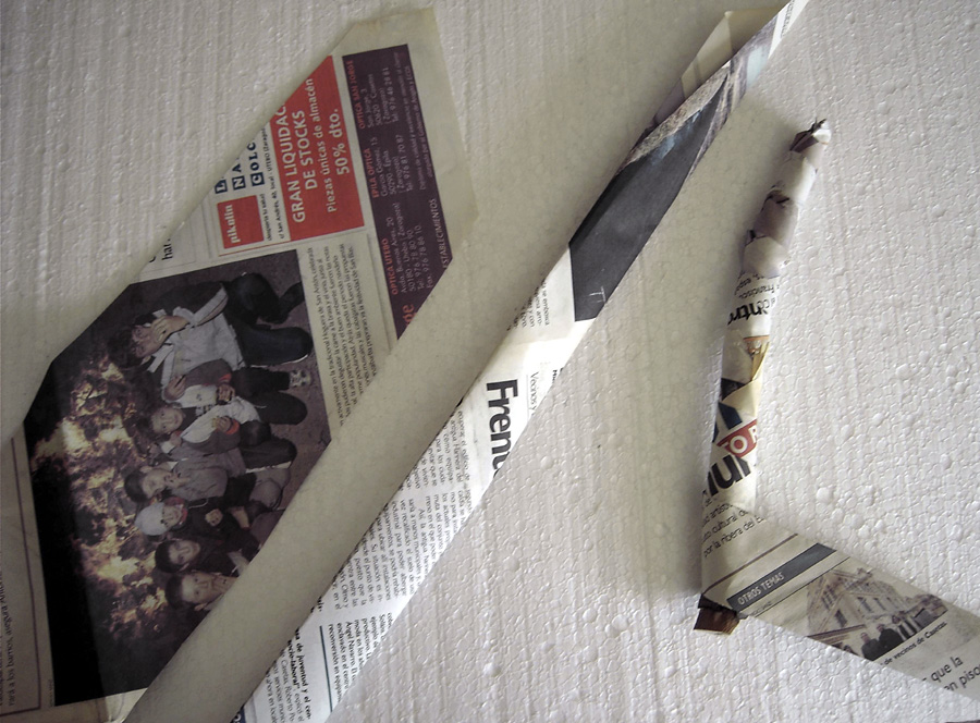

Cortar tiras de papel de periódico, haced el corte de forma diagonal, doblad la tira según imagen adjunta e ir enrollándola en el palito apretando todo lo que podamos.

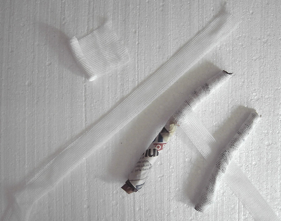

Seguidamente cortar una tira larga de venda-gasa y doblándola por la mitad... ir enrollándola de nuevo sobre el palito ya empapelado, idem apretando lo que podamos.

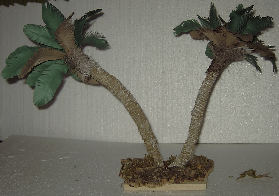

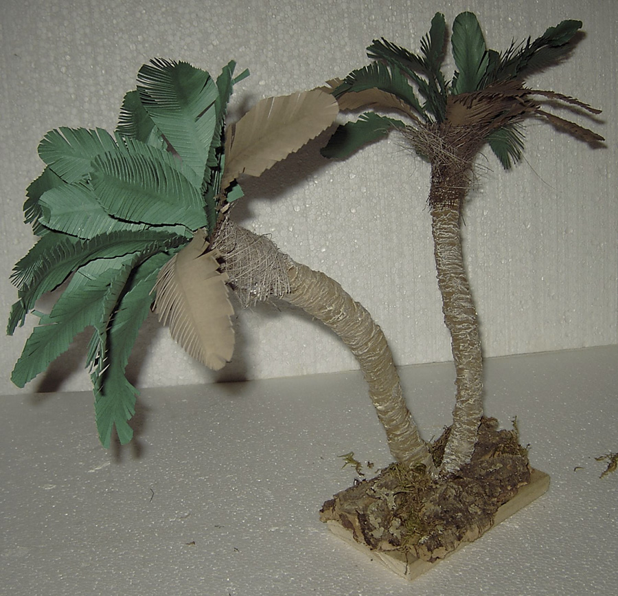

Aquí os pongo las palmeras prometidas.
Espero que os gusten.

Suny:
Muy bonitas tus palmeras, sobre todo los troncos.
La hojas me parecen poco estilizadas, es decir, se parecen más a las hojas de los plataneros que a las de las palmeras.
Espero que no te enfades por el comentario.

prueba a hacer los cortes de las hojas mucho más tupidos, osea más juntitos para que cada final de cada hoja no quede tan separado y así conseguir una mayor sensación de ligereza. Y despues usa varios tonos de verdes y marrones para más variedad de color. Tambien te aconsejo variar los tamaños de las hojas. En fin... tu misma.

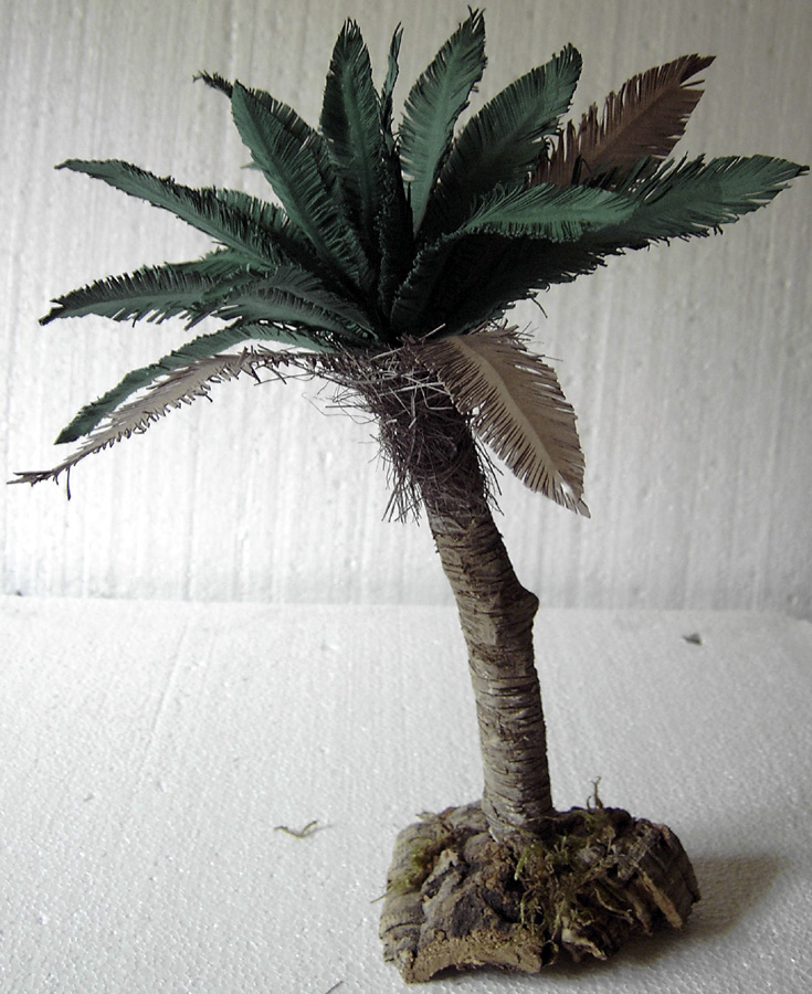

Corcho te pongo otro palmera... esta vez unitaria ji ji... y con el tronco... INTACTO... pero con hojas nuevas... ¿ha dejado de ser palmera platanera?... ya me diras
Os cuento que las he hecho más alargadas... con terminación en punta... con muchos más cortes y para ello he utilizado una tijera de bordar de corte más fino y preciso.
Espero que se parezca más a las palmeras reales ji ji.
Besotes para todos.

Esto ya es otra cosa. Han mejorado un montón. Seguro que tu pequeñín ya buscará los dátiles, en lugar de plátanos.
