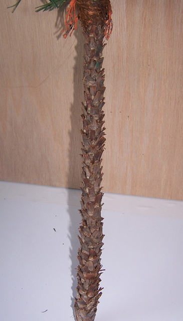

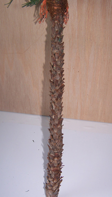

Yo suelo hacer los troncos con las pencas de la piña hacia arriba y da el pego,os pongo una foto,saludos

Si señor si que lo da y muy bien dado.

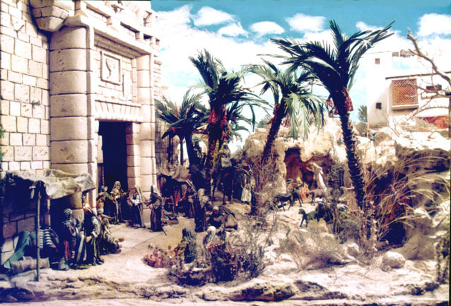

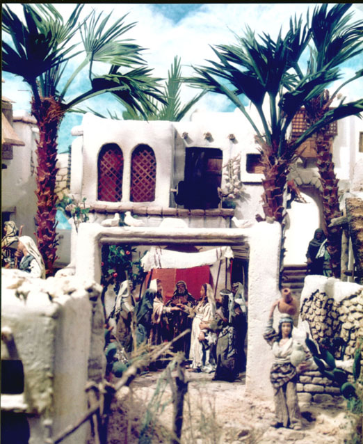

quiero que veais el resultado de mis palmeras,las fotos son de unos belenes mios de hace 20 años exactamente,perdonar la precariedad de sus construcciones,se nota mucho la diferencia co los dioramas que suelo hacer ahora,las figuras estan hechas po mi,no son gran cosa pero para aquel tiempo estaban algo decentes,el tiempo y la experiencia deben servir de algo¿no? bueno a las palmeras,¿a que estan potables? o al menos ami me lo parecen (se pueden mejorar como todo) espero vuestra opinion,saludos.

Ah, se me olvidaba decir, que las hojas de las palmeras tropicales son de verdad, o sea de palmeras enanas que nacen en las orillas de los caminos,en el s.e. suele suceder por el clima,saludos otra vez.

Me encantan,
Además has puesto un tipo diferente de palmera que tiene las hojas en forma de abanico, que ya se comentó hace algún tiempo en el foro.
Sigue mostrándonos tus trabajos y enseñando tus técnicas, maestro.
Un abrazo.

no te voy a dejar que digas que las figuras que tu hacias en su tiempo no son gran cosa. son una maravilla! asi que ya sabes. Las palmeras me encantaron la verdad y el tronco hecho con las piñas al revés me resulta curiosisimo, porque todo el mundo suele, o solemos, ponerlas al derecho. Poniéndolas al revés parece que las hojas han caido de forma natural y no porque se hayan podado.
Muy bonitos los belenes, pon más fotos por favor!

Me ha encantado los troncos de las palmeras, hasta ahora, son los que mejor hechos están de los que he visto (supongo que seran para figuras de 16cm). No así las hojas de la primera fotografía que se refiere a unas palmeras (Creo que se llaman "washington"), las que tienen forma de palma, no porque estén mal echas, sino por que provienen  de América (unos 1500 años después del nacimiento de Cristo). De esto ya se hablo en:

Por cierto las hojas con que las haces, pues están francamente bien.

Gracias Pedro,tienes razon con lo de las palmeras tropicales que provienen de America por eso ya no las pongo,y por esa regla de tres tampoco cupulas blancas tipo "Las mil y una noche" y piteras,chumberas,maiz,pavos,tomates patatas y un largo etc.para el belen hebreo se entiende,ahora para el popular todo lo que se quiera.Las palmeras son para figuras entre 11-14 y las hojas estan hechas de palma autentica y tintadas,pero no las recomiendo porque se rompen cuando se secan demasiado,aun les quedan algunas hojas pegadas de hace 20 años pero se las voy a reponer en cartulina.A mandar,saludos.

excelente ese tronco de palmeras con las pencas de piña, en mi isla aqui en canarias cultivan las piñas y voy a recolectar pencas de piña para hacerlas y ver como me quedan, felicidades

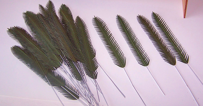

No he entendido bien lo que has explicado,¿ las hojas son naturales y pegadas o hechas copiando un tipo de palmera?. Gracias.

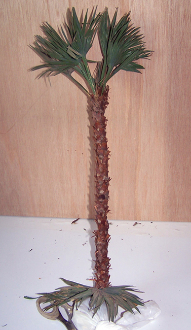

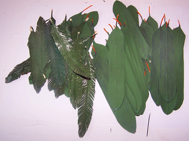

Ana las hojas de mis palmeras las hice con las hojas de las palmas de verdad le hice los cortes a ambos lados dejando el nervio central y despues tintadas de verde monte pegandolas despues en el extremo del tronco¿capito?

¿Le haces algun tratamiento para que duren, con laca, barniz o algo?. Me temo que vas a decir que las tiras cada vez

No ,no les hago nada solo las pinto de verde monte y suelen durar mucho tiempo (como las escobas tradicionales mas o menos) pero al secarse demasiado se quiebran y se caen, por eso pienso reponerlas de cartulina verde o de cinta de carrocero pintandolas despues,te pongo los ejemplos de las pobres casi desmochadas y los dos tipo de hojas que se hacer,no creo que te va a servir de mucho puesto que hay otros post mas estensos y explicativos que este mio,saludos.

(333 Otra clase de troncob.jpg)
