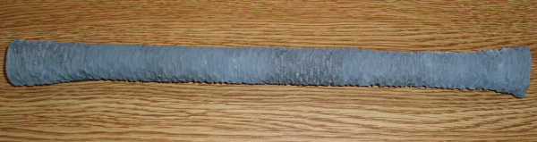

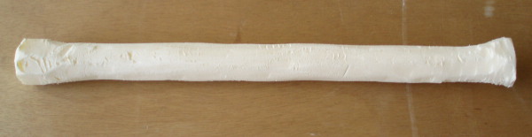

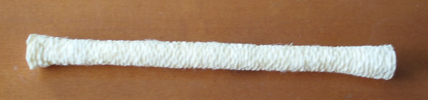

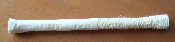

1.Cortamos una tira de porexpan de alta densidad, en este caso de
3 cm. de espesor y lo redondeamos un poco con el cutter, alisando
un poco la superficie.(tronco1)
2.Después vamos tallando muescas con el estañador dando pequeños
“toques” alargados alrededor del tronco, trabajando circularmente.
(tronco2, tronco3)
3. Sobre el pintado del tronco hay mucha información en el foro mejor
que la que yo puedo dar. Yo lo lo he hecho dando una capa de gris
oscuro (tronco4) y después aplicando pinceladas con el pincel seco
con muy poca pintura de tonos de gris mas claro y marrones (tronco5).
Por cierto me han dicho (yo no lo sabía) que las palmeras datileras son
rectas, y que las que a veces están inclinadas son los cocoteros, que no
es nuestro caso.

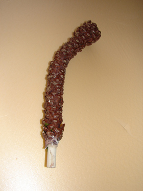

yo las tambien las hice con piñas pero utilizo un palito que venden en las tiendas de animales para las jaulas de pajarito que es hueco,y
al ser de plastico lo calientas un poco con fuego y las puedes doblar un poco para darles otras formas y quedan muy autenticas. voy a intentar mandaros unas fotos pero.

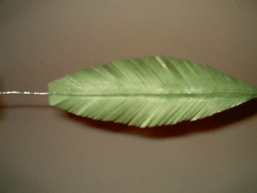

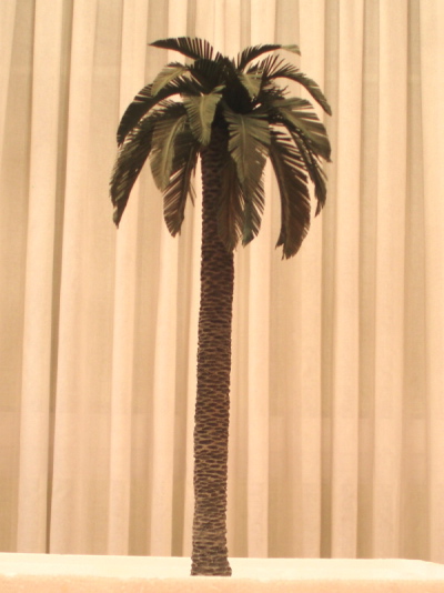

Alguien me ha preguntado alguna cosilla sobre la palmera que hice. Añado aquí los datos por si a algun otro le interesa.
Estas son las medidas del ejemplo:
El tronco de la palmera mide 29 cm. de largo y la circunferencia del tronco mide 7cm. Pero el tamaño de las palmeras dependerá de las figuras y del lugar donde las pongas (1º plano, o mas lejos).
Las palmas miden entre 8cm. las mas cortas y 12cm. las mas largas. Pongo en el medio las mas pequeñas y por fuera las mas largas.
Pongo entre 25 y 30 palmas. En la realidad hay palmeras con muchas "hojas" y otras mas peladas.
El agujero para meter el extremo de las hojas lo hice con el soldador.
En cuanto a la forma de hacer las palmas:
Una vez pegada la cartulina verde oscura con el alambre en medio, corto las hojas y las doblo un poco por la mitad para que parezcan mas reales. También las "despeino" un poco para que las láminas de la hoja no estén tan alineadas.
También las pinto con el pincel seco con tonos verdes mas claros que la cartulina y las hojas de mas abajo en tonos marrones claros para imitar las palmas mas secas.

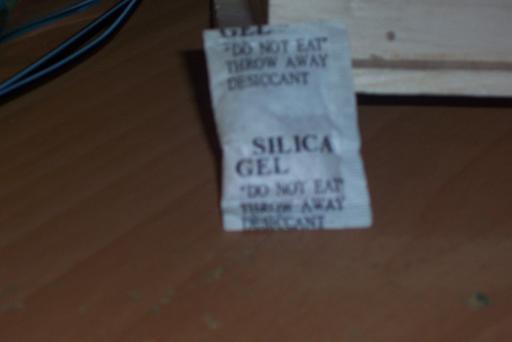

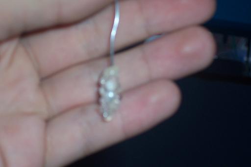

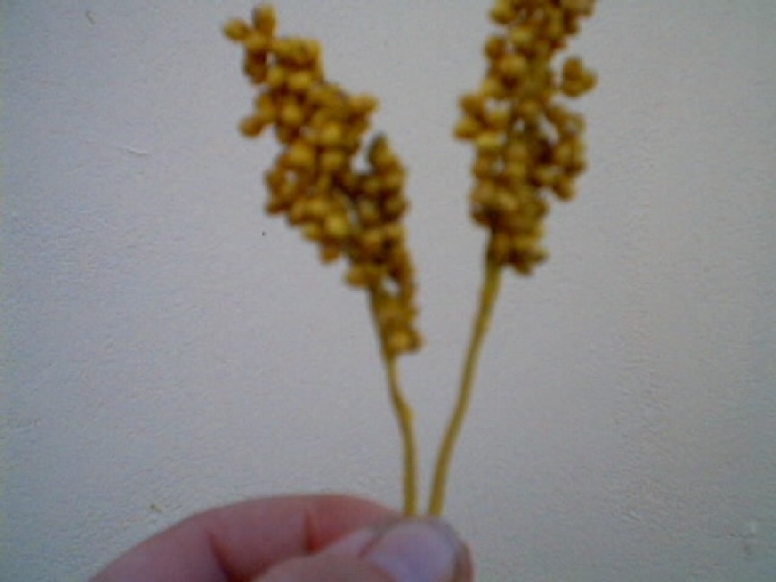

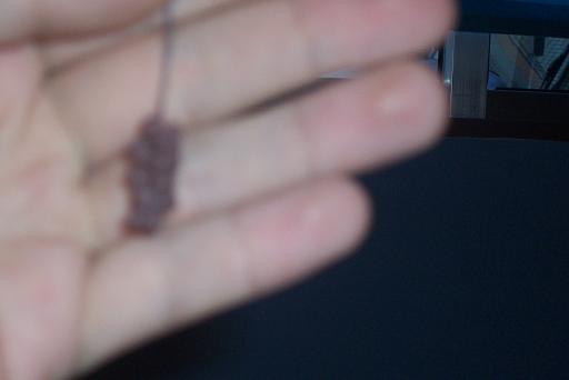

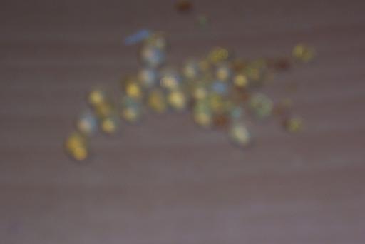

1598
bueno aqui pongo una nueva forma de hacer los datiles.
con las bolsitas antihumedades de las cajas de zapatos.
estas bolsitas contienen bolitas q pegadas sobre un alambre fino ,
y dandole forma y posterior mano de pintura quedan perfecto.tb podemos usar esta tecnica para
hacer nuestras uvas.
saludos desde sevilla

713
Murcia
Gracias Deyvy pero has las fotos un poco mas claras para
poderlas ver mejor
