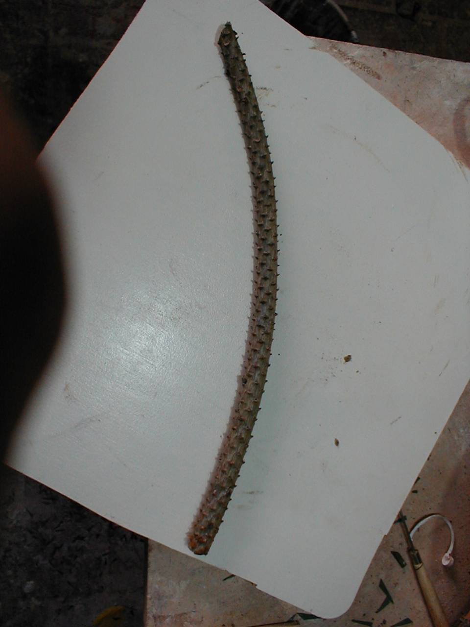

Que os parece este tronco de palmera .-

Arturo, ¿cual?. No hay ninguna

Se me psao enviar la foto.=

Ahçi la tienes pedro, es una rama de pino.=

Es genial Arturo, menudo tronco de palmera, para ser una rama está muy uniforme y muy conseguida, enhorabuena.
Ya nos explicaras como le has dado ese realismo.

Yo no he hecho nada, es una rama natural de pino que casualmente he dado con ella. Lo que pasa es que no se que clase de pino es. Vi un jardinero podando, me acerque a coger piñas para hacer troncos de palmeras y mi sorpresa fue ver como eran las ramas. Posteriormente he ido al campo y no he dado con esa clase de pinos y aquí hay muchisimos. Lo que si se es que da piñas de piñones.
Le he hecho una foto al pino y se la he pasado a un hijo que es ingeniero técnico forestal para que me lo localice en el campo y así hacer mis palmeras.

Arturo, a mi, personalmente, me gustan mucho más las realizadas con piñas (para palmeras grandes). Esta rama se aproxima pero creo que no da la sensación que da la otra. Tú has preguntado y yo te digo lo que pienso. Ya se, que hay personas en el foro, a quien yo no les caigo bien, precisamente por esto. Que se le va hacer, pero no pienso mentir en una cosa tan simple y más cuando me piden opinión.

Sin ganas de entrar en polémica, pienso que los dos planteamientos son igualmente correctos y todo depende del gusto de cada persona.
La hechas con ramas de pino, creo que quedan muy bién para planos secundarios y las elaboradas con "piñas" son ideales para los primeros planos, sobre todo si las figuars son de un tamaño mediano, es decir de 20 cm. en adelante.
Está claro que las menos laboriosas son las de rama de pino, por eso me parece muy buena la propuesta de ARTURO.

Me ha gustado mucho, el tronco de palmera con la rama de pino. Pero la veo quizas un poco delgada, para palmeras de primer plano.
Si se pudieran conseguir ramas más gruesas, seria ideal y así nos evitamos el trabajo de tener que hacerlas pegando, trocito a trocito de las escamas de piñas de pino.

Amigo Luis, Laor.- El tronco de rama de pino es fino en la foto, ya que he tomado una parte fina, pero los tienes del grueso que tu quieras y tiene la ventaja que no hay que trabajarlo. No queda mal, es bonito.

Pues si, me encanta como te ha quedado la palmera con ese tronco y si hay más gruesos para las de primer plano, mejor que mejor. Nada más que encuentre ramas de pino, como la que nos pones, me pondré a hacer mis palmeras, que por falta de tiempo en hacer los troncos con otros sistemas, tengo unas cuantas hojas arrinconadas.
