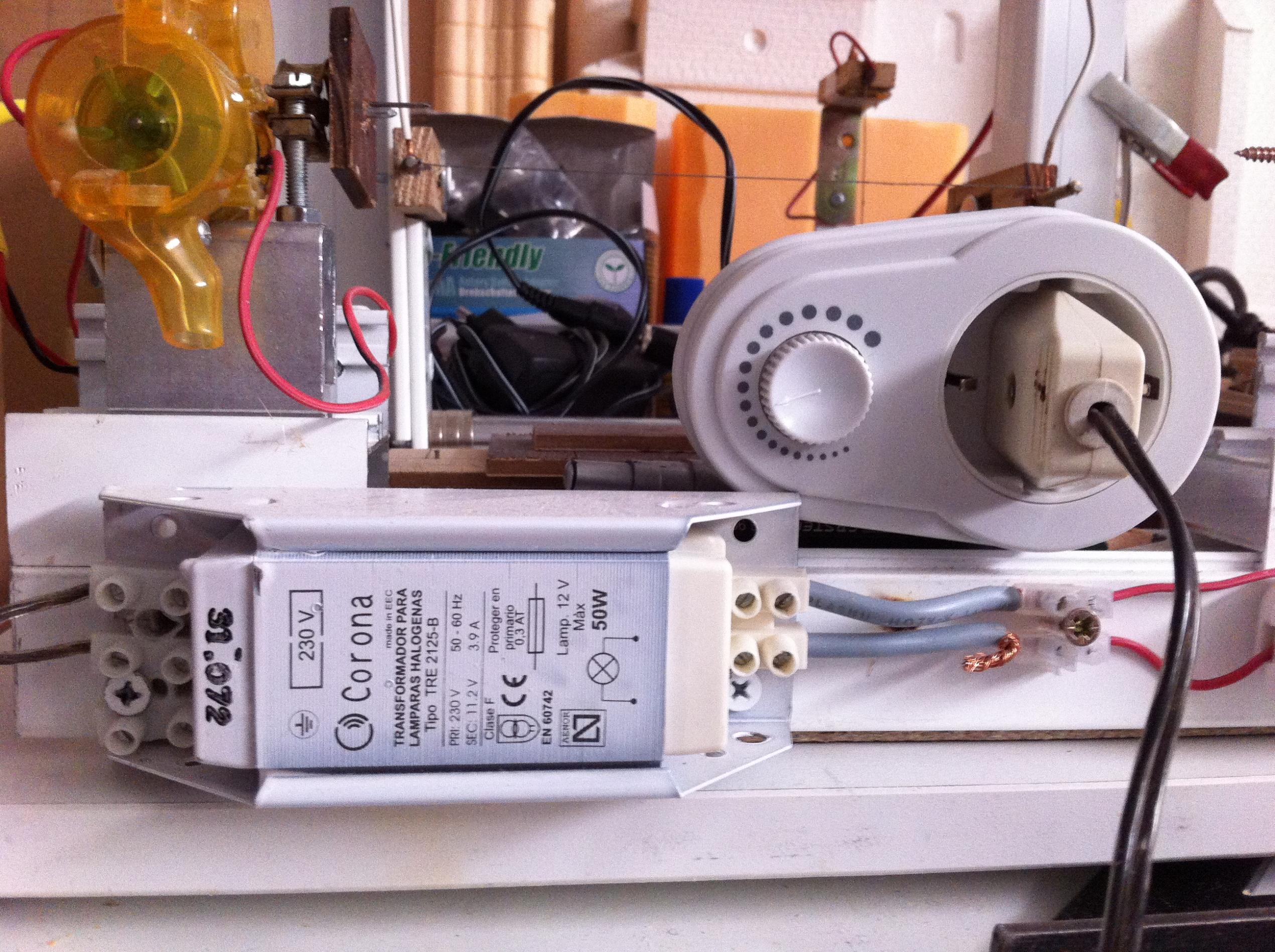

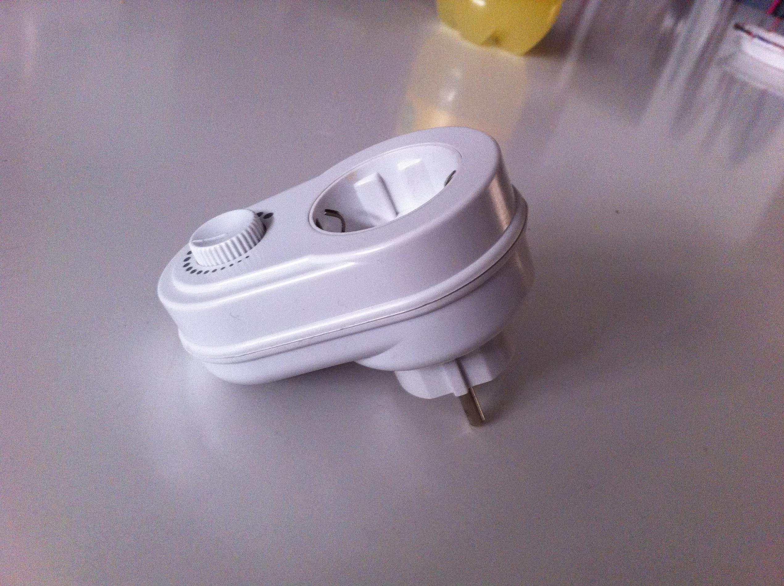

Estoy de acuerdo con Jóse, me parece mucho 12 W., con lo cual necesitarías 48 W., pero si es así, yo uso un transformador de chapas ( NO ELECTRONICO ) de 12 V. y 50 W, tendrias suficiente y un regulador de intensidad, para regular los W. espero que te sirva.
Un saludo Ramón Hidalgo
(Transformador de chapas.jpg)
(Regulador de intensidad.jpg)
Adjuntos Transformador de chapas.jpg (730KB - 180 descargas)
Adjuntos Regulador de intensidad.jpg (791KB - 191 descargas)
