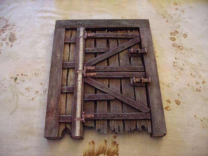

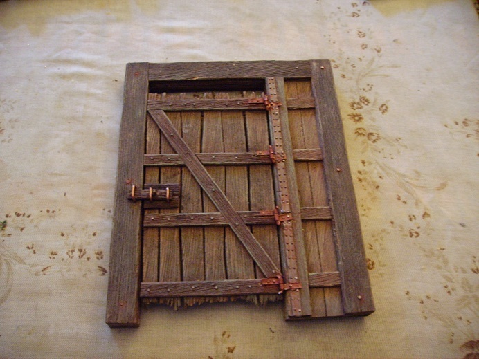

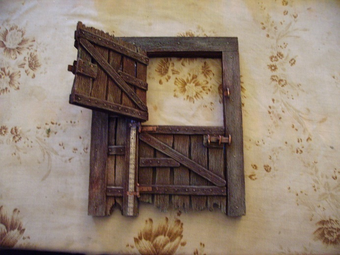

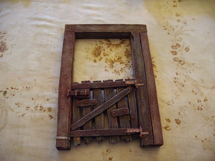

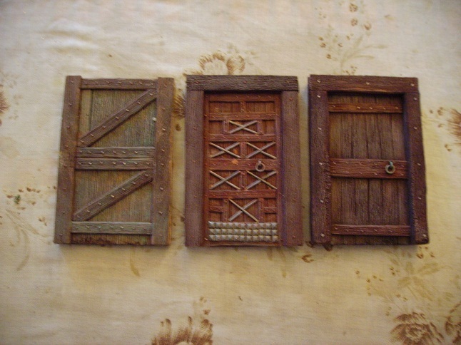

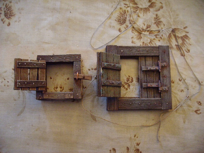

Bueno, pues comenté en el post de las figuras que había pintado, aquí os dejo las fotos de las puertas y ventanas que estoy haciendo, a falta de ponerme ya con las paredes del establo nuevo. Lo que tengo hecho de estos dos últimos años lo voy a respetar, y lo seguiré poniendo, pero usándolo para un segundo plano, ya que voy a poner las figuras que compré el año pasado y puse en el belén de las amas de casa, que son copia de Mayo de 19cm. Para el primer plano he escogido una composición que he ideado a base de belenes que he visto aquí en el foro, cogiendo muchas ideas del belén de EMORE de este año, como el callejón que hay tras un arco o la cueva del misterio, que los pondré en los laterales, dejando el centro para un establo con dos estancias, una con una prensa y otra para el misterio, y dos alturas, donde poner sacos, tinajas, fardos de leña y telas, etc.
Bueno lo dicho, espero que os guste lo que voy haciendo. Ya escanearé los planos y los colgaré en el subforo de planteamiento.

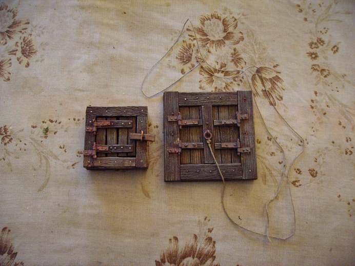

Por cierto, la dos últimas fotos son de una ventana(la pequeña) y el brocal de un pozo(el que tiene la cuerda)

Están muy bonitas, la madera, el color y los herrajes se ven geniales. Que materiales son?

me puedes decir cuanto tiempo has tardado y que materiales?

Cada puerta me lleva unos dos días. El primer día corto las piezas de madera, las marco con el cúter, y las monto y les doy un tiente para madera al agua a base de nogalina y anilina. El segundo día me dedico a terminar de hacer los herrajes y envejecer el conjunto con unos toques a pincel seco con color crema y una pátina verde para simular el óxido de los herrajes y el verdín de la humedad.
Los materiales que he empleado son maderade contrachapado de 5mm y de 3mm, y para los herrajes un tubo de cobre que he cortado para poder hacer las bisagras, e hilo de cobre de 1mm y de 1,5mm también para las bisagras. Más adelante pondré un PaP de como las he hecho para lo veais.

La puertas estan preciosas. Los diseños me gustaron mucho. Especialmente la puerta que se abre a la mitad. Felicidades y saludos. Me quedo esperando tu P a P no lo olvides eh?

Mylgorn sencillamente Fantasticas, son unas puertas muy reales y con unos diseños estupendos, el diseño es invencion tuya???

Sí TONIATO, el diseño es mío. Es que forma parte de mi oficio, ya que estudié un ciclo formativo de carpintería. Al menos, aprendí algo

Caramba Guillermo, pues el curso lo aprovechaste muy bien, eres un artista y me gustaria que me dijeras que colores utilizas para dar ese color a madera vieja, el color de la madera es un tema que no consigo controlar, todo lo que hago de imitando madera tiene el mismo color y quisiera saber dar la tonalidad de tu trabajo.
Si no es mucha molestia podrias decirme los colores y el orden, Gracias

No es molestia ninguna, siempre me ha gustado explicar como hago las cosas, más que nada porque me gusta que a mí me lo expliquen.
Ese tono de madera vieja lo consigo de una forma un tanto peculiar: tiño las puertas y todas las piezas con un tinte al agua para madera; dependiendo del color que le diera dar a la puerta, le doy un tono de tinte o le doy otro. Por regla general le doy un tinte de nogalina (salvo en la puerta del centro de la primera foto, que fue un tinte de color roble). Una vez secado el tinte, lo que hago para envejecer es dar pinceladas, con el pincel muy seco, de un tono de pintura color crema. Así es como consigo ese tono de madera vieja. Si quiero conseguir un poco más de efecto, le doy unas pequeñas pincelas con una pátina verde para simular manchas de verdín, o de rojo para las manchas de óxido junto a los herrajes.
