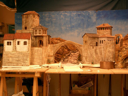

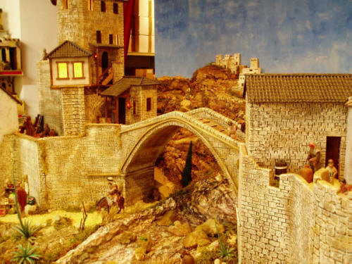

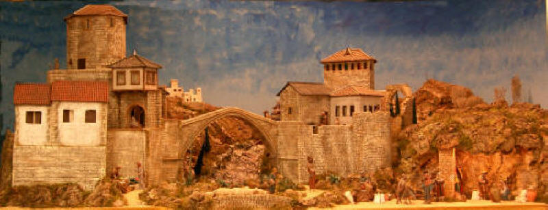

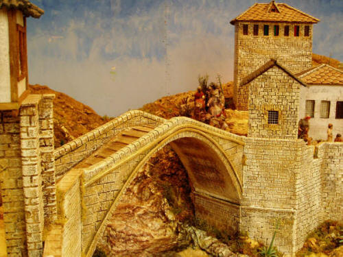

...el Belén del puente ese entre montañas creo que es de un establecimiento de venta de productos belenísticos en la zona de levante. No recuerdo ahora el nombre, pero es asi. Además está basado en un paisaje real creo que de Croacia o similar...por aquí ví un "paso apaso" de ese Belén y es una pasada.
201
Baeza (Jaén)
Ese belén es de la tienda "El Pesebre" (ALGEMESI (Valencia))
